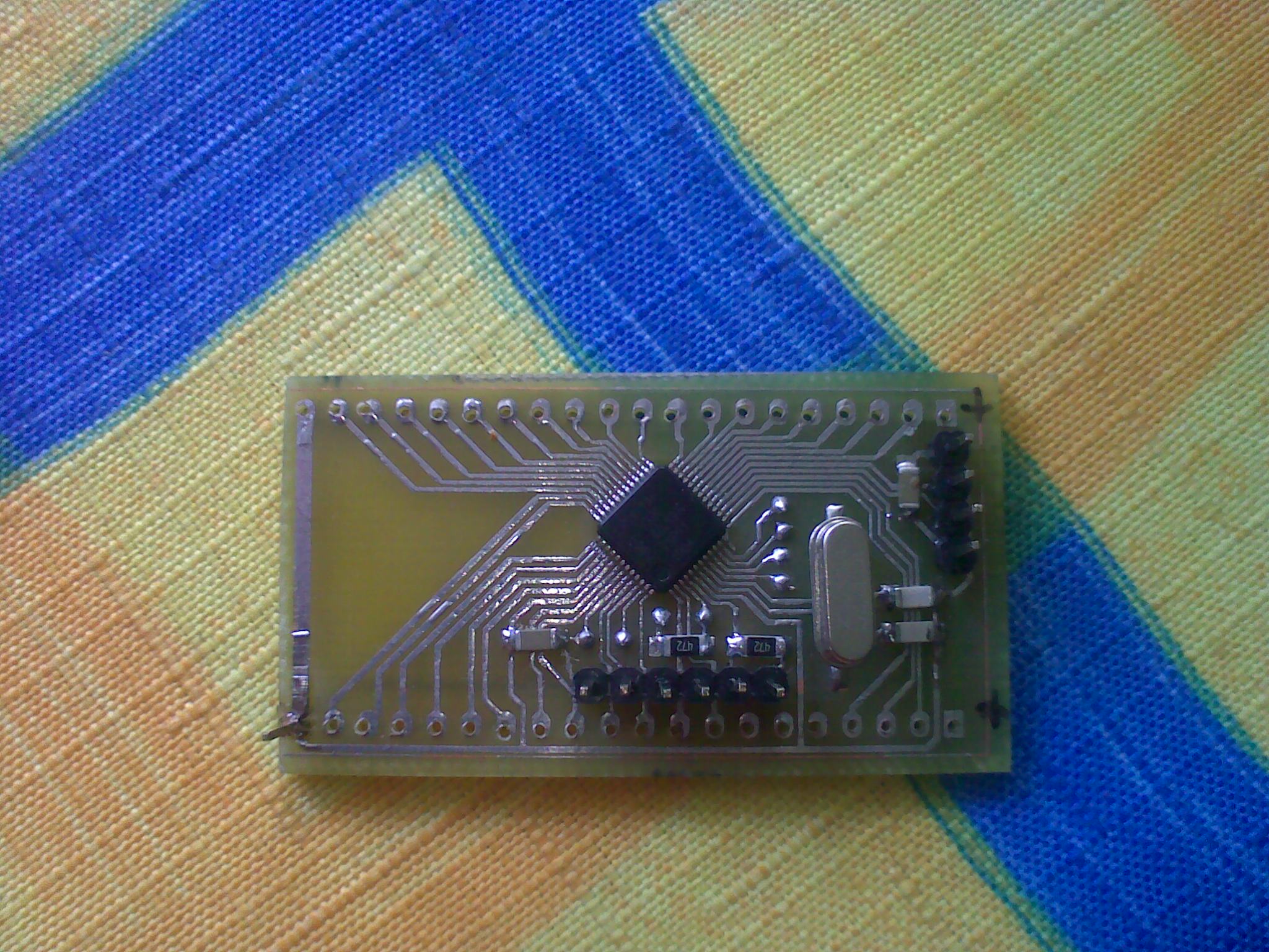

    Drukowanie na papierze kredowym jest trochę karkołomne (IMHO).
    Taki wydruk łatwo odpryskuje od papieru, a znów mocniej przygrzany - ciężko odchodzi.
    Najlepiej używać cienkiego papieru nie tak bardzo kredowego.
    Osobiście mam Samsunga... i daje radę.
    Dowód: HP 1022n - Czy nadaje się do druku PCB na papierze kredowym?
    Odstęp między pinami 0.5mm (LPC1114 w obudowie LQFP48)
    Co do zaczernienia - powinieneś móc ustawić dobrą jakość w ustawieniach sterownika.
    Jaki system operacyjny użytkujesz?
