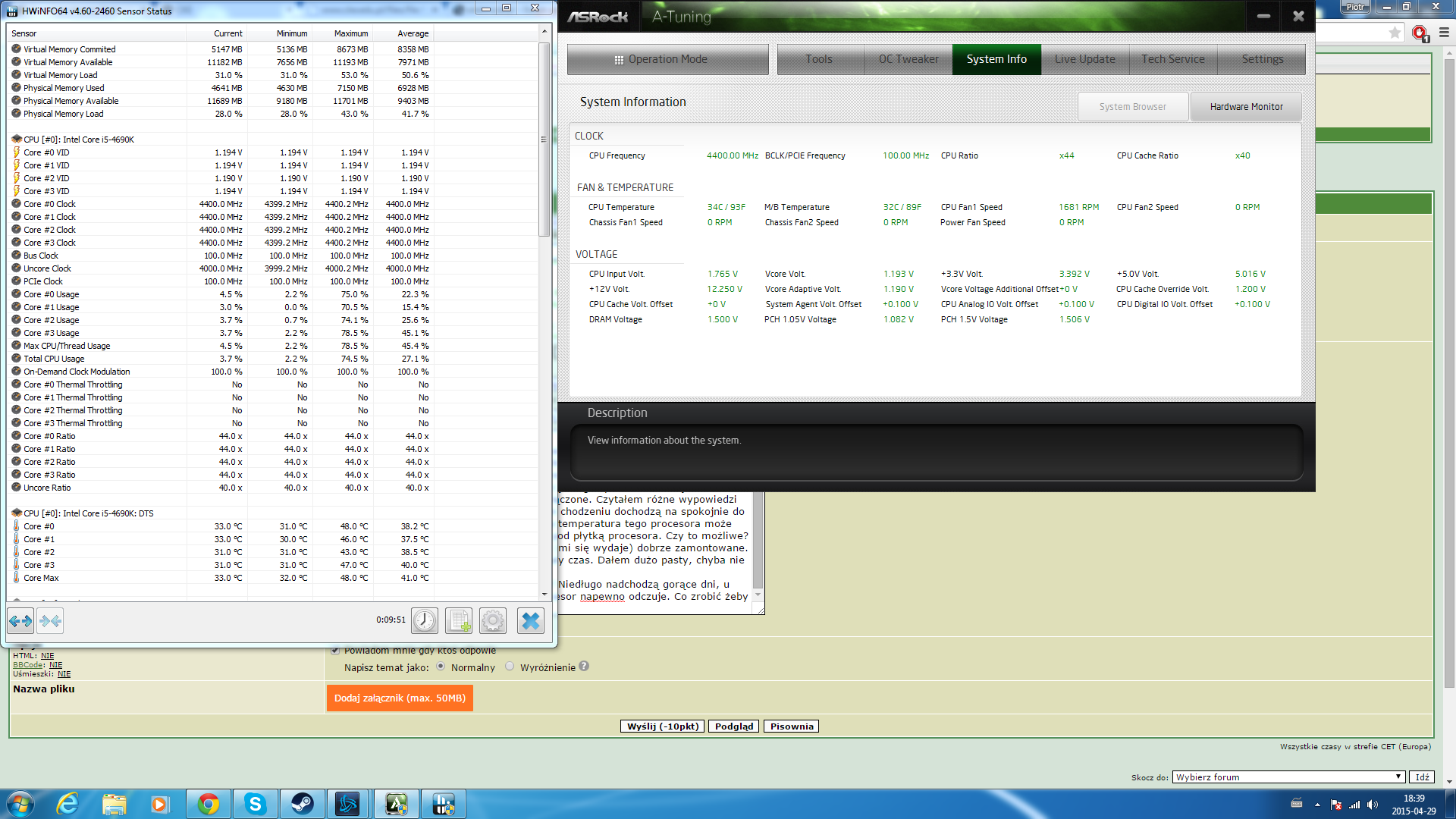

    Witam, kupiłem ostatnio i5-4690K, chłodzenie Fortis 2 XE1226, płyta główna ASRock Z97 Pro4, OCZ 600W(ma już z 4lata). Aktualnie mam podkręcone na 4,400Mhz przy napięciu 1,190V, przy maks stresie 80C.
    Trochę dziwne rzeczy mi się przydarzały podczas podkręcania. Kiedy próbowałem początkowo 4,5 przy ok 1,210V i przy maksymalnym stresie (intelburn) temperatura spokojna przez parę minut tak z 60-75 i naglę skacze do 90-99C. Co dziwne Thermal Throttling się z jakiegoś powodu nie włącza. W biosie wszystkie te system zabezpieczające są włączone. Czytałem różne wypowiedzi na różnych forach i ludzie przy tym samym chodzeniu dochodzą na spokojnie do 4,7 przy 80C. Czytałem również że wysoka temperatura tego procesora może być spowodowana zbyt małą ilością pasty pod płytką procesora. Czy to możliwe? Buda jest dobrze chłodzona, wszystko jest (mi się wydaje) dobrze zamontowane. Radiator przy testach praktycznie zimny cały czas. Dałem dużo pasty, chyba nie będzie to problemem?
    Co zrobić żeby zmniejszyć tą temperaturę? Niedługo nadchodzą gorące dni, u mnie w pokoju zawsze jest gorąco, co procesor napewno odczuje. Co zrobić żeby zmniejszyć tą temperaturę procesora?

    Piszesz że dałeś dużo pasty, może za dużo. Zdejmij radiator, wyczyść wszystko i nałuż niewielką warstewkę pasty, tak żeby tylko wypełniła nierówności powierzchni.

    No właśnie zmieniałem już paste 2 razy, bo myślałem że to przez to że za mało, potem że za dużo. Teraz jest jakoś idealnie. Testy tak samo.

    Czym mierzysz temperature. Byc może program źle odczytuje dane z czujników. Jeśli masz wyświetlacz w obudowie, umieść jego czujnik jak najbliżej procesora, abu dobrze przylegał do radiatora. To uśredni wyniki, a to co twój program odczytuje, to najprawdopodobniej chwilowe skoki temperatury samej struktury procesora. Ciepło po prostu nie zdaży przejść między strukturą a obudową procesora, stąd te odczyty. Mam u siebie to samo. Raz 65 stopni, a z chwile 80 i po kilku sekundach spada z powrotem.
