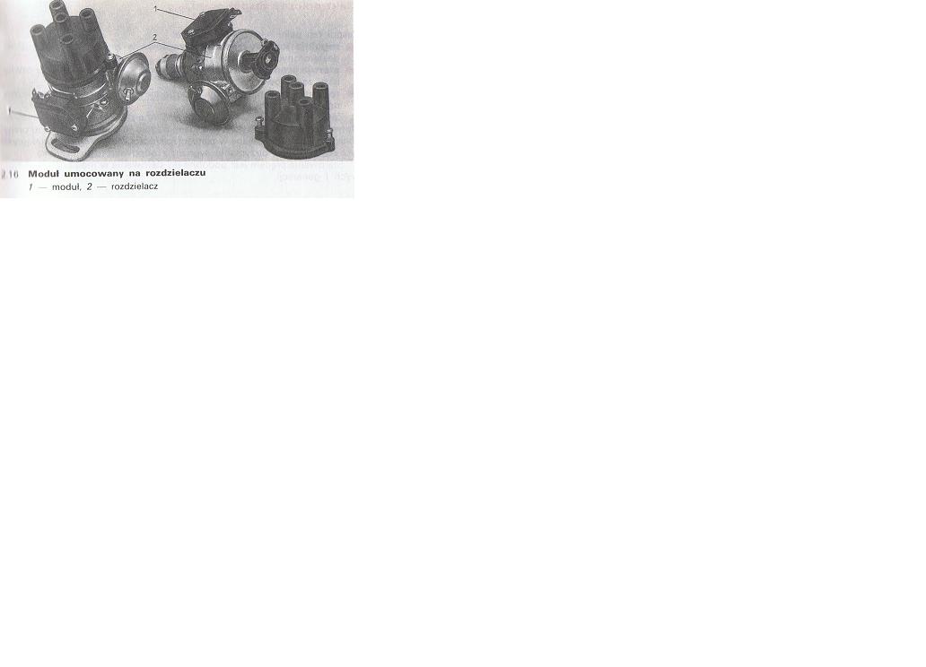

Aparat zapłonowy - Od jakiego silnika są te aparaty ?

    Pierwszy przypomina mi aparat zapłonowy z golfa 2 1.3 silnik chyba o oznaczeniu nz.
    Być może 2 też jest z grupy VAG.

    To nie są aparaty z VAG, a już na pewno nie z silnika 1.3 NZ.

    Jakieś audi z lat 80-tych nie miało takiego aparatu z modułem na sobie?
    Słabo widać na tych zdjęciach ale coś w pamięci mam że takie był;y.Smarowanie pastą termo tej podstawki pod moduł..Hmmm..jakaś prehistoria ale był taki.Mam skojarzenie z audi ale może inne z grupy VAG miały

    1.3 miał aparat w głowicy więc raczej ten da drugim zdjęciu po lewej - z wyglądu obudowy.
    Ten na pierwszym zdjęciu wygląda jak od 1.8
    Oba nie są z grypy VAG, bo ten z pierwszego zdjęcia ma przewód wychodzący z aparatu a w VAGu było gniazdo na obudowie aparatu, te z drugiego zaś mają moduł na aparacie a w grupie VAG moduł był na podszybiu lub w cewce zapłonowej.

    To są aparaty Boscha ,lata70- 80-te.Silniki wzdłuż nadwozia,aparat w bloku,wtedy w głowice jeszcze aparatów nie montowali.To lata audi 80 (jeszcze przed "jajkiem") passat,santana

    To pokaż mi silnik z aparatem po lewej z drugiego zdjęcia - ja uważam że jest montowany na głowicy.
    Wpisz w otomoto.pl "Volkswagen Derby I GLS - '79 rok - KLASYK"
    79 rocznik, silnik w poprzek, aparat w głowicy.

    Obydwa mają za długi wałek jak na montowane w głowicę.No i mała średnica części "wpuszczanej".Montowane na głowicy są zdecydowanie szersze.

    Widzisz na drugim zdjęciu dwa aparaty zapłonowe?
    Widzisz ten po lewej?
    Gdzie jest zbyt długi wałek jak tam nawet wałka nie widać?

    Pierwszy to Golf I 1,6l.
    Drugi to Peugeot 1,4 l.

    Od którego dokładnie silnika to po takim obrazku chyba nie dojdziemy .Ja tylko zawężam mniej więcej do lat i producenta.Stawiam na boscha,stawiam na VAG,stawiam na lata koniec 70 pocz. 80.Jak robili aparat to był w całej rodzinie ,w podobnych silnikach ,z pewnością nie rozróżnimy czy to od 1,3 czy 1,6 :)

    Na drugim zdjęciu są dwa różne aparaty. Jeden montowany na wałku rozrządu, a drugi na pośrednim. Aparaty w VAG ( te montowane na wałku pośrednim) mają większą zębatkę i inny kształt obudowy na dole z pierścieniem do mocowania aparatu do bloku płytką. No i VAG stosowała złącze hermetyczne na obudowie, a tu jest kabel. No i te moduły zapłonowe na aparacie.

    Ja widzę na drugim zdjęciu jeden aparat w dwóch ujęciach i w drugim ujęciu widać wałek zdecydowanie za długi za cienki na mocowany w głowicy.,
    Zwracam honor.Faktycznie to nie jest ten sam aparat.
    Tak,tak,peugeot miał moduł na obudowie.106-ka?
