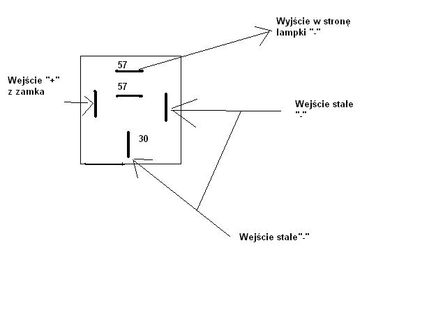

Problem 2.
Mam w samochodzie ściemniacz oświetlenia. Fajna rzecz, zamontowałem i działa ekstra. Z tym, że zachciało mi się "upgrade`u" i chciałem podłączyć ściemniacz dodatkowo do zamka centralnego co by światełko załaczyło się już przy rozbrojeniu alarmu lub otwarciu drzwi kluczem i jednocześnie od razu gasło przy uzbrojeniu lub zamnknięciu kluczem.
Drugą część mi się udalo bez problemu. Ściemniacz wygasza światło natychmiast po podaniu mu w odpowienie wejście +. Znalazłem odpowiedni przewód siłownika, podłaczyłem - działa.
Z tym otwieraniem mam kłopot bo:
1. Ściemniacz uruchamia oświetlenie po podaniu impulsu "-" a nie "+" jak przy gaszeniu (z zamka mam + na zamknięcie i na otwarcie - jak nie znajdę innego sposobu to sie skończy sprawa na przekazniku.)
2. Jest przewód z zamka co na nim pojawia się masa po otwarcia zamka ale pojawia się on na stałe w związku z czym światełko świeci "non-stop".
3. Próbowałem podłaczyć bezpośrednio pod sygnał otwarcia z alarmu (połączenie z zamkiem "odseparowane diodą") - lampka świeci się cały czas. I to jest dla mnie dziwne bo próbnik (multimetr) twierdzi, że tam masy nie ma a mimo to połaczenie powoduje natychmiastowe uruchomienie oświetlenia. - Gdzie popełniam błąd?
pzdr.
Michał
