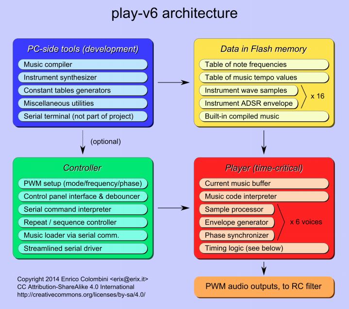

    Mocno zoptymalizowany projekt syntezatora dźwięków oparty o ATmega328 taktowany zegarem 16MHz. Autor zastanawiał się, co uda się uzyskać przy pomocy Arduino Uno i kilku rezystorów - ostatecznie 8-bitowy symulator gitary przekształcił się w zaawansowany syntezator dysponujący sześcioma bankami dźwięków. Otwartoźródłowy projekt został napisany w czystym C, w pętli głównej procesor wykonuje 512 cykli zapewniając obsługę sześciu niezależnych 8-bitowych banków brzmień oraz produkcję sygnału wyjściowego.
    Utwory można odtwarzać z danych zapisanych do pamięci programu (flash) lub załadować do pamięci RAM i odtworzyć z użyciem syntezatora.
    Poniżej architektura rozwiązania:
    Syntezator wavetable na Arduino Uno
    Wyjściowy sygnał w audio generowany jest z wykorzystaniem PWM oraz filtra RC;
    sumowanie sygnałów zostało zrealizowane analogowo z wykorzystaniem rezystorów.

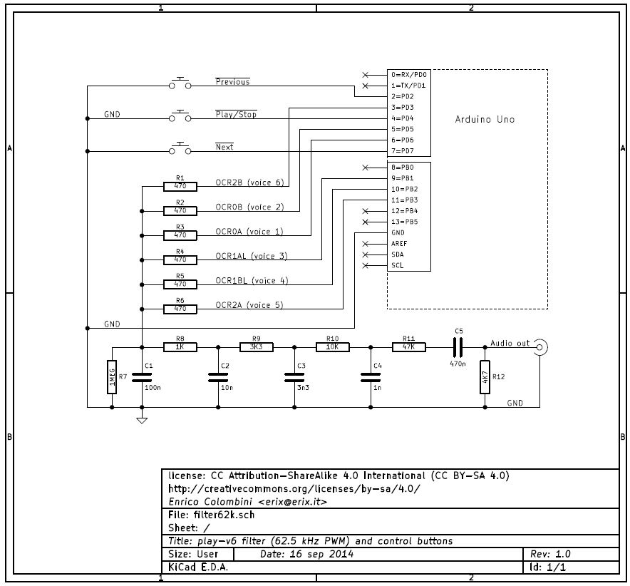

    Schemat syntezatora:
    Kompletny projekt autor zamieścił spakowany w jednym pliku dostępnym na stronie syntezatora.

    Tylko ten sumator kanałów chyba ma trochę za małe rezystory (470) ?
  • #3 14657850
    axelus
    " Tylko ten sumator kanałów chyba ma trochę za małe rezystory (470) ? "
    Taki układ był używany już w czasach commodore ;) i działał :D

    @Paweł Es. projekt kojarzył mi się z czasami gdy ze względu na ograniczenia trzeba było wyciągnąć ze sprzętu maksymalne możliwości i mocno wszystko optymalizować. Obecnie często możemy pozwolić sobie na wybór "mocniejszego" sprzętu i korzystać z niekoniecznie optymalnych lecz szybkich w implementacji rozwiązań. Co do rezystorów, pewnie jest tam możliwość eksperymentów z ich doborem.
    @axelus faktycznie w pomyśle na sumowanie sygnałów można doszukiwać się pewnych podobieństw do SID.

    Nie chodzi o układ tylko o wartości rezystorów dość mocno obciążające wyjścia procka.
    Na 4.7k też będzie działać a wyjścia PWM się będą mniej pocić przy pracy :)
