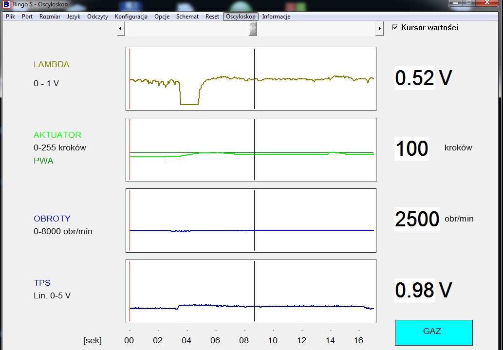

Bingo S Lanos 1.5 8V - praca sondy pod obciążeniem
Szperix 30 Kwi 2015 11:36 813 0
  • #1 14656721
    Szperix
    Pytanie czy poniższa praca sondy lambda w trakcie jazdy jest prawidłowa czy też muszę przeregulować instalację by pracowała bogato/ubogo? Jak widać na obrazku lambda ustawia się na mieszance stechiometrycznej i Bingo w związku z tym nie kręci krokowym bo doregulował już do optimum.
    Na jałowym jest zgoła inaczej - mam dość ładną falę ala prostokątną.
