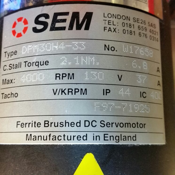

    Witam prosze o pomoc w dobraniu falownika do servo motoru SEM SEM DPM30H4. SEM DC servomotor - ...Jaki falownik do tego typu silnika?
  • #2 14657537
    azibik
    Poziom 32  

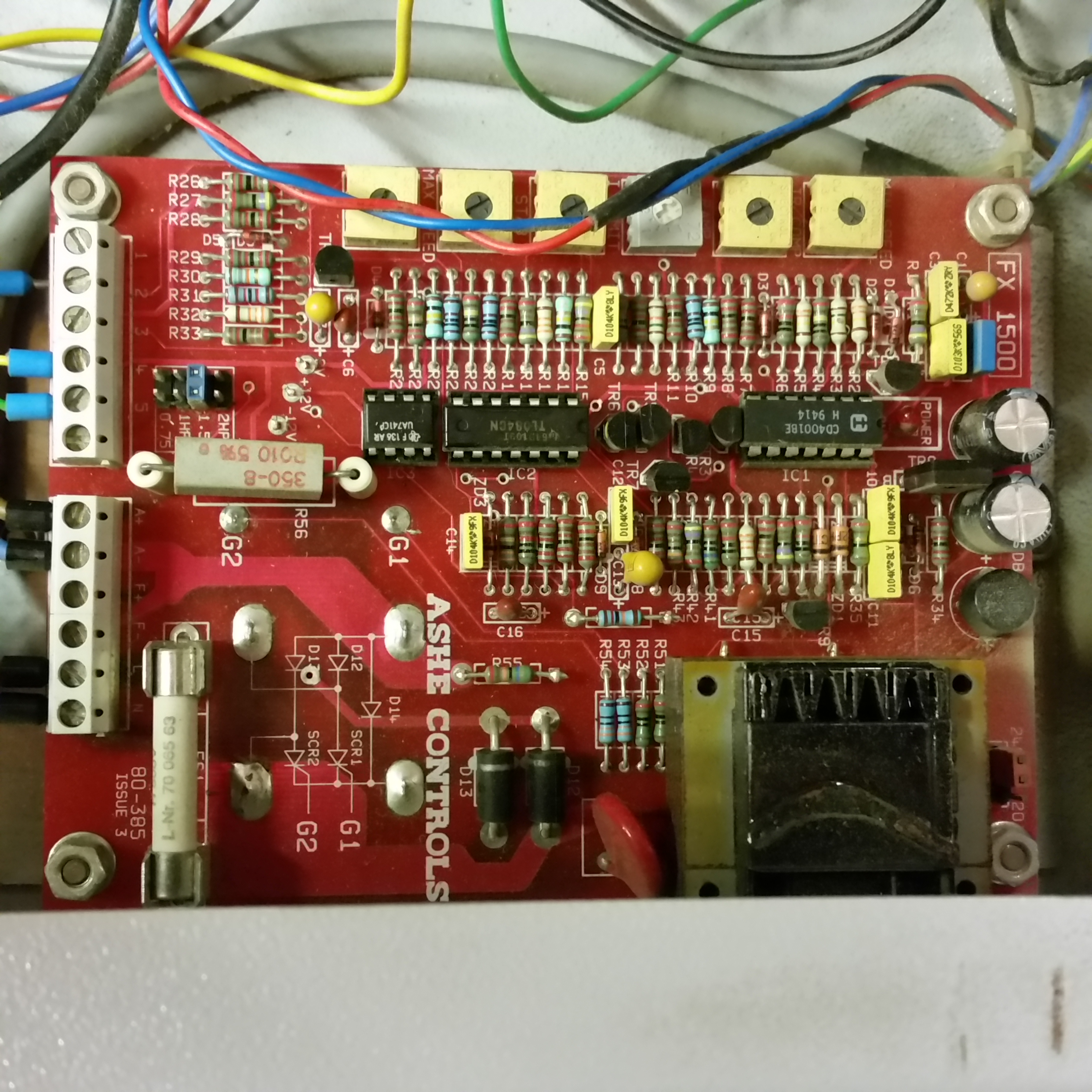

    To jest silnik DC, falownik nie będzie. Układ sterowania PWM. Do czego to ma służyć?
  • #3 14657649
    malutki9533
    To jest silnik do małej frezarki niby mam sterownik ale nie Wiem jak go podłączyć bo nigdzie nie mogę znaleźć schematu do niego

  • #5 14658000
    malutki9533
    azibik napisał:
    Na pierwszy rzut oka silnik równolegle do D 14.
    silnik to akurat jest podłączony ....ale nie wiem gdzie podłączyć sterowanie obrotami.
    Znalazlem w internecie cos takiego
    There are normally 3 terminals for a potentiometer.
    1- supply - to one end of pot
    2- command - to centre of pot
    3- common/ground/0v - to other side of pot
    If you had a two wire analogue output you would only need to connect to pins 2 and 3 in this example
    ale nie wiem co to oznacze i jak to mam podlaczyc.
  • #7 14658051
    malutki9533
    azibik napisał:
    1,3 końce potencjometru, 2 suwak.
    Próbowałem....Tak nie działa. Jestem gotów kupić nowy taki sterownik z instrukcja ale nie wiem jaki będzie dobry i gdzie go mam szukać. Może wiesz gzie i czego mam szukać. Dzieki
  • #8 14664734
    marek_ka
    A ten sterownik jest sprawny?
    Na potencjometrze powinno być napięcie kilka - kilkanaście V.
    Dodatkowo któraś para styków jest do podania sygnału start.
