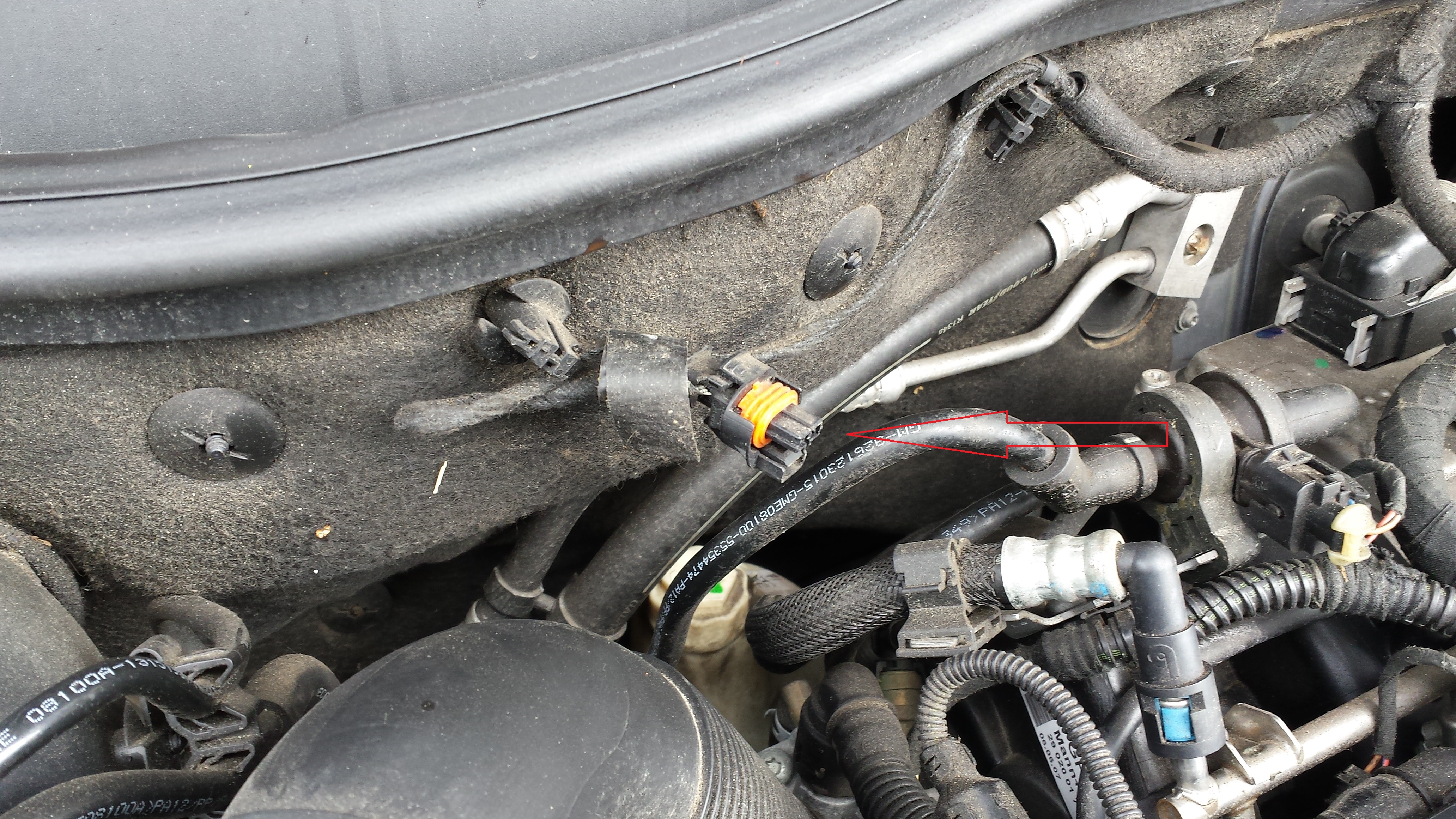

    Witam wszystkich!
    Około miesiąca temu zakupiłem Opla Astra H 1,8 16V silnik Z 18 XER. Wczoraj przypadkowo przy kontroli stanu oleju, natknąłem się na dwie wolne wtyczki więc zacząłem szukać gniazda, niestety bez powodzenia. Czy jest ktoś kto może po zdjęciu określić od czego one są?

    Wtyczki są od alarmu fabrycznego którego nie masz.
    Ta na zdjęcie po lewej stronie jest od czujnika maski ta druga od syreny.

    Może któraś jest od krańcówki ale syreny są zawsze "głęboko" schowane na podszybiu, więc ta druga coś nie pasuje....Może podgrzewanie filtra paliwa w wersji "dizlowskiej"...

    Przeszukałem dokładnie całą komorę silnika i nie znalazłem żadnego wolnego gniazda, więc faktycznie jest bardzo prawdopodobne że jest fabryczny alarm. Dziękuję za chęć pomocy i zamykam temat.
