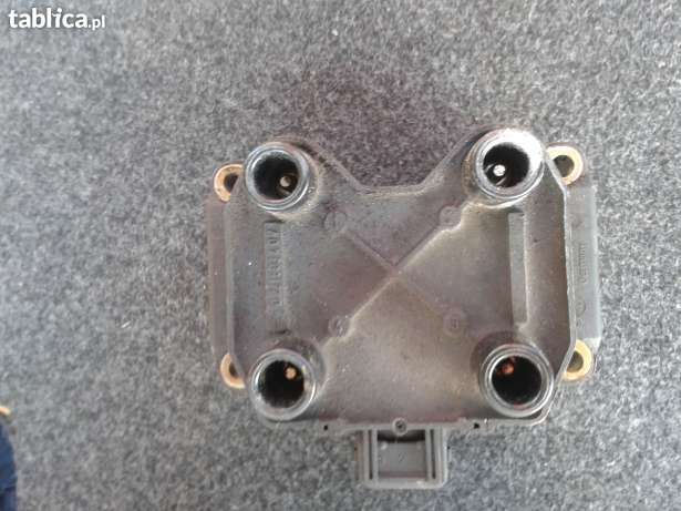

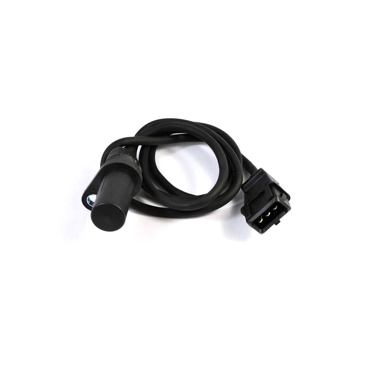

    Otóż po kilku godzinach namysłu postanowiłem,że wymienię 3 rzeczy przez które fiacik może nie odpalać. Pierwszą z tych rzeczy jest sterownik taki jak na tym foto ----> Fiat UNO 1.1 FIRE 2001r. - Zgasł i nie odpala. Brak iskry. Cewka? Sterownik?.... <---- drugą rzeczą jaką wymieniłem jest cewka zapłonowa do której dochodziły 3 przewody ----> Fiat UNO 1.1 FIRE 2001r. - Zgasł i nie odpala. Brak iskry. Cewka? Sterownik?.... no i jeszcze oprócz tego wymieniłem czujnik położenia wału taki ---> Fiat UNO 1.1 FIRE 2001r. - Zgasł i nie odpala. Brak iskry. Cewka? Sterownik?.... <--- lecz niestety jak auto nie odpalało tak odpalić nie chce a iskry nadal brak. Dodam,że części wziąłem używane z które 2 dni temu było jeszcze na chodzie bo jeździło.
    Doczytałem się na internecie,że uszkodzona może być stacyjka która nie daje napięcia na moduł i cewkę zapłonową lecz po odnalezieniu schematu z internetu sprawdziłem stacyjkę i jest sprawna.
    Napięcie do cewki zapłonowej(ze stacyjki) dochodzi kabelkiem pomarańczowym.
    Moje pytanie więc brzmi czy moduł zapłonowy jest zintegrowany ze sterownikiem?? A może jest zamontowany gdzieś? Jak go mogę sprawdzić?

  • #14 14662150
    grala1
    Specjalista grupy V.A.G.
    W życiu tego auta nie odpalisz.
    Zakładaj stary sterownik i zobacz czy odpali.
    Tam masz immo więc z nowym sterownikiem nie odpalisz bo nie jest dopisany do auta.
    Trzeba sprawdzić czy cewka ma sterowanie i czy czujnik podaje sygnał do ECU.
    Najlepiej podłączyć komputer i zobaczyć czy widzi obroty silnika - można też np sprawdzając czy przekaźnik pompy paliwa jest zwarty podczas dłuższego kręcenia rozrusznikiem.
