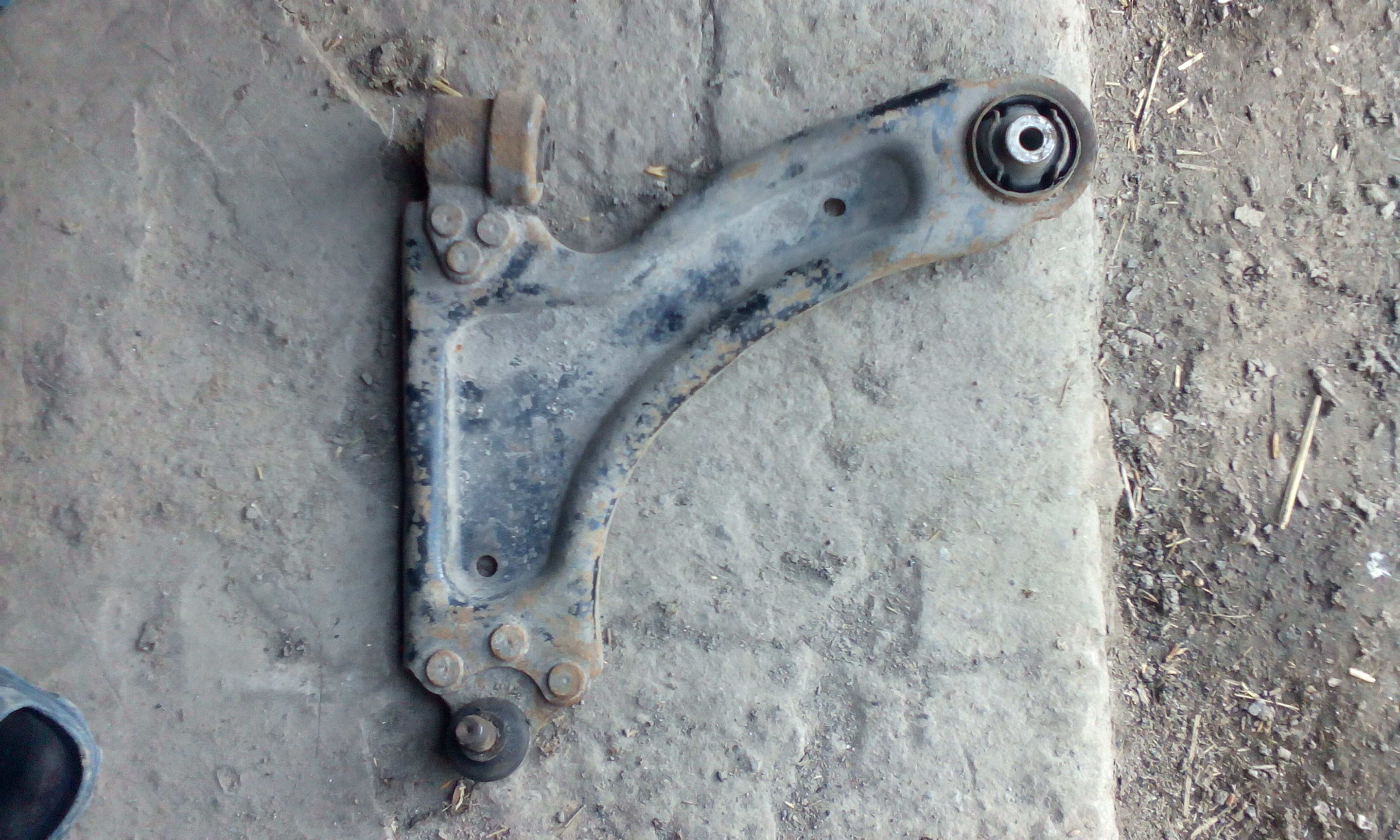

    Podczas ruszania, najczęściej gwałtownego na prostych kołach słychać jednorazowe puknięcie w prawym przednim kole. Kilka dni temu jeszcze nie było tego tak słychać ale na chwilę obecną jest bardzo głośne. Sprawdzałem tuleje, sworzeń, stabilizator i przeguby, ale nie wyczuwam jakiegokolwiek luzu. Czy to moż być wina amortyzatora? Czekam na jakieś porady.

    Pojechałem na diagnostykę i Pan stwierdził, że to nie zawieszenie, lecz poducha silnika albo skrzyni. Na razie kazał jeździć dalej, aż mocniej zacznie stukać, bo nie jest aktualnie w stanie sprawdzić, która to część(oczywiście mogę wymieniać aż trafię, ale to szkoda kasy).
    Dodał jeszcze, że sworzeń już ma lekki luz i tuleja na wahaczu(tylna). Teraz pytanie mam do państwa. Sam wymieniałem tą tuleję 3 miesiące temu. Co mogłem zrobić źle? Na pewno "zgrubienia" tulei są równolegle do koła. CZy taki efekt mogło spowodować maksymalne dokręcenie śrub jak auto było na podnośniku?
    Czy raz włożona i wyjęta tuleja może być ponownie włożona? Czy już się nie nadaje?
  • #9 14678603
    Warlok18
    Opel Meriva 2005, 100KM - Głośne puknięcie w prawym przednim kole przy ruszaniu Opel Meriva 2005, 100KM - Głośne puknięcie w prawym przednim kole przy ruszaniu
    Źle jest zamontowana tulej?
