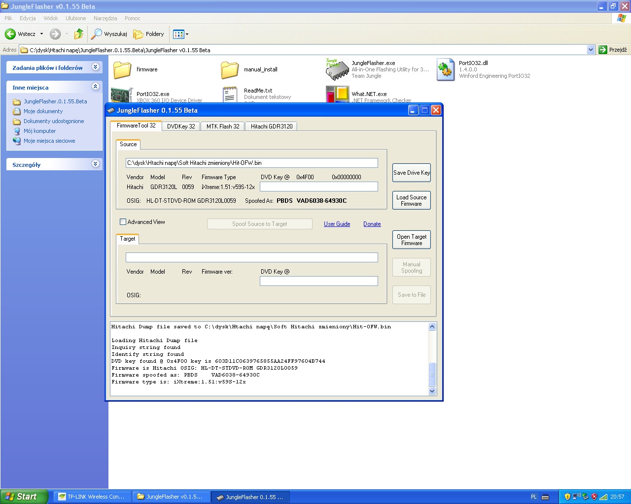

  • #3 14676485
    pietrucha18
    Był taki:
    XBOX 360 - Aktualizacja z przerobionym napędem Hitachi-LG 3120L nie działa
    A teraz jest ten:
    Napęd czytał oryginały ale niestety chciałem zagrać w Halo 4 (oryginał), wyskoczyła aktualizacji i w pewnym monecie stanęła.
    Konsola ma bana o czym zapomniałem napisać.
    O konsoli nic nie wiem, ma ją z Niemiec.

    Teraz już wiem jaki napęd był w oryginale wszystko piszę na:
    Kopie z napędu Hitachi mam.
    PBDS VAD6038-64930C
    I taki trzeba użyć.

  • #13 15014531
    pietrucha18
    Wymian napędu na PBDS VAD6038-64930C (oryginalny jaki był) rozwiązała problem. Trzeba tylko wpisać DVD i zaktualizować oprogramowanie napędu do najnowszej wersji (po cichej aktualizacji)
