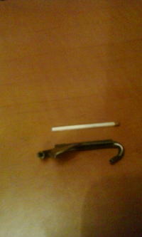

    Audi a4 b5 2,5tdi . Mam problem,jechałem samochodem i po uderzeniu o kamień miską,to miska pękła,gdy ją zdejmowałem to była w środku jakaś rurka wielkości zapałki,która od czegos sie chyba urwała,nie mam pojęcia gdzie ją zamontować lub co to może być.Od tamtej pory auto nie ma mocy i strasznie kopci .A oto ta część.

    Zdjęcia w jakości tragicznej.
    Jak się nie mylę to jest to rurka natryskująca olej na gładź cylindra od dołu.

    Jechałeś trochę bez oleju , mocno dostała ta miska ?

    Dokładnie to dysza od smarowania denka tłoka, tak jak napisał @grala1

    Była nie wielka dziura w misce,a jechałem z tą dziurą ok.200m

    Zapewne przytarł sie silnik ,bez warsztatu i rozbiórki silnika będzie ciężko
