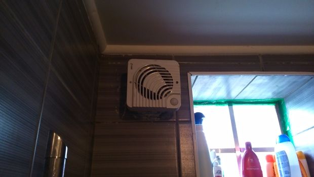

    Poniższy projekt pokazuje, że czasami zamiast szukać idealnego rozwiązania wśród gotowych rozwiązań, lepiej jest wymyślić coś własnego. Użytkownik z instructables kryjący się pod nickiem neo_xnitro po przeprowadzce do nowego mieszkania ze swoją dziewczyną postanowił rozwiązać problem wentylatora w łazience. Urządzenie włączało się za każdym razem, gdy w łazience zapalane było światło (działało na czujnik podczerwieni) i pracowało dosyć głośno.
    Autor postanowił przerobić istniejący wentylator i uczynić go bardziej inteligentnym. W założeniach urządzenie miało się włączać dopiero gdy wilgotność przekroczy 75% lub gdy drzwi zostaną zamknięte. W tym celu autor zamieścił wewnątrz obudowy wentylatora obwód drukowany z czujnikiem wilgotności zbudowany na mikrokontrolerze ATmega328 oraz czujniku wilgotności/temperatury AM2302. Dodatkowo w framudze drzwi umieścił płytkę z czujnikiem zbliżeniowym, który ma wykrywać czy drzwi są otwarte czy zamknięte. Sam silnik sterowany jest poprzez przekaźniki, które także zostały zabudowane w obudowie. Praca urządzenia sygnalizowana jest kolorową diodą RGB.

    Trzeba poprawić zasilanie mikrokontrolera Atmega.

    Wentylator dobrze żeby pracował nie tylko powyżej pewnej wilgotności. Jest też inny warunek mało przyjemny w zapachu:P
    Poza tym wentylatory z wbudowanym czujnikiem wilgotności, nawet timerami są dawno dostępne. To żaden wynalazek.
    Ja u siebie kupiłem dobry wentylator, podłączyłem go do światła i wbudowałem tak żeby nie było widać regulator kdsf i potencjometr. Ustawiłem sobie na takie obroty żeby w miarę jeszcze dobrze ciągnął i nie był uciążliwy dla ucha. uC pchać do wentylatora...

    Nie widzę nic złego w pchaniu mikrokontrolera gdzie się da. Procek za 3 zł pozwala na realizację szeregu funkcjonalności które normalnie wymagałyby garści generatorów i logiki cyfrowej. Aby zbudować combo obsługujące kilka czujników (temperatury, wilgotności, dymu, jesli jest junkers - gazu, światła, zamknięcia drzwi...) pracujące według algorytmu ktory na wejscie bierze dane z czujników, pilnuje zaleznosci czasowych, a wypluwa sygnał PWM do regulacji obrotów - az sie prosi zrobić na mcu. W dobie IOT to jeszcze warto dostawić bluetooth i mieć faktycznie inteligentny wentylator; móc przez internet wymusić pracę lub przeczytać loga pomiarów z czujników.
    Technika jest obecnie na tyle rozwinięta, że dla wiekszosci funkcjonalności w układach, nie ma sensu walczyć z analogówką i trzymać się na siłę ne555 i tranzystorów - wystarczy 3 zł i sto linijek softu. No i kwestia czasu; soft na takie coś pisze się 2 godziny.
    A zeby zrobić to 'starymi' metodami to cały dzien projektowania. Dodatkową wadą jest zerowe "flexibility" i cięzko wprowadzać jakiekolwiek zmiany - zamiast zmienic linijkę kodu to trzeba dłubać lutownicą.
