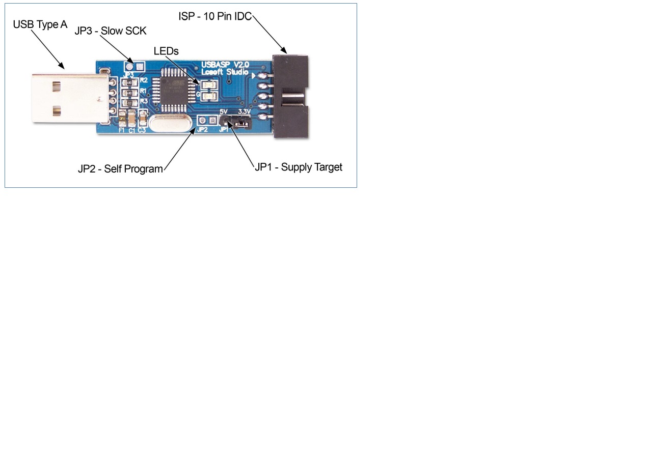

    Hej
    Kupiłem na allegro programator AVR, którym chciałem zaprogramować ATtiny2313 i Atmege8.
    Podłączyłem wszystko bazując noty katalogowej ale w przypadku obu mikro-kontrolerów dostaje ten sam komunikat:
    avrdude initialization failed rc=-1
    Sprawdziłem podłączenia pinów kila razy i wszystko jest podłączone poprawnie
    Co mogę jeszcze zrobić? Mogę jakoś zweryfikować działanie programatora dzięki multimetrowi albo jeszcze inaczej? Tani programator AVR - Nie może się połączyć z mikrokontrolerem
    @Edit: Sprawdziłem multimetrem na płytce testowej czy uC ma połączenie z pinami od programatora, jest ok.

    A wiesz co kupiłeś, w sensie jak ten programator się nazywa ?
    No i niestety na zdjęciu go nie widać w całości co utrudnia identyfikację

    Sprawdź z parametrem "-B8".

    niveasoft napisał:
    Na zdjęciu widać nazwę USBasp
    Jakim programem do tego podchodzisz?
    Próbowałem Arduino IDE, obecnie Eclipse.
    Ustawiam w nim jako programator USBasp, MCU Type: ATtiny2313, MCU Clock Frequency: 1000000 (próbowałem na 8MHz ale nic to nie dało), fusów nie ruszam bo nie wiem jak miał bym je ustawić.
    Jak pisałem, sprawdziłem multimetrem połączenia między pinami na płytce stykowej o wszystkie są sprawne.
    Niżej na zdjęciu jest Atmega8 ale przy niej jest ten sam problem.
    Ostatecznie kupie lepszy programator ale wolał bym mieć pewność, że to wina obecnego.

    Zarówno pod eclipse jak i avrdudess musiałem ustawić parametr "-B8" aby zaprogramować atmega8 lub atmega328. Więc może sprawdź i daj odpowiedź.

    Działa!
    Bardzo dziękuje za pomoc, teraz będę szerzył tą wiedze bo widziałem, że inni też mieli z tym problem.
