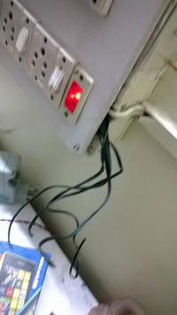

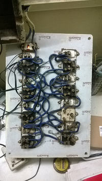

    I tak powstał RoomMote. Urządzenie zostało zbudowane jako całkowicie autorskie bez żadnych uniwersalnych modułów typu Arduino czy Raspberry Pi. Autor zaprojektował swój sterownik w oparciu o mikrokontroler MSP430. Zasada działania nie jest tutaj rewolucyjna. Po prostu urządzenie odbiera dane poprzez diodę podczerwoną i na ich podstawie steruje przekaźnikami zabudowanymi w niewielkiej tablicy z gniazdami AC, do których można podłączać kolejne urządzenia. Dodatkowo na płytce umieszczono diody LED, które mają sygnalizować, który kanał jest aktualnie włączony. Ponadto do urządzenia podłączono taśmę LED RGB, które wyświetlają różne kolory wybierane ręcznie pilotem. Urządzenie sterowane jest poprzez stary pilo od telewizora produkcji Sony.

    Jeśli chodzi o samą konstrukcję to urządzenie wygląda o niebo lepiej niż większość "pająkowych" konstrukcji zbudowanych poprzez zlepianie kolejnych modułów uniwersalnych lub rozwojowych i "szycie" ich kłębkiem przewodów. Tutaj autor się postarał i zaprojektował własny obwód drukowany, który samodzielnie wykonał metodą termotrasferu. Całość została umieszczona w specjalnie przygotowanej obudowie z wywierconymi otworami na diody oraz przewody i dołączonymi opisami każdego z kanałów. Niemniej jednak same połączenia kablowe mogłyby być nieco lepiej dopracowane, wystarczyłoby dodać w kilku miejscach rurki termokurczliwe, które ukryłyby wystające kolorowe przewody. Wtedy projekt wyglądał by idealnie, a tak niewielkie niedopracowanie psuje cały efekt. A jak wcześniej wspomniałem, w porównaniu z wieloma tego typu konstrukcjami robionymi na gotowych modułach urządzenie wypada zdecydowanie lepiej. NA stronie źródłowej znajdziecie opublikowane kody źródłowe dla mikrokontrolera.

    Bo całe to "urządzenie" jest jedną wielką prowizorką. "Szafa" z gniazdami i wyłącznikami - zgroza albo koszmarny sen instalatora sieci telefonicznych... Obudowa - jak wyżej - zezowate nie-szczęście. No i te gustowne kabelki do niej wchodzące....
    I takie tematy mają służyć jako wzór do naśladownictwa?
