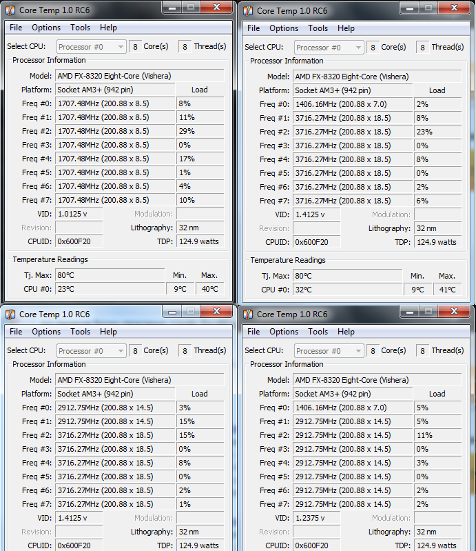

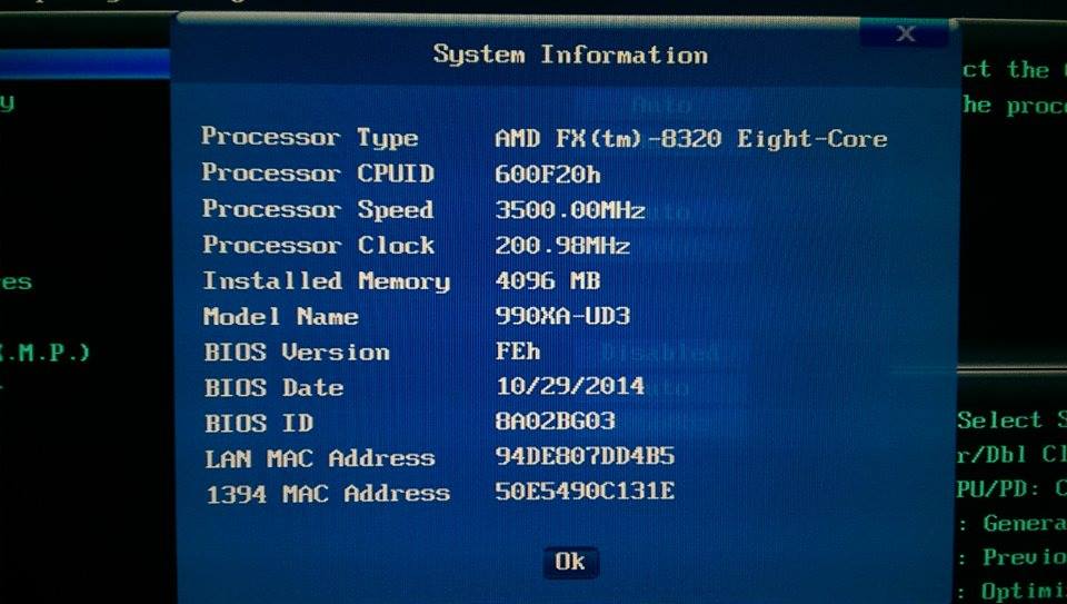

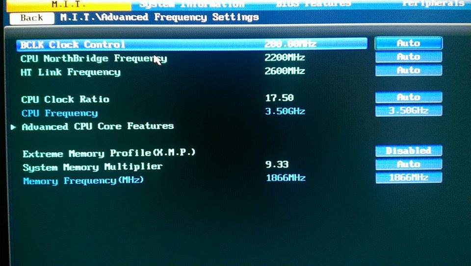

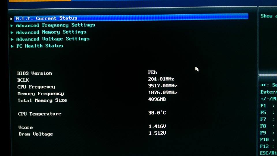

    Przed całą zabawą w podkręcanie, procesor trzymał stabilne 3500mhz na rdzeń z mnożnikiem 17,5 o ile się nie myle (po prostu nic nie ruszane). Rok temu pobawiłem się w easy tune, tam coś poustawiałem ale chyba nie było żadnego efektu. POTEM, przestawiałem mnożnik w biosie tak by procesor podskoczył na 3700mhz. Bach, tutaj zaczynają się schody. Komputer zaczął działać niestabilnie, także zacząłem monitorować go przez core temp, zauważyłem że mnożnik i zegar procesora wariuje, raz jest mnożnik x7 i zegar 1400, raz jest 2200 i mnożnik 11, zaraz 18,5 zegar 3700, są sytuacje że 7 rdzenia pracuje na 3700mhz a jeden na 1100mhz, czasem 4 rdzenie na 2200mhz, jeden 3700mhz a reszta 1100mhz, w cały świat. Nie wiem czy moja płyta główna nie ma takiej opcji jak blokowanie takiego zachowania czy coś więc postanowiłem przywrócić wszystkie ustawienia i oddać pc do podkręcenie w dobre, doświadczone ręce. Jako że okazało się że znalazłem fajną prace przez którą nie miałem kompletnie czasu na używanie osobistego komputera, leżał tak sobie rok uruchamiany tylko do neta czy do obejrzenia filmu. Od tygodnia znów go namiętnie używam i postanowiłem zrobić szybki formacik, przywrócić bios do ustawień fabrycznych by zażegnać problem. Co się okazało, to nic nie pomogło, procesor nadal hula niestabilnie w ten sam sposób, z tymi samymi zegarami i mnożnikami. Pomyślałem że ''load optimized default'' w biosie to nie reset więc zaktualizowałem bios do najnowszej wersji co powinno de facto reset zrobić. W wyjmowanie baterii nie chcę się narazie bawić. Także co mogę robić źle? Jak ''zresetować'' zegar procesora? Najgorsze jest to że w biosie na lajcie pokazuje mi że mnożnik jest 17,5, zegar 3500mhz, jakbym nigdy nic w nim nie zmieniał. Bardzo proszę Was o pomoc, doprowadza mnie to do szału :cry:
    Przykładowy zrzuty ekranu z coretemp

    Jak wyglądają temperatury? Procesor obniża taktowanie przy dużych temperaturach (o ile jest to aktywne). Może to być nawet taka pierdółka, jak nieprzylegające chłodzenie procesora, warto byłoby zmienić pastę na procesorze.

    Możliwe jest, że obniża przy podniesionej temperaturze, ale ogólnie temperatury osiągam stosunkowo niskie, nawet przy postprodukcji filmów. Poza tym procesor po świeżo po załadowaniu systemu od razu ''skacze'', przeważnie na pulpicie pustym jest to między 1100MHz do 2400MHz a jak odpalę cokolwiek, to wiadomo, leci na 3700MHz na przemian z 2400MHz. Dobrze ogólnie wiedzieć, że może być to wina pasty albo źle przymocowanego fana, na pewno zaopatrzę się w nową pastę i przymocuje ponownie wentylator. ;)
    Warto sprawdzić wpisy w BIOSie dotyczące zużycia energii np AMD C1E, czy AMD Cool'n'Quiet, mogą powodować\powodują "skakanie" mnożnika CPU.

    Wyłączyłem w BIOSIE AMD C1E oraz AMD cool'n'quiet, zegrary stoją jak po viagrze na 3700mhz bez skoków :D! Mimo wszystko nadal nie rozumiem czemu zegary nie są na fabrycznych wartościach tylko na 3700 lecz to nie ważne, temat uważam za zamknięty, dzięki wszystkim za pomoc! :D
