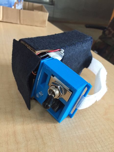

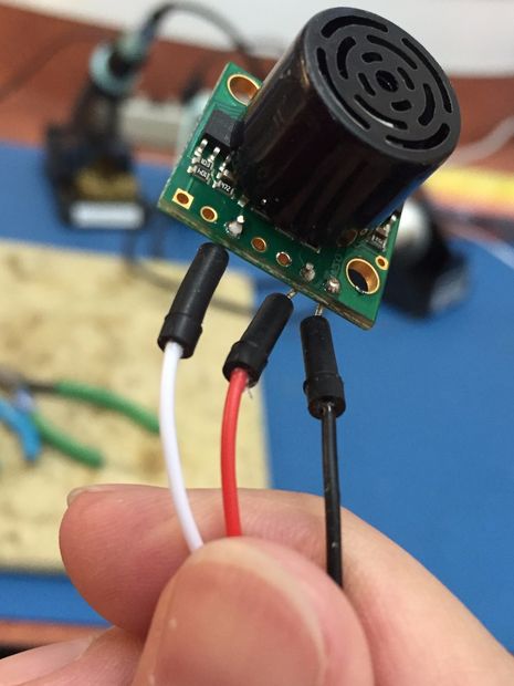

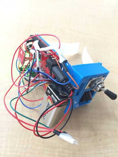

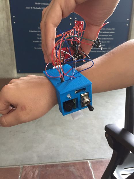

    Blind Guider to kolejne z urządzeń w zakresie projektów DIY dedykowane dla niepełnosprawnych. Urządzenie ma pomagać w poruszaniu się osób niewidomych. Wyposażone jest w czujnik ultradźwiękowy, który ma wykrywać przeszkody i niewielkim silniczkiem wibracyjnym informować o nich. Posiada także diodę świecącą, która ma ostrzegać innych przechodniów o osobie niewidomej podążającej w ich kierunku. Ma także zamontowany kompas, który ma być wykorzystywany przy nawigowaniu.

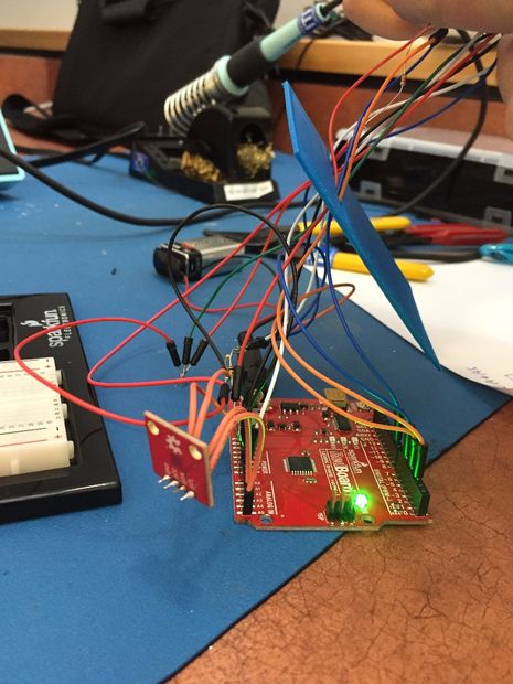

    Urządzenie, chociaż ambitne, to podobnie jak w przypadku wielu urządzeń zbudowanych na Arduino bardziej przypomina model lub demonstrator. Autor zaczął projektować obudowę i wykonał jej część w 3d. Na niej umieścił przełącznik i czujnik ultradźwiękowy. Niestety z niewiadomych przyczyn postanowił resztę elementów zamknąć kartonową, oblepioną przykrywką, co zwyczajnie wygląda niechlujnie. Uniwersalny moduł Arduino oczywiście użyto tutaj w stanie niezmodyfikowanym. Aż prosi się o zaprojektowanie dodatkowej płytki i reszty obudowy, aby uniknąć plątaniny kabli. Niektórzy jednak zamiast doprowadzić projekt do końca wolą zabłysnąć w taki sposób, po którym trudno nie odczuwać niedosytu.

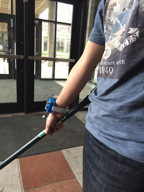

    Co najmniej - beznajdziejne. Czujnik ultradźwiękowy z opaską na rękę to wielki wynalazek? W dodatku poruszając ręką zmieniamy nagle odległość punktu pomiaru od przedmiotu i bedzie on wskazywał głupoty. Nie widzę żadnych czujników położenia.
    Coś co mnie rozłożyło na łopatki - dioda świecąca informujaca przechodniów, że dana osoba jest niewidoma. No cieżko nie rozpoznać osoby z białą laską :)
    Co do czujnika zbiżających się przedmiotów, to sprawa nie jest prosta, bo czujnik musi dostać odbity pod kątem prostym ultradźwięk odbity od przedmiotu. W innym przypadku nie pokaże odczytu bo ultradźwięk będzie za słaby bądź odbity od innych przedmiotów wprowadzi w błąd użytkownika.
    Oceniam 2/10, za wkład pracy i wydrukowanie obudowy w 3D. Projekty z Arduino zazwyczaj tak się kończą :)

    Mam takie same odczucia :) Każdy kto widzi diodę na pewno od razu pada na ziemię... :) Poza tym na zdjęciu autor trzyma laskę w nienaturalny sposób dla niewidomych. W takiej pozycji to nadgarstek i przedramię bolałby niemiłosiernie już po kilkunastu minutach.
    Podobne mieliśmy rozterki jak projektowaliśmy w pracy urzadzenia, które ktoś później musiał obsługiwać (najczęściej żołnierz.. a to szczególny osobnik...). Na koniec zarządzany był "test konstruktora", czyli połaź człowieku chwilę z tym co sam wymyśliłeś i przekonaj się czy warto...
    Mam wrażenie, że ludzie chcą za wszelką cenę zabłysnąć i efektem są takie projekty Arduino: niefunkcjonalne, nieestetycnze, niedopracowane i co gorsza często niebezpieczne...
