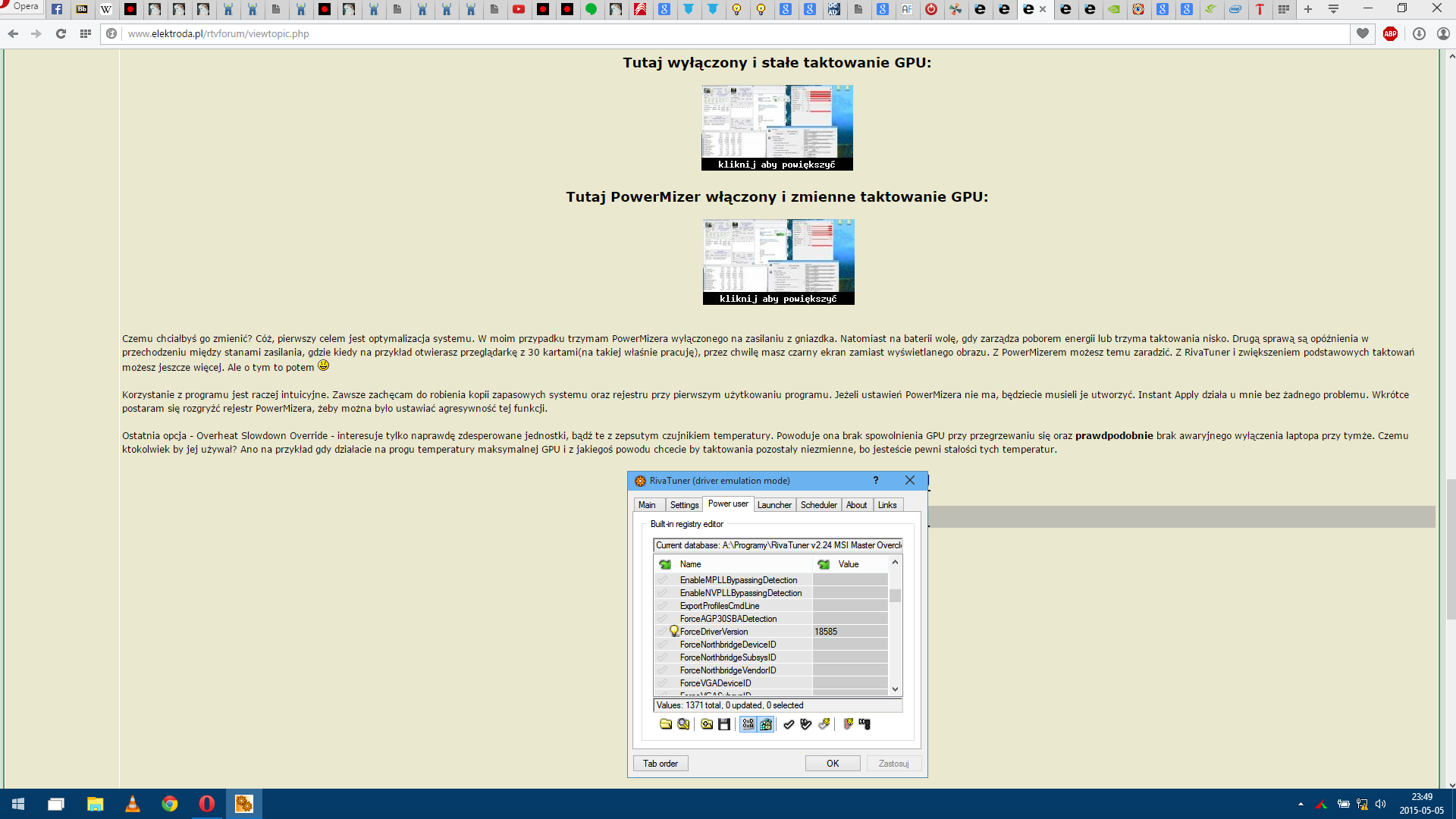

PowerMizer to implementacja oprogramowania Nvidii, która ma na celu wydłużenie pracy na baterii w laptopie. Zarządza ona częstotliwościami GPU w określonych wcześniej zakresach(taktowania GPU) i pozwala na oszczędzanie energii.
Czemu chciałbyś go zmienić? Cóż, pierwszy celem jest optymalizacja systemu. W moim przypadku trzymam PowerMizera wyłączonego na zasilaniu z gniazdka. Natomiast na baterii wolę, gdy zarządza poborem energii lub trzyma taktowania nisko. Drugą sprawą są opóźnienia w przechodzeniu między stanami zasilania, gdzie kiedy na przykład otwierasz przeglądarkę z 30 kartami(na takiej właśnie pracuję), przez chwilę masz czarny ekran zamiast wyświetlanego obrazu. Z PowerMizerem możesz temu zaradzić. Z RivaTuner i zwiększeniem podstawowych taktowań możesz jeszcze więcej. Ale o tym to potem
Korzystanie z programu jest raczej intuicyjne. Zawsze zachęcam do robienia kopii zapasowych systemu oraz rejestru przy pierwszym użytkowaniu programu. Jeżeli ustawień PowerMizera nie ma, będziecie musieli je utworzyć. Instant Apply działa u mnie bez żadnego problemu. Wkrótce postaram się rozgryźć rejestr PowerMizera, żeby można było ustawiać agresywność tej funkcji.
Ostatnia opcja - Overheat Slowdown Override - interesuje tylko naprawdę zdesperowane jednostki, bądź te z zepsutym czujnikiem temperatury. Powoduje ona brak spowolnienia GPU przy przegrzewaniu się oraz prawdopodobnie brak awaryjnego wyłączenia laptopa przy tymże. Czemu ktokolwiek by jej używał? Ano na przykład gdy działacie na progu temperatury maksymalnej GPU i z jakiegoś powodu chcecie by taktowania pozostały niezmienne, bo jesteście pewni stałości tych temperatur.
Do tegu użyjemy starego dobrego druha: RivaTuner. Zasady są raczej proste, zwiększamy jedno taktowanie o jak najmniejszą liczbę(proporcjonalną do naszej cierpliwości) i testujemy stabilność programami stresującymi GPU, na przykład Furmark. Chcę zaznaczyć, że pełna kontrola jest odblokowana tylko u tych, którzy wgrali ulepszony, chiński BIOS. Zanim jednak dobierzemy się do układów naszego GPU, najpierw trzeba wymusić obsługę sterowników w programie. A robimy to zmieniając wartość ForceDriverVersion na 18585 w Riva tuner, tak jak na załączonym obrazku:
Następnie restartujemy Rivę, klikamy na zaznaczony na czerwono pasek by znaleźć tam małą ikonkę karty graficznej System Settings i otworzyć następujące okno:

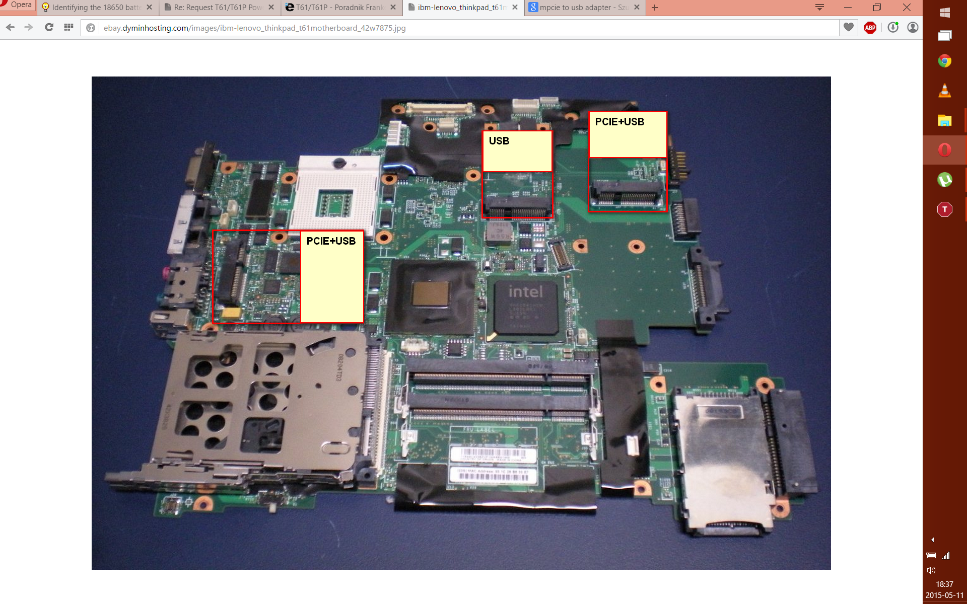

To jest cała z nimi historia. Do USB można jedynie kupić taką przejściówkę:
Wtedy podłączyć cokolwiek na port USB
Może to być GPS, dysk, termometr...
Działające karty mPCI-E:
- Intel AC7260(bez bluetooth, wymagana modyfikacja potem)
- Broadcom Crystal HD
Niedługo przetestuję przejściówkę na M.2 i Intel AC7265.
Niedługo przetestuję GPS u-blox 7 z przejściówką mPCI-E na USB.

Podkręcanie/Odkręcanie GPU
Interesują nas następujące opcje:
1. Enable driver-level hardware overclocking.
2. Pasek zmiany opcji zasilania.
3. Suwaki częstotliwości.
4. Apply overclocking settings at Windows startup.
Najważniejszą opcją jest Shader clock, potem Memory, a na końcu Core. Dlaczego? Bo to Shader clock ma odpowiadać za wszelkie operacje arytmetyczne i ustawia on wszystkie procesory GPU. Core clock ustawia jedynie pewne kwestie w samych rdzeniach GPU i jest najmniej ważny z tych wszystkich. Z resztą zachęcam do eksperymentowania - nie jestem nawet laikiem struktury GPU i to jest tylko to, co wyczytałem w necie. Mile widzane będzie wytłumacznie/zaprzeczenie od kogoś o większej wiedzy.
Jeżeli zegary automatycznie nie zmieniają się przy starcie systemu, trzeba będzie utworzyć serwis/autostart programu. W zakładce Podkręcanie/Odkręcanie CPU będzie pokazane jak to zrobić.
Warto zaznaczyć, że jeżeli raz zdestabilizujecie GPU to artefakty pozostaną na ekranie aż do zrestartowania komputera, niezależnie od ustawionych potem częstotliwości.

Karty mPCI-E
