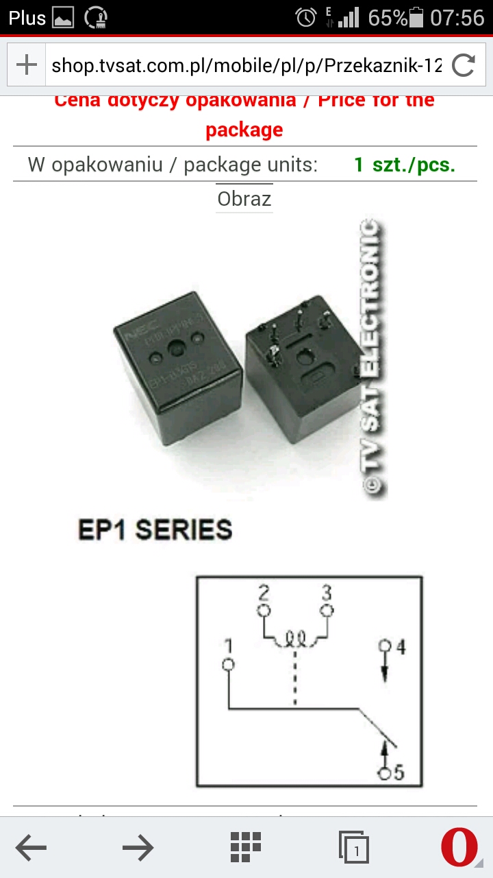

    Schemat przekaźnika sam podałeś... Cienkie, okrągłe to 2 i 3 czyli cewka, płaskie z lewej to 1

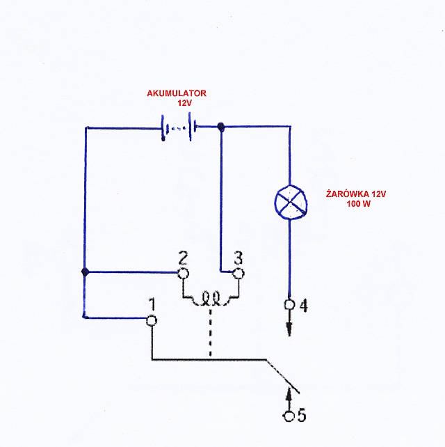

    Wstępnie (na szybko), to na styki 2 i 3 podłącz 12V, a omomierzem sprawdź czy między stykami 1 i 4 jest przejście.
    Ze względu na to, że ten przekaźnik ma obciążalność styków do 25A, to należy zrobić próbę "prądową". Połącz tak jak na rys. zastosuj np. żarówkę (halogen) 100 - 200 W.
    Jeżeli świeci, to przekaźnik jest dobry. Odłącz na chwilę styk 2 lub 3 - żarówka musi zgasnąć, jeżeli nie zgaśnie to oznacza, że styki przekaźnika są trwale zwarte.
