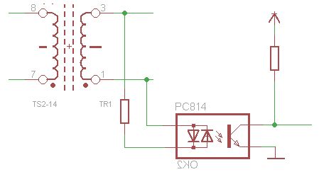

    Do atmegi 328p, do int0 mam podpięty jedną nogą pc814, drugą do masy, czyli ten pc814 zwiera do masy int0.
    LCD podłączony do portu D.
    Wejscie int0 podciagnięte wewnętrznym pullupem.
    W przewaniu próbuję zliczać te impulsy, ale otrzymuję dziwne rzeczy.

    1. Co generuje zliczane impulsy?

    1.
    Optotranzystor podłączony przez opornik po stronie wtórnej transformatora sieciowego

  • #8 14670753
    trol.six
    Możliwe że problemem też jest powolne przełączanie transoptora.
    W takim stanie, zarówno transoptor jak i wejście jest bardzo podatne na wszelkie zakłócenia.
    Czas przejścia pomiędzy stanem np 1 a 0 na wejściu układu cyfrowego powinien być w miare krótki.
    Wtedy istnieje możliwość wystąpienia kilku szybkich przerwań.
    Jeśli chodzi o samo wejście to można po prostu "skwantyzować" ;) sobie czas naliczania. Np poprzez blokade naliczania przez czas przejścia potrzebny do ustalenia stanu.
