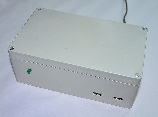

    Poniżej projekt prostego zasilacza przeznaczonego do zasilania urządzeń poprzez port USB. Urządzenie zostało zbudowane w oparciu o układ popularnego regulatora napięcia LM2576-5.0. Układ ten pozwolił na zbudowanie zasilacza z dwoma kanałami USB o napięciu 5V i maksymalnym natężeniu prądu 3A. Autor wybrał właśnie ten układ ze względu na jego kilka zalet. Po pierwsze układ wymaga niewielkiej ilości dodatkowych elementów pasywnych (zajrzyjcie na schemat). Nie wymaga także dużego radiatora odbierającego emitowane ciepło. Posiada także wbudowane zabezpieczenie prądowe. Urządzenie zostało zaprojektowane z myślą o zestawach uruchomieniowych, rozwojowych oraz różnego rodzaju modułach rozszerzeń zasilanych z USB takich jak Raspberry Pi, Banana Pi, BeagleBone, itp. Zasilacz można z powodzeniem stosować także do zasilania urządzeń USB OTG. Został on w tym celu przetestowany wraz z telefonem Huawei Ascend P6. Całość została wykonana na odpowiednio zaprojektowanym obwodzie drukowanym i umieszczona w solidnej metalowej obudowie z wyprowadzonymi gniazdami USB. Projekt w zasadzie prosty, ale kompletny, estetycznie i solidnie wykonany, a przede wszystkim przydatny. Wzory PCB i schematy znajdziecie w źródłach.
    Zasilacz do urządzeń USB 5V, 3A, ma LM2576-5.0 Zasilacz do urządzeń USB 5V, 3A, ma LM2576-5.0
    Źródło http://jayakody2000lk.blogspot.com/2015/05/3a-power-supply-for-usb-devices.html
    Źródło http://elect.wikispaces.com/3A+Power+supply+for+USB+devices

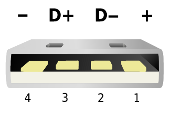

    Mnie zastanawia jak przy takich amperażach można sobie pozwolić na pozostawienie leżących odłogiem pinów Data w gnieździe USB zamiast je wykorzystać. Niby potencjał ale nie do wykorzystania w sporej ilości prądożernych urządzeniach zasilanych USB. Wielu producentów odbiera zasilanie pinami Data a bez tego działają w ograniczonym poborze.
  • #5 14671857
    JarekPrzybyl
    A możesz coś więcej na ten temat, w jaki sposób piny danych są wykorzystywane? Bo obijało mi się o uszy, że je sie po prostu zwiera, w ten sposób sygnalizując dostępną większą wydajność prądową, ale zrozumiałem to tak, że piny danych zwiera się ze sobą, a nie z zasilaniem.
  • #6 14671901
    Atreyu Makiavel
    Poziom 34  
    To przecież logiczne, że prócz podawania plusa i minusa za pomocą skrajnych pinów podaje się dodatkowo środkowymi plus i minus. D+ i V+ dodatnie a D- i GND ujemne.
  • #7 14671929
    JarekPrzybyl
    Tak, to logiczne, ale ponieważ, jak pisałem, obiło mi się to o uszy w wersji "trzeba zewrzeć linie data", było to dla mnie na tyle mylące, że wolałem spytać. "Zewrzeć linie" zwykle znaczy przede wszystkim że trzeba zewrzeć je razem.
  • #8 14671933
    Atreyu Makiavel
    Poziom 34  
    Różni producenci mają różne nieudokumentowane rozwiązania i związane z nimi zachowania. O zasilaniu właśnie przez takie spreparowane kable czy ładowarki można się natknąć czasem w prądożernych urządzeniach. Ładowanie takich przy pomocy zwykłego kabla czy zwykłej ładowarki trwa wtedy dłużej.
