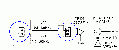

    Koledzy jeśli schemat jest zgodny z tytułowym radiem to końcówka mcz. TDA2003 nie jest modulatorem AM i nie przychodzi na niego sygnał mcz. z mikrofonu. Więc nie będzie modulacji. Modulatorem AM jest tranzystor TIP42 chyba Q458 lub Q456. Nie widać dokładnie, bo nieco rozmazane. Sygnał mcz. z przedwzmacniacza mikrofonowego przychodzi na ten modulator poprzez szeregowo podłączony rezystor i kondensator C457. Trzeba by odciąć za rezystorem i podłączyć na wejście TDA2003. Tylko jeszcze nie wiadomo czy podczas nadawania nie jest czasem zwierane wejście TDA do masy. Dlaczego nie pokombinowałeś na oryginalnym modulatorze. Tam są dwa peerki wraz z szeregowymi rezystorami w emiterze i kolektorze Q454. Może da się wyciągnąć 4W.
    Z tego co się zorientowałem na szybko to raczej wejście TDA jest blokowane podczas nadawania sygnałem VT które podawane jest na bazę Q17. Tak że i tak nie będzie modulacji. Trzeba by odpiąć ten sygnał. Generalnie trzeba zrobić tak że musisz słyszeć się w głośniku podczas nadawania. Oczywiście głośnik trzeba podłączyć bezpośrednio do masy by to sprawdzić bo inaczej masę odłącza obwód mikrofonu. Dopiero na samym końcu zająć się podłączeniem transformatora.
    Generalnie transformator trzeba podłączyć zamiast kolektor-emiter TIP42. W ten sposób będzie zasilanie transformatora i wyjście na driver i końcówkę nadajnika. Potem trzeba jeszcze transformator podłączyć poprzez kondensator do wyjścia końcówki mcz. Jak to mechanicznie zrobisz to zależy od Ciebie. Tylko najpierw musisz podać sygnał z mikrofonu na TDA. Trzeba też zobaczyć czy końcówka mcz. jest zasilana tylko podczas odbioru, bo widzę że jest zasilana napięcie VR.
    Może kolektor TIP42 idzie oryginalnie na jeden z pin transformatora wtedy wystarczy zewrzeć kolektor z emiterem i będziesz miał prawie oryginalne zasilanie transformatora. Następny pin poprzez diodę na driver i PA. Może tak ścieżki biegną. Nie trzeba będzie drutować. Skoro jest miejsce na trafo to tak to może na płytce wyglądać łącznie z kondensatorami na głośnik i wejście mcz. na trafo.

    Jak to coś tnie napięcie. Przecież tam nie pracuje sam TIP. Przychodzi tam w FM sygnał FM+ i to on steruje tranzystorami np. Q457, Q455 które odpowiadają za napięcie wyjściowe w kolektorze TIP. Ty masz wyciągnąć TIP i Q455. W miejsce kolektor-emiter tip-a włączyć trafo. Przecież już pisałem. W ten sposób będziesz miał zasilanie trafa 13,8V z miejsca gdzie był emiter TIP i wyście na PA poprzez diodę oczywiście podłączyć z miejsca gdzie był jego kolektor.
    ALBRECHT AE4100 - Podniesienie mocy z 1W do 4W w AM
    Masz tu zaznaczone jak to elektrycznie podłączyć i co dodatkowo sprawdzić

    kriss51
    Kod błędu napisał:
    Zauważcie, ze ogranicznik diodowy D503 D504 jest dezaktywowany w AM na zasadzie zadziałania układu ALC na mosfecie Q481. M.cz. podczas nadawania w AM jedynie przechodzi przez niego, aby sygnał mógł zostać wzmocniony na wspólnym dla FM/AM Q470. Tak to sobie konstruktor wymyślił w sposób nietypowy i trzeba się tego trzymać, bo w końcu okaleczycie radio o limiter. Jak nie masz rozeznania, to czy nie lepiej dołożyć osobny TDA i do niego resztę.
    Owszem jest ogranicznik,ale po co o nim teraz pisać skoro nie ma doprowadzonego sygnału do TDA. Zaznaczyłem zieloną linią od oryginalnego modulatora do TDA. To trzeba po kolei zrobić, bo wszystko się pomiesza. Zapewne trzeba będzie o wiele zwiększyć rezystancję opornika 12K, bo inaczej będzie gwizdało. Nic nie trzeba robić by limiter działał jak oryginalnie jeśli podłączy transformator jak namalowałem, bo sygnał mcz. modulujący nadal będzie podłączony do diody D402. Kiedy się nauczysz czytać schematy? Przyjrzyj się mapie to nie zabłądzisz na własnym podwórku :D .

    kriss51
    Mam schemat rozmazany ale Ci pokaże o których elementach pisał kod błędu. I tak to mnie i Ciebie nie powinno interesować, bo limiter będzie. Generalnie to można go wywalić i nie wiem po co ta wstawka kolegi kod błędu. Czerwonym prostokątem zaznaczyłem cały limiter AM.
    Teraz widać że limiter AM pozostanie nie naruszony kolego kod błędu zresztą jak i cały przedwzmacniacz mikrofonowy.
    Kolega Novile niech zobaczy jak ścieżki biegną do miejsca na transformator, bo może być tak że po usunięciu tranzystorów o których pisałem i tylko wystarczy zewrzeć K-E w miejscu TIP-A by uzyskać napięcie na transformatorze. To już jest czysto elektryczna robota. Trzeba trochę pokombinować, by pajęczyny w radiu nie zrobić, bo w kilkanaście minut może być modulacja AM, a radio przeorane i kabli jak w elektrowni.
