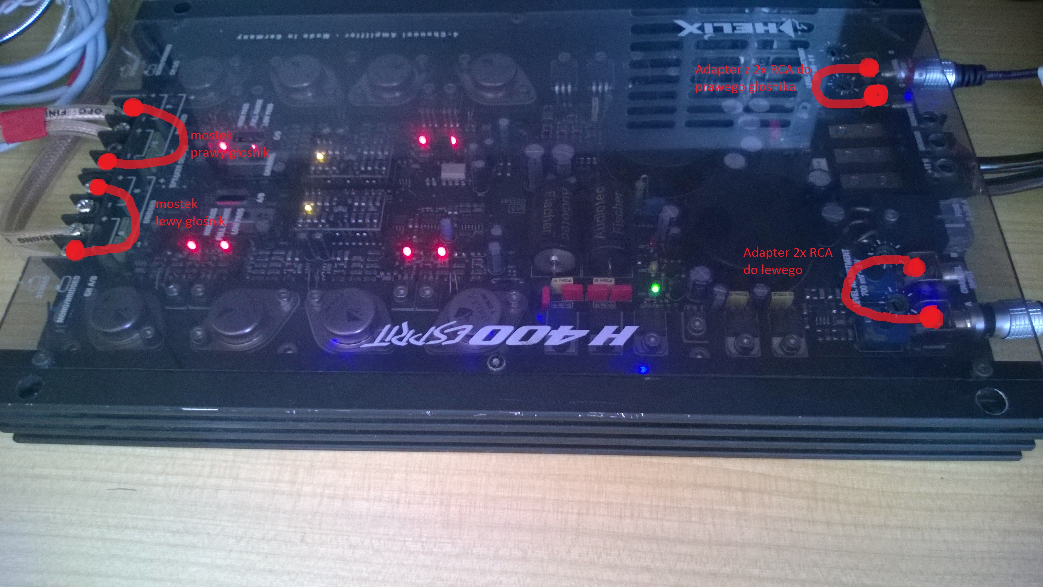

    Witam wszystkich,
    Posiadam taki wzmacniacz jak na obrazku.
    Helix H 400 Esprit - Mostkowanie do uzyskania 2 kanałów stereo
    Wzmacniacz pracuje w warunkach domowych podłączony do DACa i dalej do komputera. Chciałbym go zmostkować do dwóch kolumn stereo żeby uzyskać więcej mocy przy pomocy dwóch adapterów 2x RCA wtyki 1x RCA gniazdo.
    Który wariant połączenia najelpiej w tym wypadku wybrać?
    1. kable głośnikowe połaczyć skrajnie (lewy- i prawy+) i podłączyć przy pomocy adaptera do głośnika lewego i tak samo dla prawego (tylko wydaje mi się że wtedy każdy głośnik osobno będzie grał w stereo)

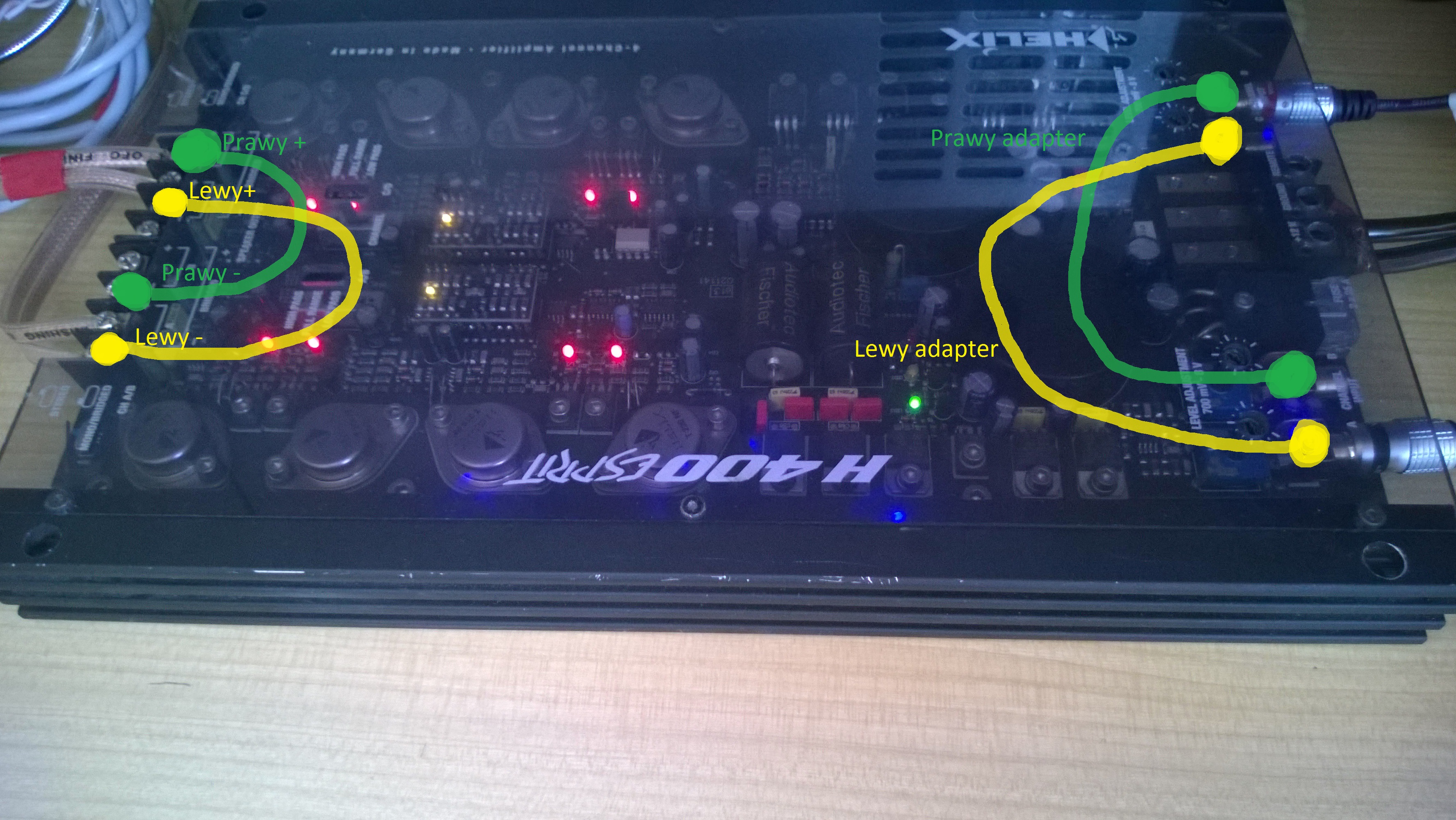

    2. Podłączyć adapter do głośnika lewego przez (lewy przód i lewy tył) i tak samo prawy (prawy przód i prawy tył)
    Jeżeli są gdzies błedy w rysunkach to prosiłbym o korekty :)
  • #2 14673437
    neo62
    Przecież jak zmostkować wyjścia masz rozpisane, a wejście sygnału lewy do lewego i analogicznie z prawymi.
  • #3 14674045
    m3nt4L

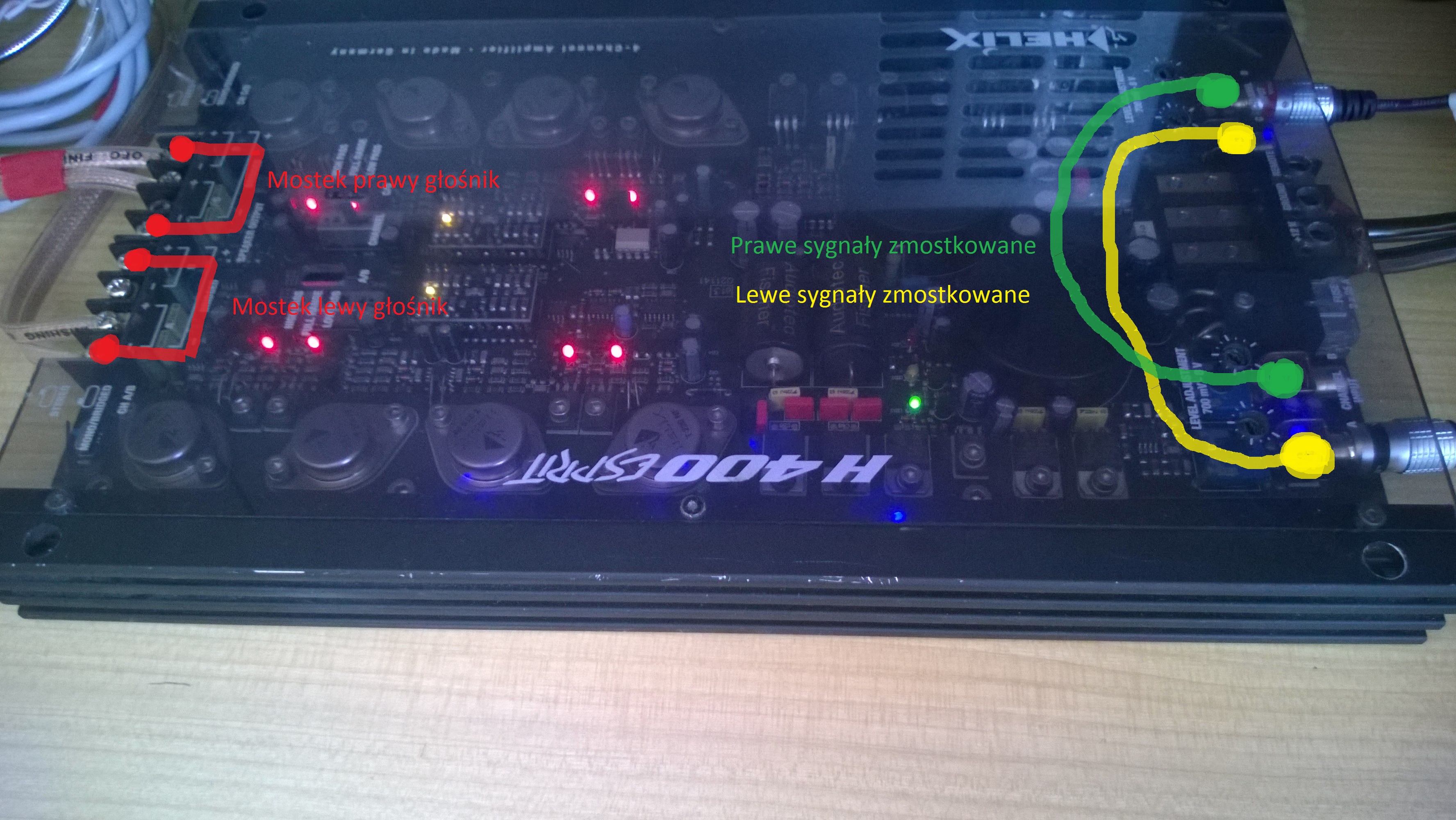

    Czyli mostkowanie do stereo bedzie wyglądać analogicznie jak mono, z tym że sygnały pobierać jednocześnie z wejść przeznaczonych dla głośników zestawu przód i tył? W tym wzmacniaczu lewy A z lewym C i tak samo prawy B i D?
    #4 14675769
    neo62
    Mostkujesz A z B - lewy kanał i C z D - prawy kanał.
  • #5 14675827
    m3nt4L
    O to właśnie mi chodziło, kabelki przyszły i zanim to napisałeś podłączyłem tak jak sam chciałem. Ustawiłem wczesniej balans na lewy (tam gdzie miałem sygnał A) i po zmostkowaniu glosnikow i podłaczeniu drugiego sygnału do C nagle zaczął grać też prawy wiec wiadomo że było przez moment źle :) Już wszystko wiem, dzięki za odpowiedź.
