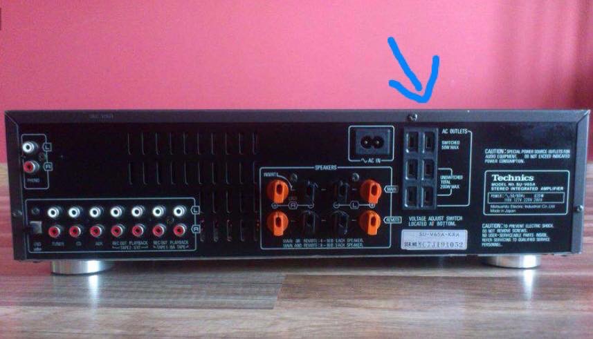

    Witam, szukałem po rożnych forach elektronicznych i audio, ale nie znalazłem odpowiedzi. Naprawiłem wzmacniacz TECHNICS SU-V65a, ale ma on trzy wyjścia z tylu obudowy i nie wiem co mogę i czy w ogóle mogę coś pod to podłączyć
    Technics SU-V65a - do czego służą trzy wyjścia z tyłu obudowy? Technics SU-V65a - do czego służą trzy wyjścia z tyłu obudowy?
    Wydaje mi się, że są to wyjścia zasilające do innych segmentów, ale nie wiem czy dobrze myśle?

    To dodatkowe wyjścia zasilające dla zewnętrznych elementów zestawu.

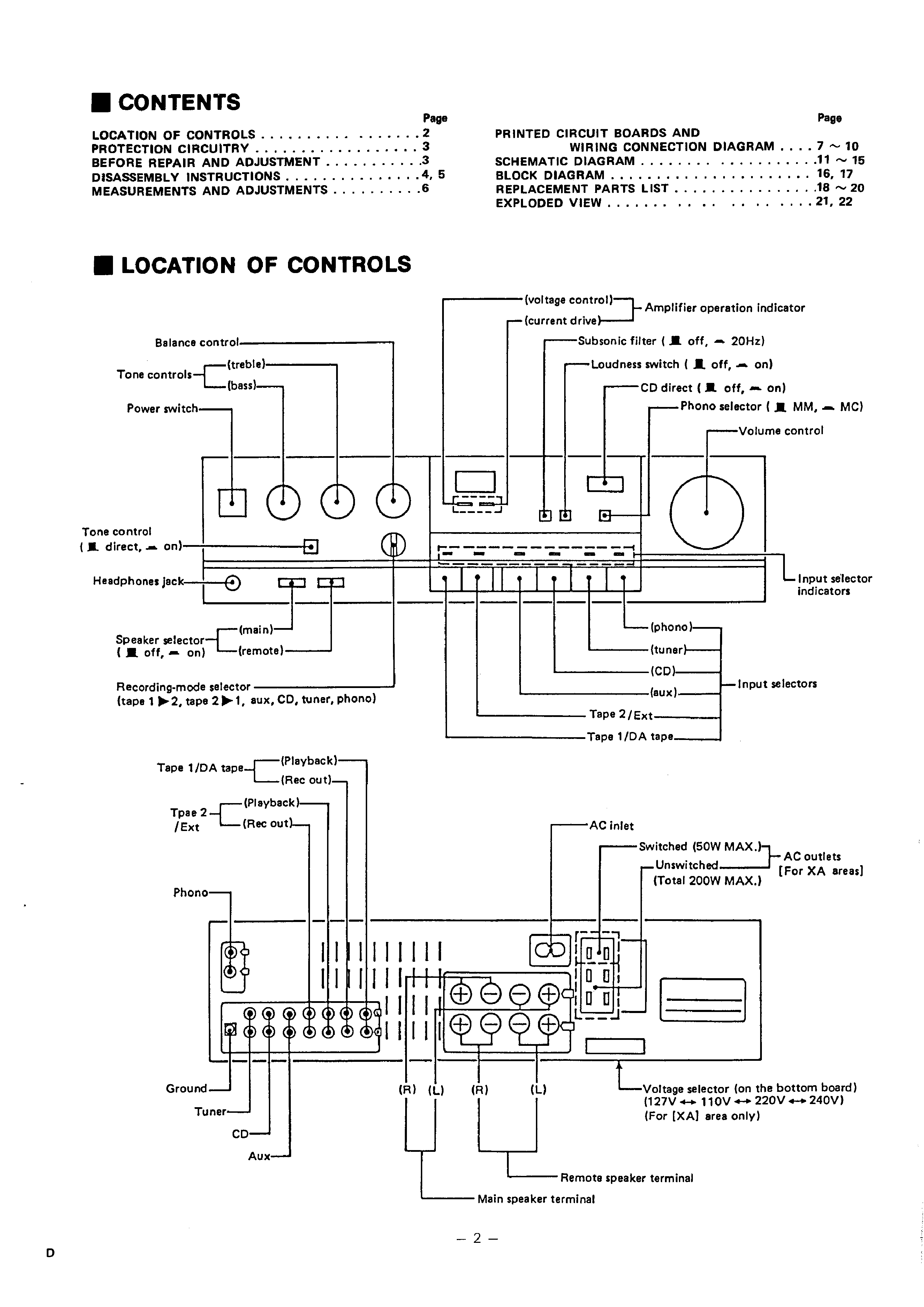

    Dziękuje bardzo i jeszcże mam jedno pytanie odnośnie tego wzmacniacza, czy może jednoczenie być włączony remote i main ? Żeby grały np. 4 kolumny.
    I czy ten wzmacniacz da radę zagrać na Altus 200 lub Altus 300?
    #4 14682629
    sosarek
    Mogą być jednocześnie załączone dwie pary kolumn.
    Jeśli już to w połączeniu z nimi. Będzie w stanie (jeśli zostanie zachowana odpowiednia impedancja).
