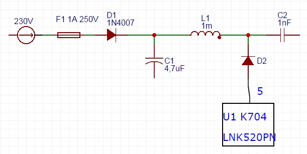

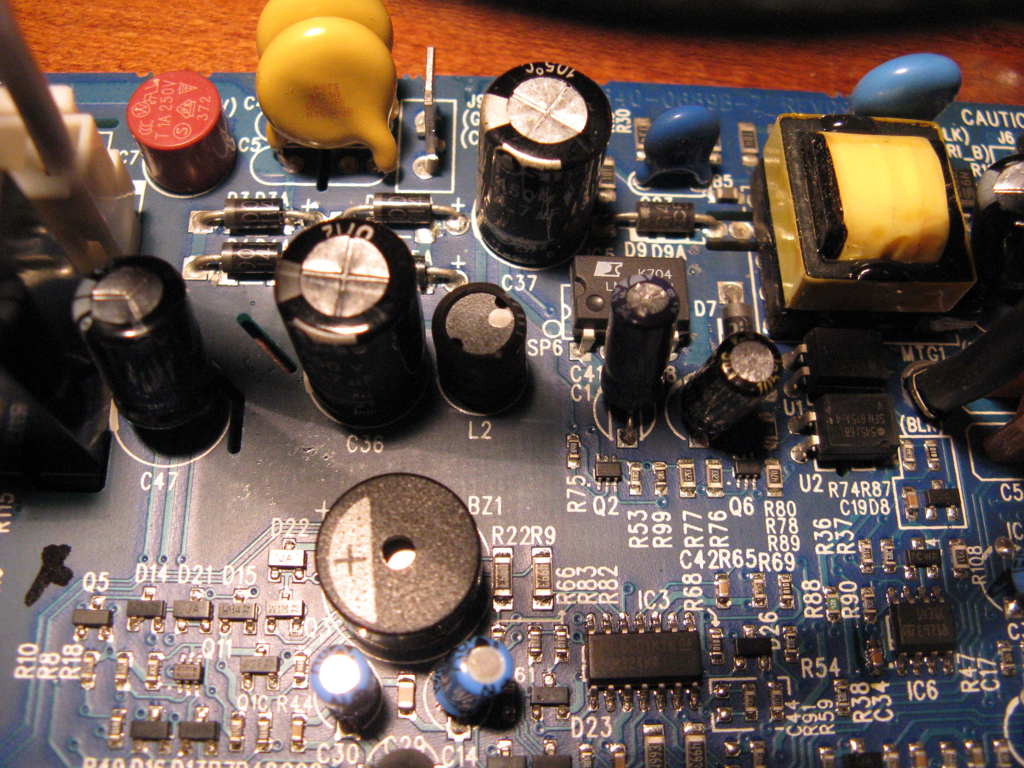

#1 14673904 06 Maj 2015 19:57 Pawel365 Pawel365 Poziom 11 #1 14673904 06 Maj 2015 19:57 Witam. Poszukuję schematu do UPSa APC ES 550 lub wartości dławika L2 na płytce 640-0689B-Z REV09. Oznaczenie na dławiku to CBC 102k.
#2 14673947 06 Maj 2015 20:09 ArturAVS ArturAVS Moderator Pomocny post? (0) #2 14673947 06 Maj 2015 20:09 Oznaczenie sugerowałoby 1000uH, czyli 1mH. Tylko prąd jaki? Zdrowia Szczęścia i Słodyczy, Artur z Dzillą dla Was Życzy... Promuję tematy: 04.02.2024 Prosty sterownik MIG-MAG, historia pewnej spawarki 24.12.2023 Modyfikacja czujnika PIR, niby proste 22.12.2023 Życzenia Świąteczne dla forum 12.12.2023 Gadżet jakich mało, świecidełko na biurko - analizator widma z funkcją zegara na wyświetlaczu VFD
#3 14674158 06 Maj 2015 21:24 Pawel365 Pawel365 Poziom 11 Autor tematu Pomocny post? (0) #3 14674158 06 Maj 2015 21:24 W TME w takiej z takim rastrem o tej wartości jest tylko 2 dławiki, a prądy to 500mA i 750mA. to w sumie bezpieczniej wlutować ten z większym zakresem
#4 14674282 06 Maj 2015 21:57 ArturAVS ArturAVS Moderator Pomocny post? (0) #4 14674282 06 Maj 2015 21:57 Zrysuj kawałek schematu, będzie z grubsza widać funkcję tego dławika. Zdrowia Szczęścia i Słodyczy, Artur z Dzillą dla Was Życzy... Promuję tematy: 04.02.2024 Prosty sterownik MIG-MAG, historia pewnej spawarki 24.12.2023 Modyfikacja czujnika PIR, niby proste 22.12.2023 Życzenia Świąteczne dla forum 12.12.2023 Gadżet jakich mało, świecidełko na biurko - analizator widma z funkcją zegara na wyświetlaczu VFD
#5 14674331 06 Maj 2015 22:10 Pawel365 Pawel365 Poziom 11 Autor tematu Pomocny post? (0) #5 14674331 06 Maj 2015 22:10 To jutro wkleję. --- Wrzucam mniej więcej schemat Datasheet układu LNK520PN zawiera prawie identyczny układ połączeń i zgodnie z nim dławik to 1mH i 0,15A Moderowany przez _PREDATOR_:Nie pisz posta pod postem!
#6 14677109 07 Maj 2015 22:36 ArturAVS ArturAVS Moderator Pomocny post? (0) #6 14677109 07 Maj 2015 22:36 Podejdzie każdy dławik o takiej indukcyjności i prądzie minimum 0,3A. Zdrowia Szczęścia i Słodyczy, Artur z Dzillą dla Was Życzy... Promuję tematy: 04.02.2024 Prosty sterownik MIG-MAG, historia pewnej spawarki 24.12.2023 Modyfikacja czujnika PIR, niby proste 22.12.2023 Życzenia Świąteczne dla forum 12.12.2023 Gadżet jakich mało, świecidełko na biurko - analizator widma z funkcją zegara na wyświetlaczu VFD
