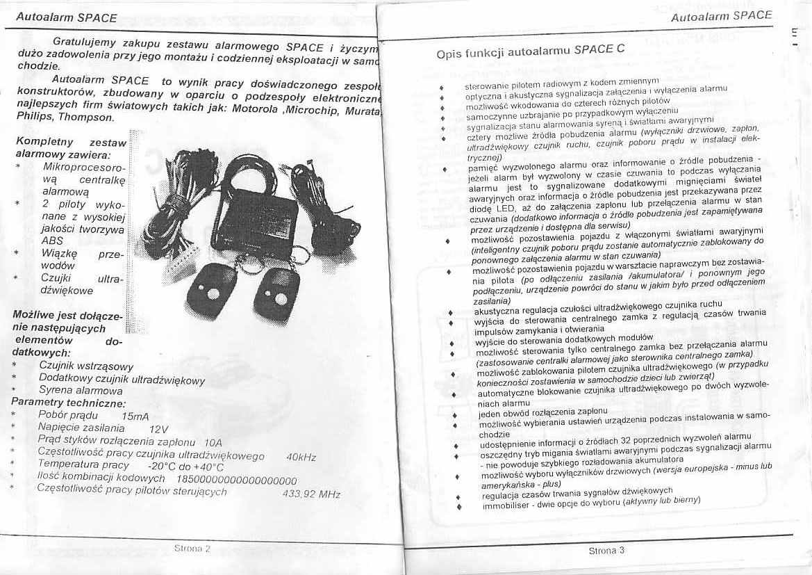

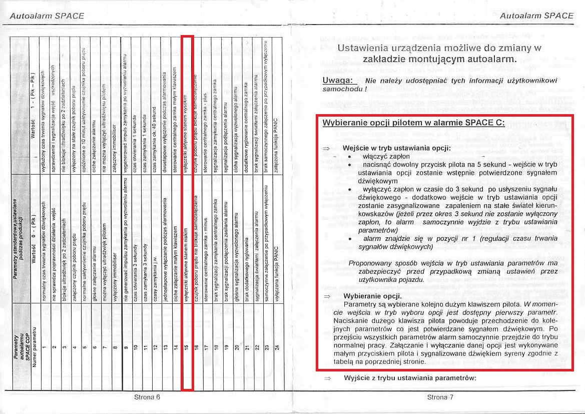

    Mam problem z alarmem firmy space Cop. Mianowicie po podłączeniu go,uzbraja się jedynie gdy mam otwarte drzwi od kierowcy lub pasażera albo maskę.Nie wiem tez jak uruchomić czujki w kabinie.nie mam do niego instrukcji,bo był już założony jak kupiłem tą Fieste. A w necie nic nie ma na ten temat.Po za instrukcją a właściwie jej częścią na elektrodzie.Zamieszczam foto takiej samej centralki alarmowej,zapozyczonego z tego forum.

    O tej instrukcji pisałem.Nic mi nie daje.W tej instrukcji pisze,że plus czyli czerwony kabelek powinien iść do akumulatora?Bo co jest troszke ciekawe.Że jak podłącze starszy model alarmu Space Cop ,do którego nie mam pilota.To co prawda wyje,ale uzbraja się przy zamkniętych drzwiach.A nie otwartych jak w tym pierwszym modelu.Czy moge dopasowac pilota do tego starszego modelu?
    A przeczytałeś ją chociaż? Parametr 15 centralki to wybór czy alarm ma być aktywowany stanem niskim, czy wysokim krańcówek. Może ktoś się bawił i poprzestawiał.

    volwerin2010
    A jak to zrobić?Bo nie kumam tej instrukcji za brardzo.

    W ogóle nie mogę wejść w ustawienia centralki,jak radzicie.Alarm w samochodzie uaktywnia się gdy zostaje podana masa?A u mnie gdy zostaje rozłączona masa.Czyli zamknięte drzwi.I co mają te ustawienia do masy?I co jest dziwne że jak maskę mam podniesioną to nic się nie dzieje.Jak uzbroję alarm przy otwartych drzwiach i zamknę maskę to wyje.Czyli to coś krańcówkami od drzwi jest nie tak.Gdy je odłączyłem i podłączyłem przewód pod ten niebieski od maski,to alarm nie chciał się uzbroić.Działa jedynie z otwartymi drzwiami.
