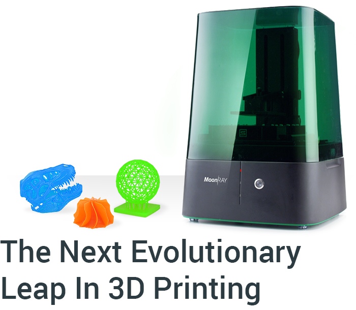

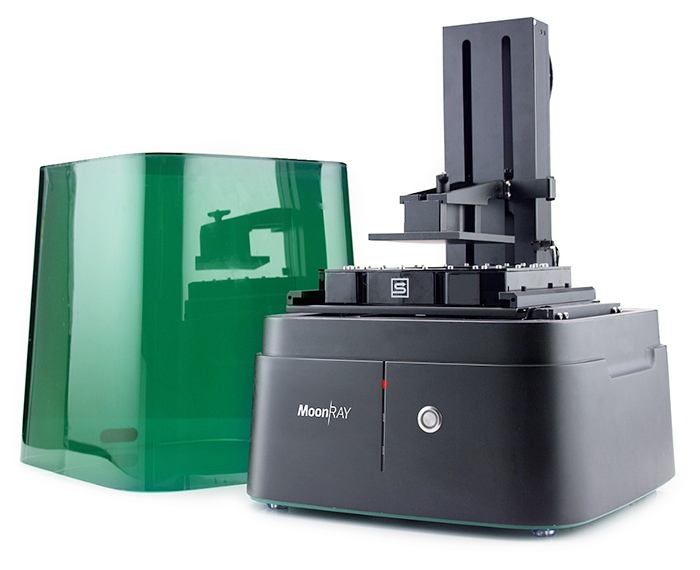

    MoonRay to kolejny model drukarki 3d, który poprzez platformę Kickstarter wchodzi właśnie na rynek. Jeżeli ogólnie prześledzimy dostępne na rynku sprzęty to zauważymy, że mamy do wyboru drukarki o bardzo wysokich parametrach, które możemy nabyć za bardzo wysoką cenę albo stosunkowo tanie, ale o bardzo niskiej rozdzielczości i niezbyt profesjonalnej budowie.

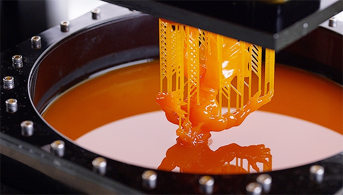

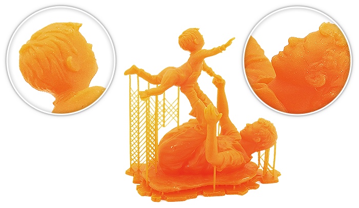

    Autorzy projektu zapewniają, że udało im się zbudować drukarkę, która oferuje wysokiej jakości (rozdzielczości) druk za "rozsądną" cenę. Drukowanie wykonywane jest na bazie światłoutwardzalnego polimeru. Gęsta żywica jest naświetlana warstwa po warstwie, stwardniała struktura delikatnie podnoszona do góry aż do czasu zakończenia całego procesu. Technika ta charakteryzuje się przede wszystkim wysoką rozdzielczością druku, w tym wypadku jest to 20 mikrometrów (w płaszczyźnie Z) na 100 mikrometrów (płaszczyzna X/Y).
    Są to parametry praktycznie nieosiągalne dla drukarek przeznaczonych do własnej budowy i pracujących w oparciu o metodę druku z rozgrzanego filamentu. Podobne parametry mają drukarki 3D proszkowe. Jednak mając doświadczenia z drukarkami proszkowymi firmy 3DSystems mogę stwierdzić, że ta drukarka bije je na głowę nie tylko ceną (praktycznie kilkanaście razy niższą), ale łatwością eksploatacji. Tradycyjnej profesjonalnej drukarce proszkowej towarzyszy wszechobecny kurz, a ponadto czasochłonność przy oczyszczaniu wydrukowanego elementu z resztek nieutwardzanego materiału. Tutaj natomiast wszystko sobie spokojnie ścieka i schnie bez konieczności naszej ingerencji. Wygląda też na to, że proces tworzenia nowego elementu kończy się wraz z zaschnięciem, podczas gdy w przypadku drukarek proszkowych jest to dopiero początek zabawy, ponieważ trzeba całość "nasączyć" ostatecznym utwardzaczem, który nada właściwe parametry strukturze (używane przy druku lepiszcze jest nietrwałe i po jakimś czasie struktura zaczyna się rozsypywać).
    Jak się okazuje, drukarka jest też innowacyjna nawet wśród drukarek tego samego typu. Autorzy do jej budowy opracowali projektor UV o bardzo wąskim paśmie świecenia, wynoszącym 10% szerokości okna promienia stosowanego w innych drukarkach. Co więcej, projektor jest też znacznie mniejszy niż tradycyjny, co pozwoliło na budowę drukarki typowo biurkowej o niewielkich gabarytach i wadze. Ciekawy jest też fakt, że drukarka charakteryzuje się też niższym poborem mocy oraz względnie długą żywotnością lampy sięgającą 50 tys. godzin w porównaniu do 2 tys. godzin przy tradycyjnych drukarkach.
    Drukarka dostępna jest w kwocie około 2500$. Oczywiście można się, kłócić, że drukarki typu RepRap, MakerBot, czy też różne lepiej lub gorzej wyglądające klony na portalach chińskich są kilkukrotnie tańsze. Pamiętajmy jednak, że parametry tej drukarki są naprawdę wysokie, a cena jest przede wszystkim konkurencją dla innych drukarek przemysłowych, których ceny zaczynają się od ponad 100 tys. zł na naszym rynku. Dla niewielkiej firmy jest to więc całkiem realny wydatek.
    Podsumowując, na kickstarterze pojawił się projekt drukarki łatwej w obsłudze, niewielkiej ze względu na innowacyjny projektor UV o znacznie mniejszych gabarytach i mniejszym zużyciu energii i żywotności, przyjemnym wyglądzie, a przede wszystkim wytwarzającej modele z wysoką rozdzielczością. Brzmi to naprawdę świetnie i jak widać projekt z sukcesem wgryza się w rynek dzięki platformie Kickstarter.
