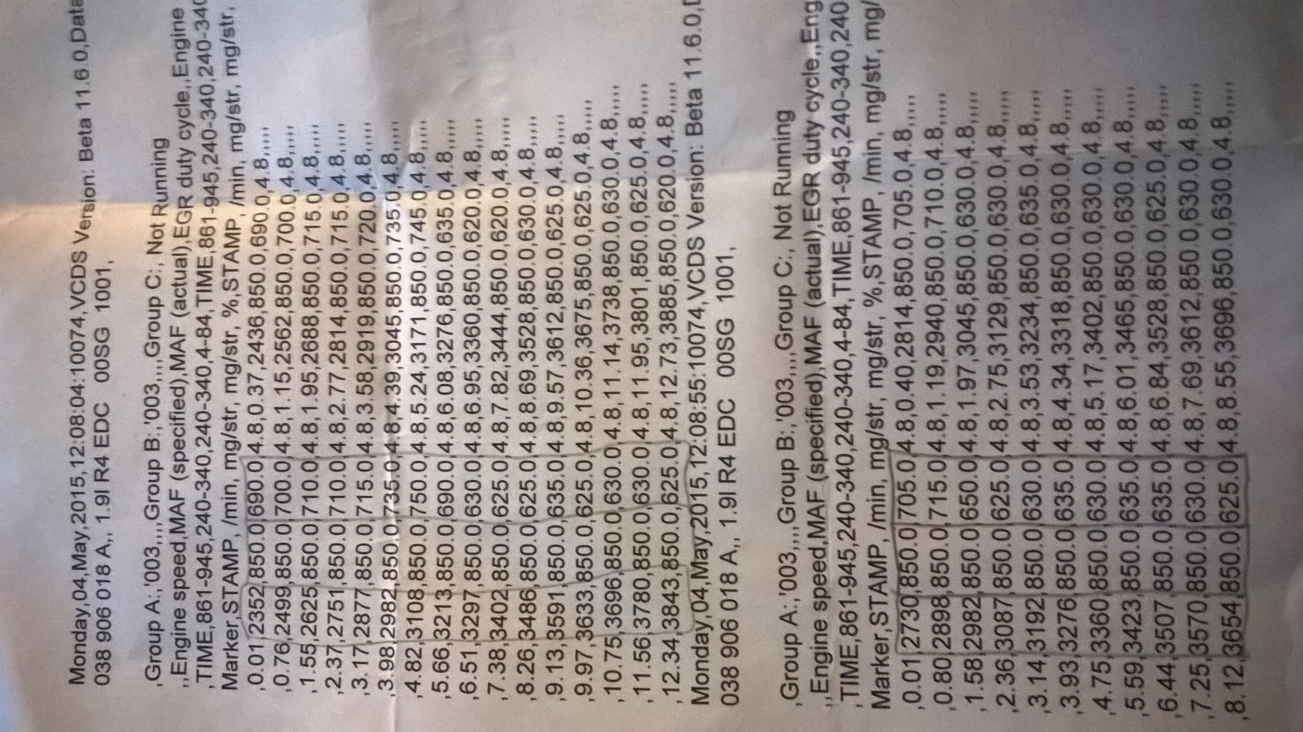

    Witam. Na trasie przy 150km jadac 120/140 km/h stalo Mi sie cos takiego jakby ktos pozbawil mnie turbo.na Vagu nie pokazywalo zadnego bledu. wymienilem wezyki podcisnienia i zawor n75 gdyz poczytalem ze to sa najczestrze usterki lecz po wymianie usterka pozostala. Na 3 biegu przy 2 tys obr. jest wrazenie jakby ktos Mi wciskal hamulec, puszczam gaz i wciskam go spowrotem nie ma juz jakby tego hamulca ale nie ma mocy jaka posiada przed tym calym zajsciem. Przediagnozowalem przeplywomierz o to On. jest on do wymiany (w sumie byl) bo wymienilem na nowy ale problem nie zniknal. czy moze byc cos innego przyczyna tych zlych proporcji >? i czy juz Mi tylko pozostaje zerknac do turbiny >? Audi A3 1,9TDI 90KM - Spadek mocy przy 120-140 km/h, brak błędów na VAG

    Komplet logów łącznie z grupą 011 i będzie coś więcej wiadomo. Chyba że wolisz wymieniać na chybił trafił zawory i przepływomierze.
