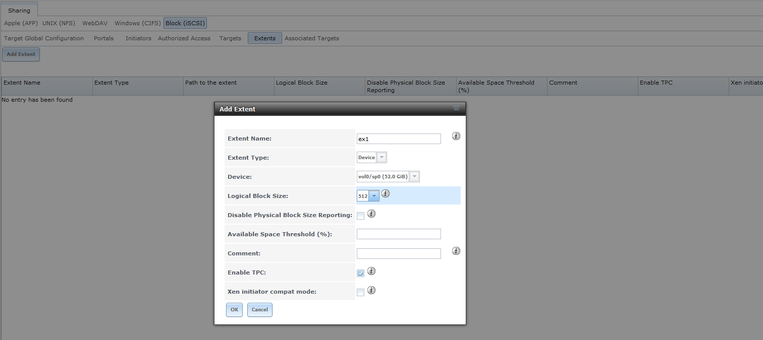

    kolej na utworzenie ekstentu, który będzie powiązany z urządzeniem lub plikiem, możemy też określić rozmiar bloku:

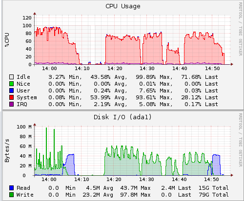

    Obciążenie CPU sięgające nawet 100%, zależne od rodzaju napływających danych, obciążenie RAM bez zmian. Wybór gzip na poziomie 6 trzeba dobrze przemyśleć, jeżeli głównie zależy nam na oszczędności miejsca, napływające dane są kompresowalne, akceptujemy niższą szybkość zapisu oraz większe obciążenie, można wybrać ten tryb kompresji.

    Obciążenie CPU sięgające 80%.

    Wykorzystanie CPU dochodzi do 90%, zajętość pamięci dość mocno się zmienia i dochodzi do 10GB, niestety po raz pierwszy w czasie testów został aktywowany swap, co zapewne miało wpływ na test wydajnościowy. Deduplikacja może sprawdzić się jeżeli wielokrotnie zapisujecie podobne dane, należy liczyć się z dużym zapotrzebowaniem na pamięć RAM oraz CPU, a także obniżenie wydajności zapisu i odczytu.

    Z ciekawości sprawdziłem jak działa kompresja LZJB na konfiguracji z pierwszej części materiału (4 rdzenie + 10GB RAM).
    Umieszczone pliki iso, uncomp zajęły -> 21GB
    tutaj bez niespodzianek.
    Dodajemy plik big.dat otrzymujemy zajętość -> 31GB.
    Umieszczamy plik text.txt zajętość -> 33,4GB
    Nieco gorzej niż lz4.
    Całkowita zajętość 33.4GB około 82% 40.8GB, czyli zajętości bez mechanizmów kompresji.
    Szybkość zapisu wynosiła 40MB/s, natomiast odczytu 53MB/s.
    Zajętość CPU około 40-50%.
    Generalnie wyniki bardzo zbliżone do lz4.
