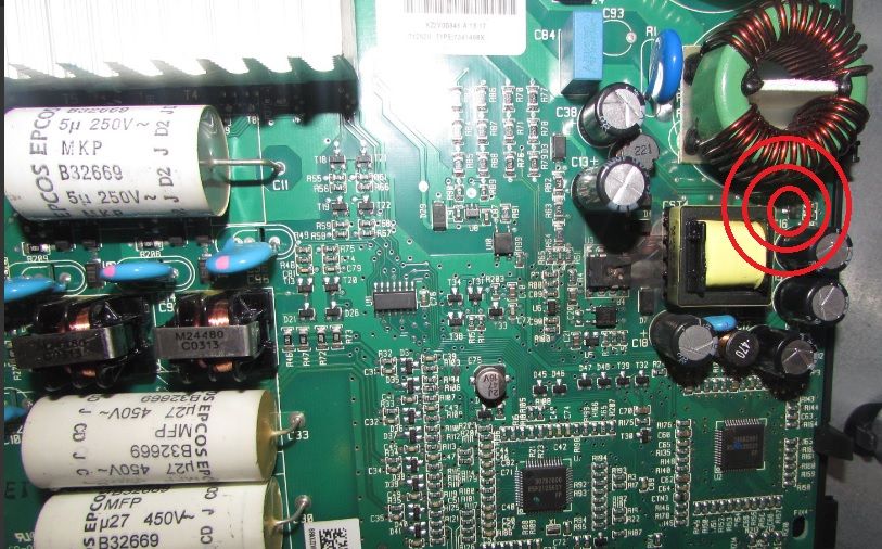

    Witajcie
    Kuchenka indukcyjna mastercook 2820X DFUT wiek ok. 1,5 roku. Piekarnik działa normalnie, a płyta indukcyjna jest "martwa" po uderzeniu pioruna w sąsiedni budynek. Po rozebraniu okazało się, że jest uszkodzony chip na płycie 7341498X - tak jak na zdjęciach.
    Czy ktoś posiada schemat i powie mi co Tam było wlutowane? Chętnie zlece naprawę odpłatnie - mogę wysłać samą płyte 7341498X .
    z góry dziękuje
    pozdrawiam

    Układ cyfrowy [U4] potraktowany dużym napięciem, i nie wiadomo czy cos więcej nie padło, pytałeś w serwisie producenta?
    #3 14725034
    Pawel1812
    Zwykle gdy leci kontroler SMPS U4 ulega uszkodzeniu uzwojenie pierwotne trafka impulsowego - brak rezystora ograniczającego... Producent przyoszczędził.

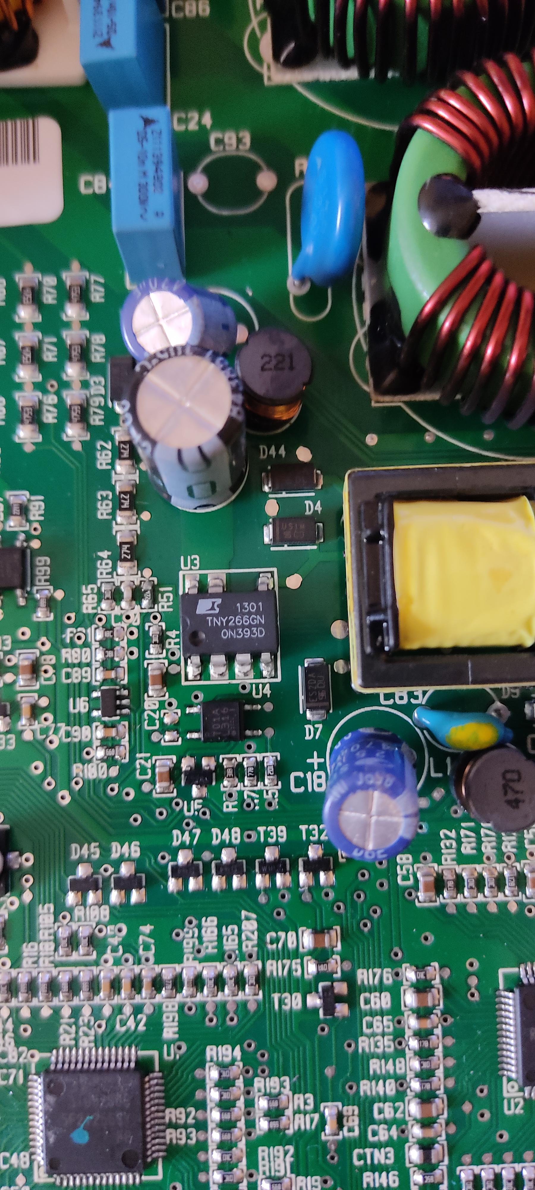

    Hello, how are you guys?
    can anybody help me?
    With the electrical schematic of this board or if you could tell me which transistor T29 is?
    It seems to me in the photo is an SMD marking 1M.
    I took this induction cooker already repaired by a third party, where the old technician installed a BC327.
    Even so, it turns on, works for a while and then the error 0d or D0 appears on the panel. Something with the fan cooler control.
    If you can help me I would be very grateful.

    Marking "1M", case SOT-23 (?):
    MMBTA13
    KST13.

    Thanks for the answer.
    I already got this result too, but I don't think it's.
    Because it only supports 0.3A and would not support controlling the fan which is 12V650mah.
    And it's also NPN, I believe the original is PNP.
