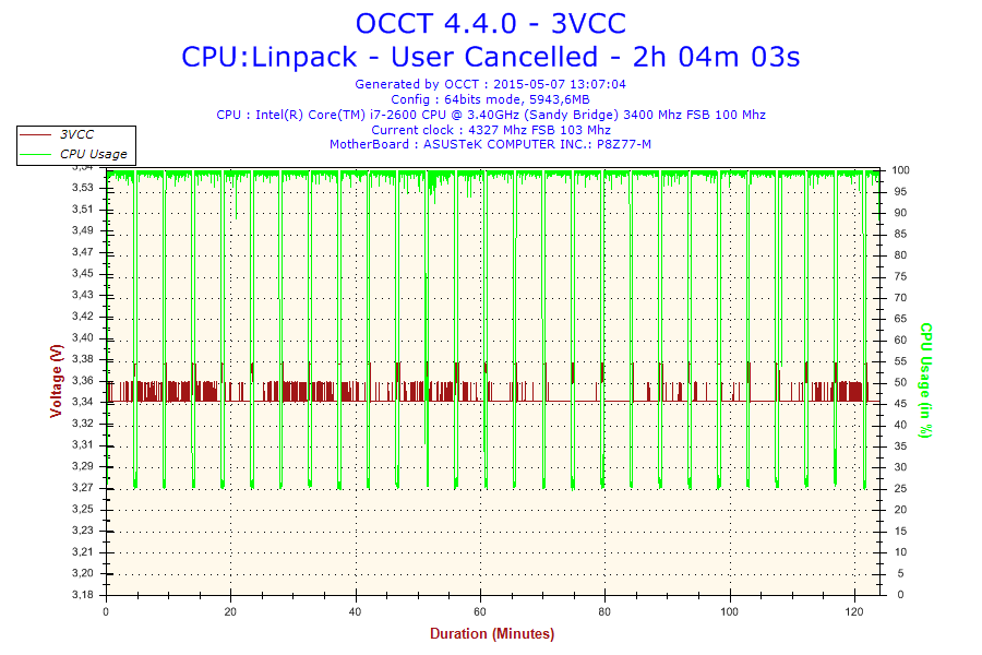

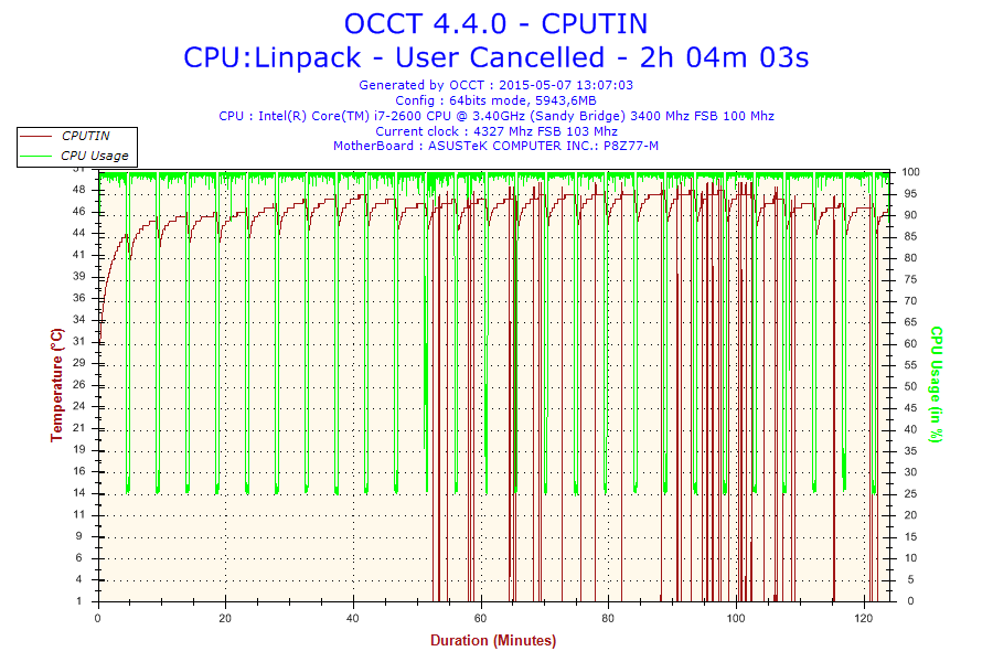

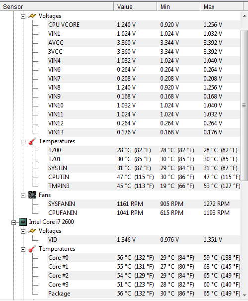

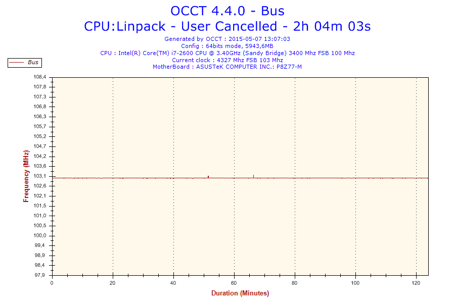

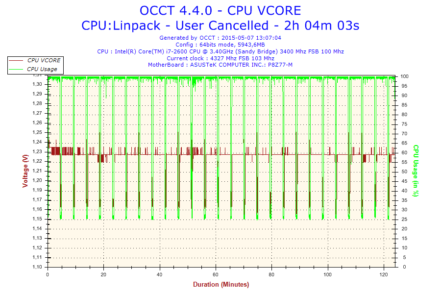

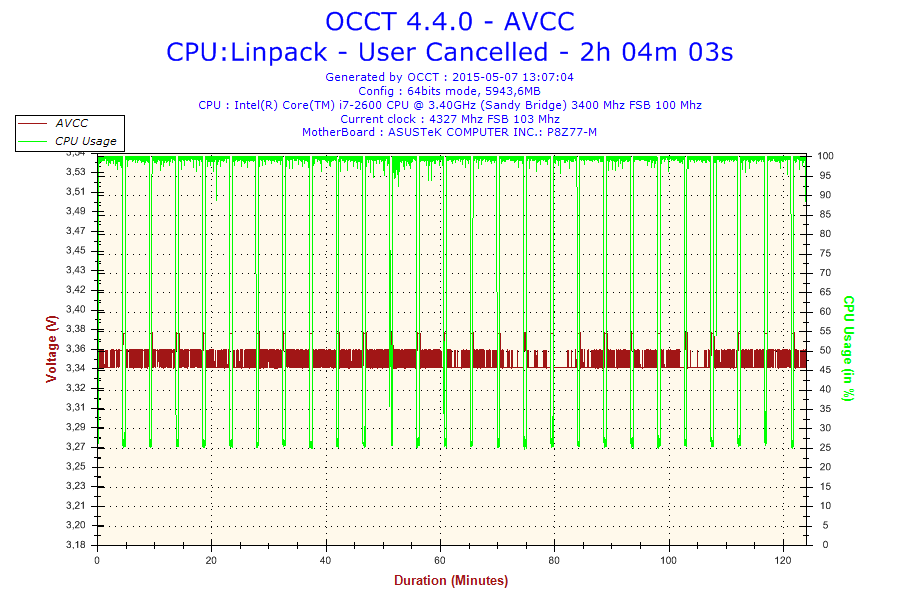

Witam.Pytanie jak w temacie.Posiadam i7 2600 na płycie asus P8Z77-m.W biosie ai tweaker ustawiłem na manual a następnie oc tuner .Weszły automatycznie ustawienia ;szyna 103,ratio 42 i komputer się zresetował.Zrobiłem test dwugodzinny programem occt a ponieważ jestem laikiem, proszę o diagnostykę ,czy działa poprawnie.Komputer jest stabilny,nie zawiesza się.
Reszta konfiguracji:
DDR3 Kingston Hyper-X 1600MHz 8G
Chieftec gpa- 500s8
SilentiumPC FERA 2 PRO HE1224
Msi r9 270
