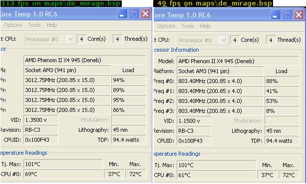

    Witam, wczoraj wymieniłem procesor ADM Athlon II x2 250 na ADM phenom II x4 945 i komputer zaczyna zamulać gra która chodziła ładnie na tym Athlonie na Phenomie dłużej się ładuje i nawet nie raz wywala z gry. Płyta asrock n68c-s ucc 4 gb ramu grafika geforce GTX 550 Ti zasilacz fortron 400w

    Jaki to dokładnie model? Płyta asrock n68c-s ucc obsługuje 95W a 125W już nie.

    Ja podejrzewam sekcje zasilającą.
    3 fazy to bardzo słabo jak na czterordzeniowca. 3 fazy zasilają jednocześnie rdzenie oraz CPU/NB (mostek północny w procesorze+kontroler pamięci L3 oraz RAM) bo płyta mimo iż wspiera AM3 to ma system zasilający według standardów AM2+.W AM3 są oddzielne fazy(najtańsze płyty mają 3+1fazy).W ogólnym skrócie sekcja jest przeciążona i procesor zwalnia aby jej nie przepalić.
    Zarzuć wentylator na sekcję. Jak nie pomoże to można jeszcze do tego obniżyć napięcie rdzenia (zmniejszony pobór prądu). Co nie zmienia faktu iż najlepiej byłoby po prostu zakupić nową płytę główną (np.78LMT-USB3).

    Może to coś pomoże nie rozumiem jak podczas gry tankowanie procesora może się zmienić samo z 3,0 do 0,8 ???
