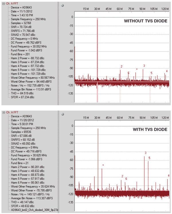

Nadmierne napięcie wejściowe ograniczone może być z wykorzystaniem specjalnego rodzaju diod - transili, jednakże takie diody mogą pogorszyć parametry układu podczas normalnej pracy. Na rysunku szóstym pokazano schemat układu wykorzystującego transile do ochrony przed nadmiernym napięciem.
Jakkolwiek diody te zabezpieczają wejście ADC przed nadmiernym napięciem pogarszają one jakość sygnału wprowadzając dużo zakłóceń harmonicznych. Rysunek siódmy prezentuje porównanie widma FFT 14 bitowego, niebuforowanego przetwornika 250-MSPS z sygnałem wejściowym 30 MHz, –1 dBFS z i bez transili na wejściu.
Transile dodają nieparzyste harmoniczne do sygnału, ponieważ zachowują się podczas normalnej pracy jak diody spolaryzowane zaporowo. Złącze PN takiej diody na pewną pojemność CJ0, która oddziałuje z ładunkiem w przetworniku, generowanym przez przełączanie tranzystorów. Powstaje zauważalna harmoniczna trzeciego rzędu. Na rysunku ósmym pokazano przebieg sygnału w takiej sytuacji. Oczywiście nie oznacza to, że transile nie nadają się do zapewniania bezpieczeństwa przetwornikowi ADC, jednakże należy dokładnie sprawdzić w karcie katalogowej m.in pojemność złącza diody, aby osiągnąć oczekiwane parametry systemu.
Rys.8.Przesterowany sygnał z uwagi na wykorzystanie diod zabezpieczających wejście przetwornika ADC.
