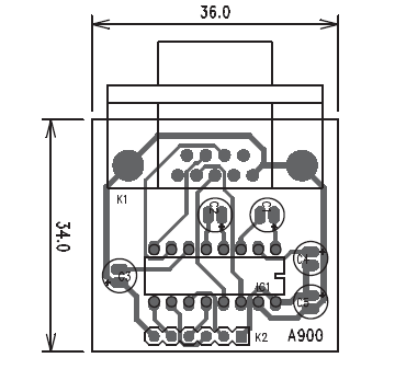

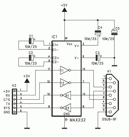

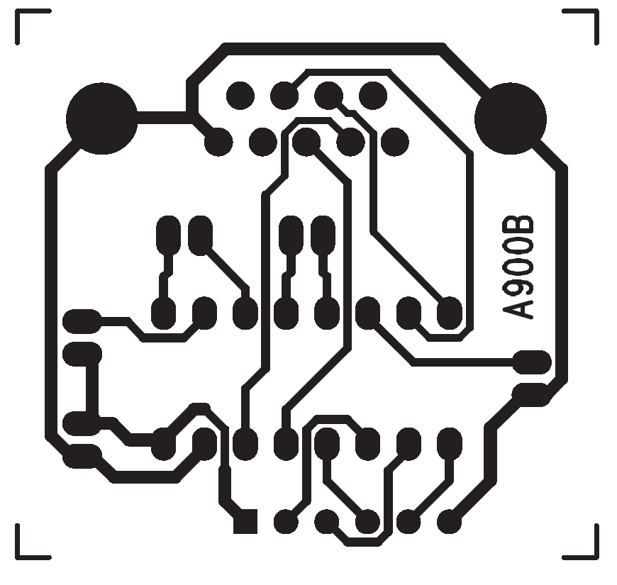

  • Uniwesalny konwerter napięć na MAX232 w miniaturowej obudowie SMD
    MAX232 jest uniwersalnym interfejsem między portem szeregowym standardu RS232, a dowolnym urządzeniem które sterowane jest napięciami standardu CMOS/TTL przeznaczonymi do komunikacji z układami, mikrokontrolerami.
    Małe wymiary 63x33x16,5mm, całość zbudowane w oparciu o elementy SMD, dobrze zaprojektowana płytka to zalety uniwersalnej konstrukcji pozwalającej na zastosowanie w każdym projekcie komunikacji komputera klasy z PC z światem zewnętrznym.
    Zasilanie jest z portu RS232 co może być w pewnych przypadkach niewystarczające

    Jakie są wartości tych kondensatorów. 10M/25
    jakie mam zastosować
