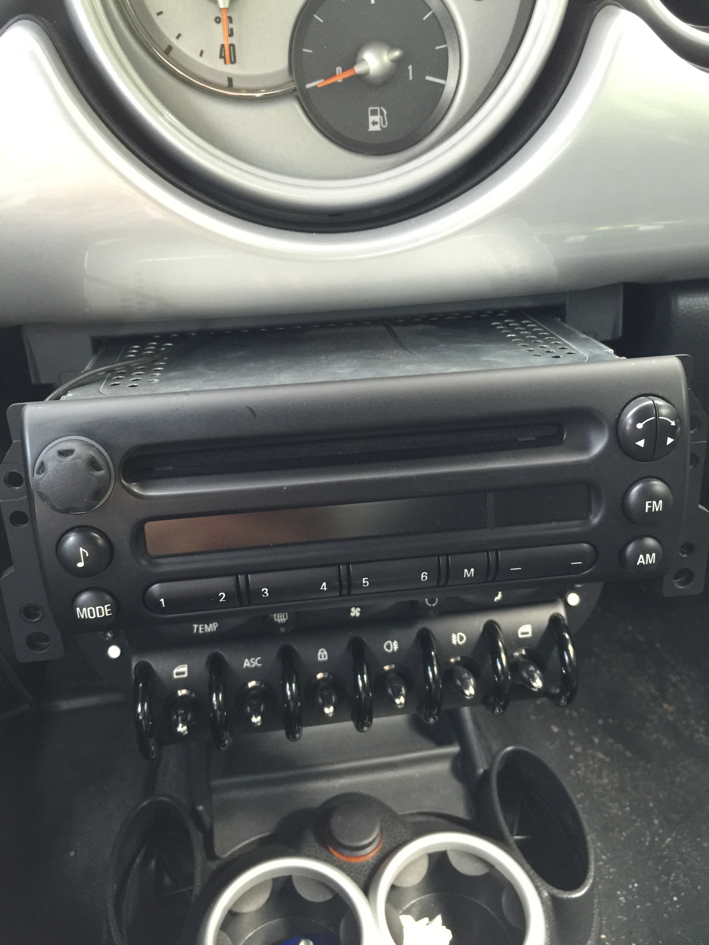

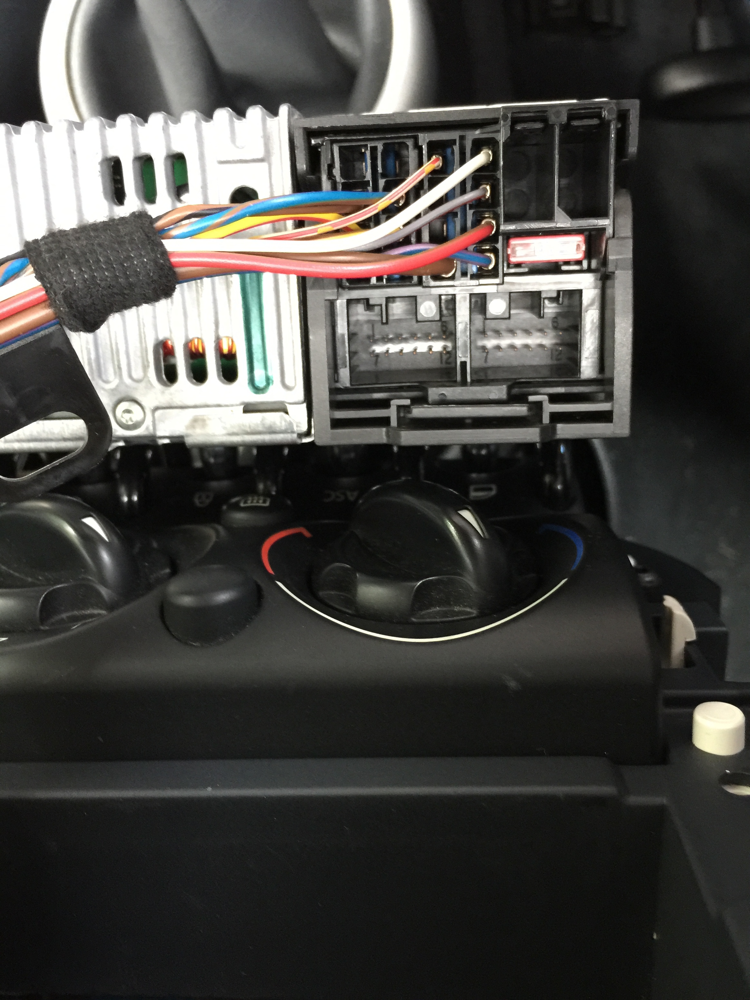

    Witam wszystkich. Chciałem się z wami podzielić moim problemem. Mianowicie chciałem sobie do oryginalnego radyjka zamontować kabel AUX. Posiadam poliftowego miniaka r53 a w przedliftowym mini podłączenie aux było dziecinnie proste. Wystarczyło tylko kupić taki oto kabelek. http://www.tme.eu/pl/details/c1504-spj/wejscia-sygnalowe-aux/perpic/# Próbowałem normalnie podłączyć ten kabelek (radio jest niemal identyczne jak to przedliftowe) jak w przedliftowym mini ale radio nie widzi , że jest podłączony i nie wyświetla mi się opcja AUX. Na forum mini wszyscy pisali , że wystarczy podłączyć kostkę tak żeby była podłączona pod piny: 3,4 i 10. Poszperałem jeszcze na forum mini i znalazlem taki oto post:

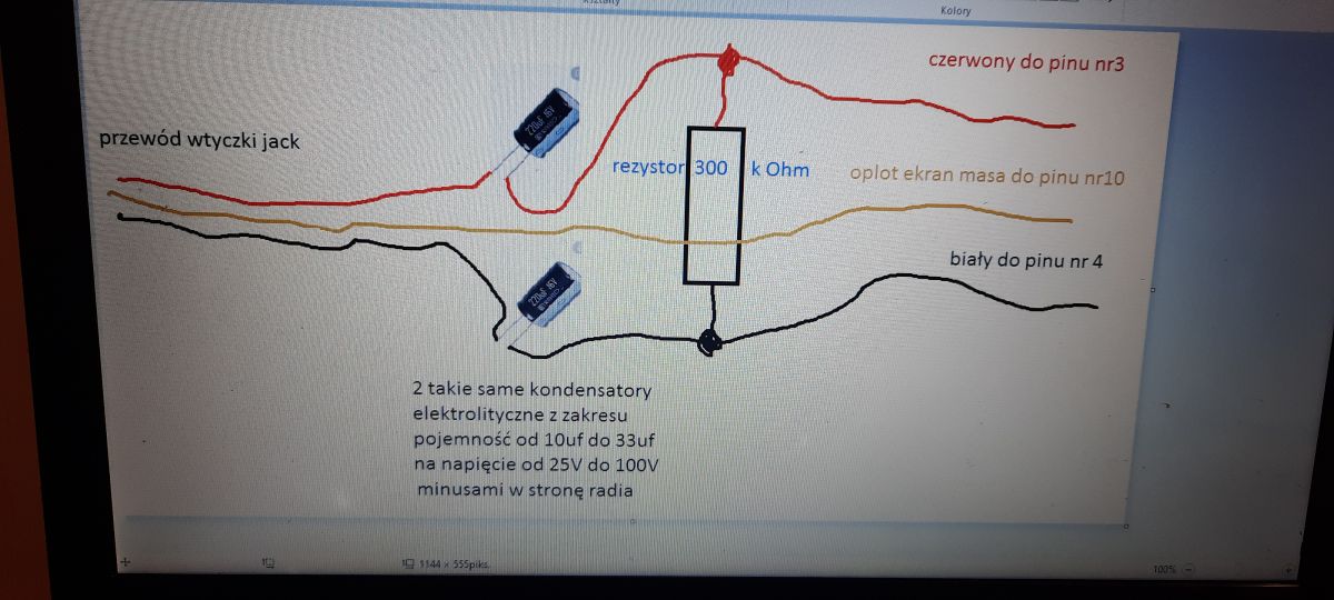

    "Mam R53 po lifcie i kupiłem ten kabelek niestety nie działa od razu po podpięciu, bo wtyk przystosowany był do podpięcia w lewe gniazdo (to bliżej srodka radia) a w opisach na necie jest ze ma być w prawym gnieździe (od strony boku radia) to pierwszy blad, drugi to nie te piny. Maja być piny: / 3 lewy plus / 4 prawy plus / 10 masa i to podobno przed liftem już dziala do polifta potrzeba piny 3 i 4 zmostkowac za pomocą rezystora 300k Ohm i można dodac po kondensatorze na linie 3 i 4 o wartości 22 microfarada.
    U mnie wszystko działa :)"
    Ja jestem zielony w takich sprawach i nic nie rozumiem co użytkownik napisał o tym mostkowaniu i kondensatorze. Czy według was ma to jakikolwiek sens? Czy mogę dać komuś ten kabelek do przerobienia i czy będzie to działać? Zrobi to zwykły elektryk?
    Tak wygląda radyjko

    A tak wyglądają wejścia (AUX się podłącza w te piny w dolnym prawym rogu , podobno 3,4 i 10 masa)

    Udało sie, polutowałem tak jak pisałes w opisie powyzej kabel z aliexpress za 4/5 $ plus 300 ohm i 2x 22. 300 mostek bezposrednio przy kostce ( pin 3 i 4) a 22 na dlugosci przewodow pin 3i4 minusami w strone kostki ( nie wiem czy to cos zmienia czy nie ale dziala). Minusem jest ze telefon nie moze byc pod ladowaniem. Wyedy wyrzuca aux. No i najpierw trzeba na radiu wybrac aux a dopiero potem podlaczyc telefon.
    A no i przełozyłem kostke na prawa strone ta pod bezpiecznikiem koszt kostki ok 12 zl

    a te kondensatory to o jakim napięciu?
