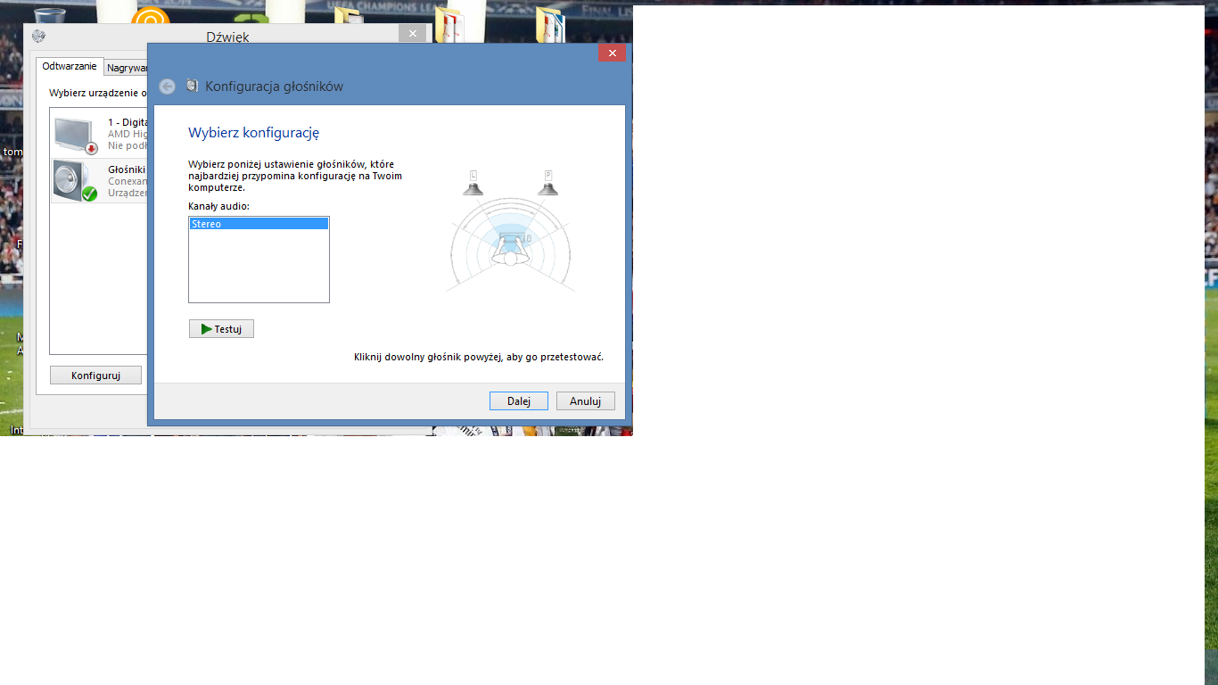

    Laptop Lenovo g505s.

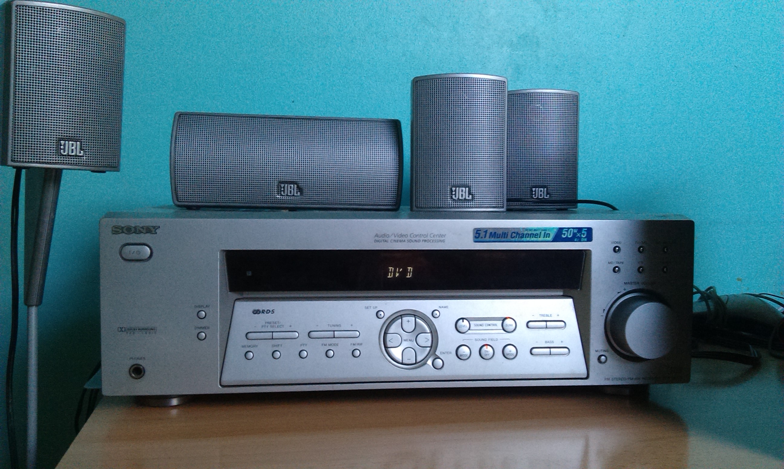

    Do głośników program Conexant smart audio HD i taki o to sprzęt 5:1 jak na zdjęciach ( jednego głośnika nie ma na foto) jak podłączę działa tylko jeden głośnik no i amplituner, czy da się jakoś ustawić aby wszystko śmigało albo chociaż 3 głośniki ? Wejście przy laptopie tylko jedno.

    Podłączenie jest Laptop>amplituner(sony str-de375), a do niego głośniki i subwoofer, z amplitunera wychodzi 3x wtyk Cinch i do laptopa podłączony poprzez Jacka.
    W konfiguracji głośników widać tylko 2 lewy to głośnik, a prawy to jes5 subwoofer, może wystarczy że zmienię jakoś ustawienia na 5:1 jak się da.

    Ale wydaje mi się ze z tego nic nie będzie, bo z tego co sprawdziłem to chodzi mi tylko jedno wejście na głośniki z tyłu, do każdego innego jak podepnę jakikolwiek głośnik to nie działa, więc pewnie wejścia czy coś są popsute, działa mi tylko wejście do którego głośnik jest podłączony na 2 zdjęciu 2 1 poście czyli to wejście center.
