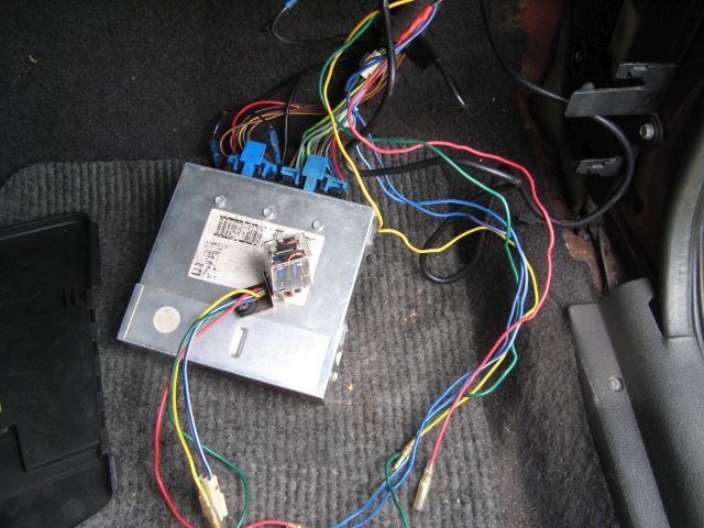

    Proszę o pomoc w ustaleniu przyczyny nie załączania się pompki paliwa. Zdarza się, że samochód odpala bez problemu, ale to prawdziwa loteria. Obecnie jazda tym autem to niepewna sprawa. Dzisiaj próbowałem coś zdziałać i ustaliłem że:

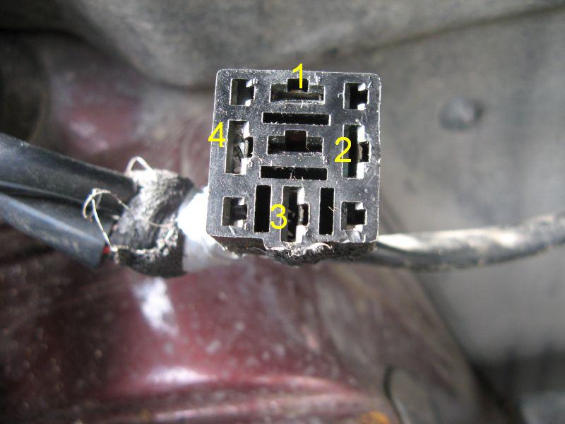

    1. pompka podłączona na krótko z akumulatora załącza się i działa prawidłowo. W wtyczce kabla napięcia brak. W skrzynce bezpiecznika napięcia brak.
    2. napięcia w gniazdku przekaźnika w komorze silnika są (wg fotki) następujące: zapłon wyłączony pin1 - 0, pin2 - 12,02, pin3 - 0 pin4 -0 Kluczyk przekręcony w stacyjce w poz. drugiej pin1 - 0,02V, pin2 - 11,82V, pin3 - 0, ale raz pokazało się ok 6V i spadło do 0. pin4 - 0,05V.
    3. Wszystkie styki i złącza oczyściłem i spryskałem preparatem "kontakt S", osuszyłem. Po podłączeniu kabli i przekaźnika usłyszałem charakterystyczny pyknięcie i pompka załączyła się, silnik odpalił żwawo. Niestety po wyłączeniu nie odpalił - nie słychać przekaźnika i włączenia pompki.
    4. Nie wiem do czego służy ten przekaźnik przy sterowniku (fotka) podejrzewam że ma coś wspólnego z wysuwaną anteną radia. Słychać z niego lekkie brzęczenie cewki, styki są czyste bez jakichkolwiek przebarwień, ale antena nie wysuwa się po włączeniu radia. Czy ma on wpływ na przekaźnik i pompkę paliwa?

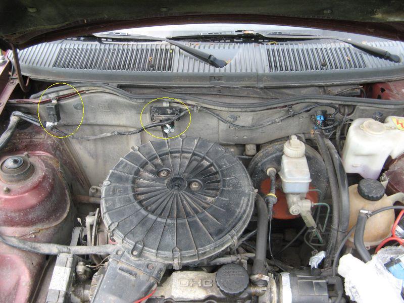

    5. Co to za element elektroniczny obok przekaźnika pompy paliwa na przegrodzie komory silnika ( zaznaczony na fotce)?
    Na koniec zrezygnowany któryś raz z rzędu przekręciłem kluczyk - pyknięcie i silnik odpalił, wyłączyłem, włączam - odpala... Ten przekaźnik w przeźroczystej obudowie odłączony, więc chyba nie ma wpływu na pracę pompki.
    Czyżby przekaźnik pompy paliwa do wymiany?

    Stanisław Chwalisz
    Poziom 34  
    Ten przekaźnik z 1-ej foto z lewej to przekaźnik pompy paliwa.Sterowany z ECM./-/
    minusem.

    sandamiano
    Poziom 30  
    co do pyt. 5.
    Czujnik to tzw MAP-sensor. Rozpoznaje podciśnienie panujące w kolektorze ssącym i tym samym określa obciążenie silnika
  • #4 14679404
    mizyn
    minusem.
    Z tego co wiem, to ECM załącza pompkę poprzez ten przekaźnik w momencie uruchomienia rozrusznika. Rozrusznik kręci mocno, iskra na świecy jest, ale nie załącza się pompka ani nie słychać "stuku" w przekaźniku. Jak sprawdzić czy uszkodzony jest przekaźnik czy może sam komputer? Jakie napięcia powinne być na 4 pinach gniazda przekaźnika (wg mojej fotki) w momencie kręcenia rozrusznikiem?
    A może loteryjne uruchomienia silnika wynikają ze słabego kontaktu jakiejś masy przy tych elementach?
  • #5 14680543
    Stanisław Chwalisz
    Poziom 34  
    Musisz odwrócić przekaźnik masz piny,30 /+12/ w gnieździe 85 /-/ z ECM
    po włączeniu zapłonu 86 /+/ z ECM po włączeniu zapłonu ,87 po załączeniu
    przekaźnika /+ 12/ na pompę.

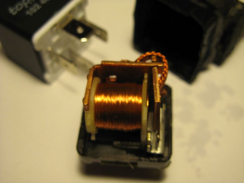

  • #6 14681478
    mizyn
    Patrząc na moją fotkę z gniazdem przekaźnika wynika, że na pinie 2 (czyli 86 mam 12 V niezależnie czy stacyjka przekręcona czy nie), a na 30 0V. Z tego co piszesz i ze schematu na przekaźniku wynika, ze na 30 powinno być 12V przełączanych na 87. Dzisiaj kupiłem w motoryzacyjnym nowy przekaźnik (topran nr 102 409) zgodny z schematem na oryginalnym - pompa nie załącza się. Wyjąłem, włożyłem stary - pompa załączyła się trzy razy z rzędu, za czwartym i później już nie. Przekaźnik rozebrałem, w środku czyściutki styki nie przypalone. Opel Kadett 1.6i - Pompka paliwa nie działa, brak napięcia w przekaźniku Jestem całkiem skołowany. Może to wina stacyjki lub immobilizera?

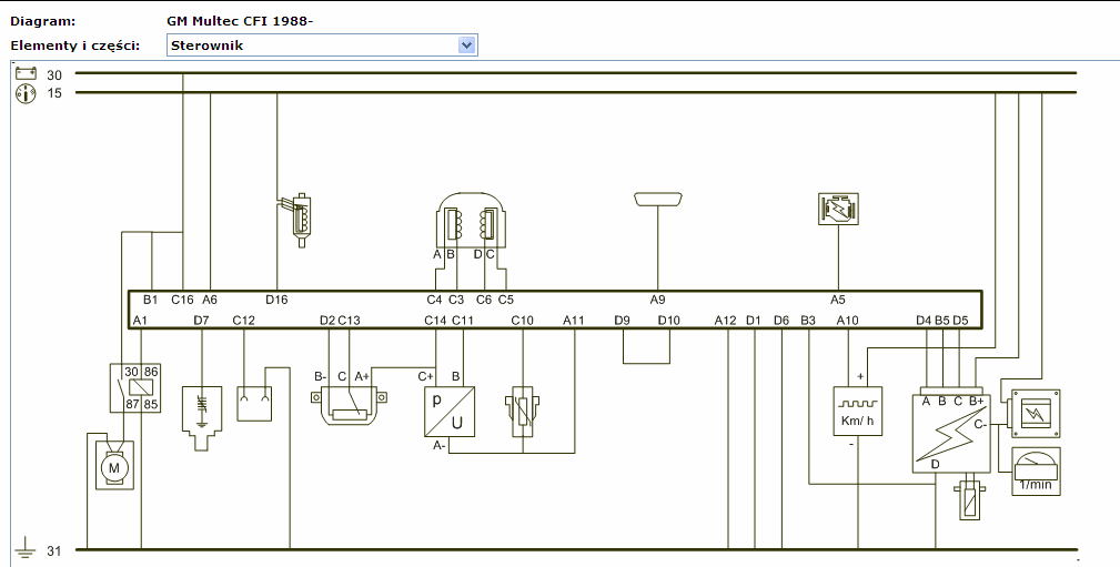

  • #7 14683352
    sandamiano
    Poziom 30  
    Masz w tym nowym przekaźniku diodę zwierającą piny 85 i 86? Jeśli tak to może dlatego nie działa bo w gnieździe możesz mieć odwrotnie doprowadzony plus i minus
    Masz taki sterownik?
    https://obrazki.elektroda.pl/3966474100_1315072426.png
    Jeśli tak to tu masz rozpiskę jak połączona jest pompa. Niech ktoś to jeszcze zweryfikuje bo widzę że przekaźnik jest kluczowany plusem? (86) przez sterownik
