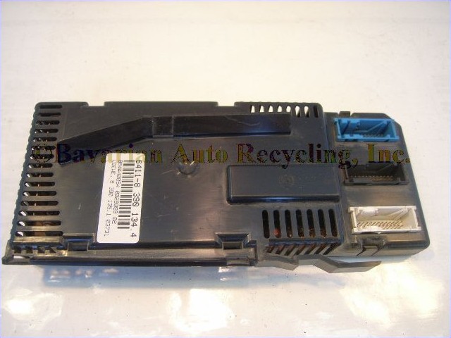

    Mam pytanie czy w BMW E34 system IHKR powinna działać płynna regulacja dmuchawy pomiędzy stopniami 0 - 1?
    W tym aucie jest klimatyzacja manualna IHKR, Jest opornica, nie ma miecza a sterownik klimatyzacji wygląda tak: BMW E34 IHKR - Czy powinna działać płynna regulacja dmuchawy między 0 a 1? BMW E34 IHKR - Czy powinna działać płynna regulacja dmuchawy między 0 a 1?
  • #3 14679450
    unitra
    Czy to znaczy że nie reguluje prędkości obrotowej dmuchawy, a tylko klapą zew? Czy ktoś z posiadaczy E34 może to potwierdzić czy regulując pomiędzy 0 a 1 jest wyczuwalna różnica w sile nadmuchu? bo u mnie nie ma żadnej co by oznaczało, że silniczek klapy główniej nie działa.

    Małe sprostowanie. Aż poszedłem i sprawdziłem. Byłem pewny, że wentylator załącza się dopiero na jedynce. Faktycznie włącza się zaraz za zerem, gdy zaczyna uchylać się klapa. Auto bez klimy.

    Wentylator u mnie też załącza się zaraz za zerem, a nie od pierwszego stopnia . Ruchu klapy nie słyszę i różnicy w nadmuchu nie ma, więc nie rozumiem w jakim celu BMW zastosowało potencjometr.

    Sterownik klimatyzacji okazał się uszkodzony. Po wymianie słyszę, że klapy już działają.

    Wedle schematu nie ma regulacji płynnej pomiędzy 0 a 1.
    Zwykły przełącznik więc jeżeli wam się włącza zaraz za zerem to nie powinno być różnicy w pracy wentylatora jak dacie na 1.
    Tylko 4 biegi i 4 różne prędkości które są stałe.
