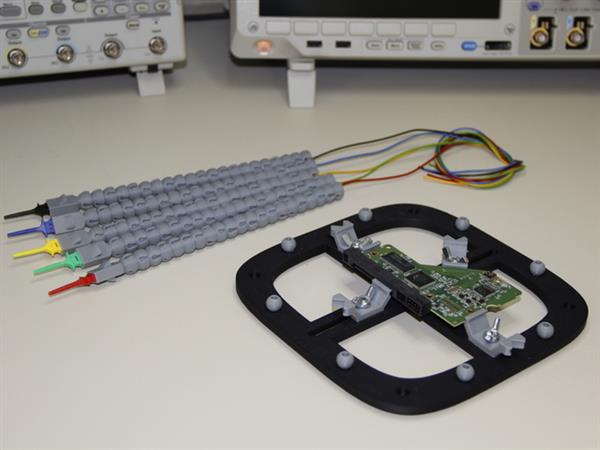

    Ktokolwiek męczył się chociaż trochę z uruchamianiem swoich urządzeń lub musiał diagnozować uszkodzone płytki drukowane ten z pewnością doceni poniższy projekt. Obecnie wśród projektów wykonanych z użyciem drukarki 3d ciężko znaleźć coś co naprawdę wprawia w osłupienie i czego zazdrościmy. Ale jak dla mnie, to poniższe urządzenie jest marzeniem...

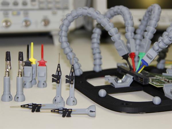

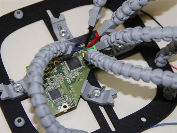

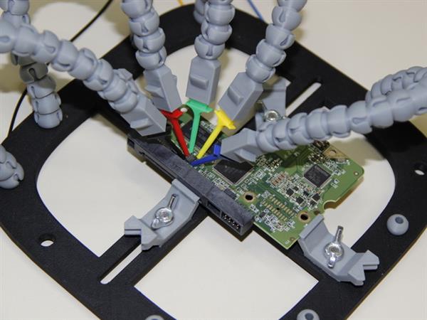

    Poniżej prezentuję urządzenie, którego zadaniem jest łatwe pozycjonowanie i utrzymywanie w miejscu sond oscyloskopowych względem badanego obwodu drukowanego. Co ciekawe autorem projektu jest włoski policjant.
    Samo urządzenie składa się z ramy z szynami przeznaczonymi do montażu badanego obwodu drukowanego oraz zestawu ośmiu elastycznych ramion o budowie segmentowej. Każde z ośmiu ramion może być zakończone sondą lub nawet krokodylkami. Przewody ukryte są wewnątrz ramion i wyprowadzone na zewnątrz całej konstrukcji. Ramiona sprawiają wrażenie stabilnych i łatwych w manipulowaniu. Wszystkie elementy zostały wykonane na drukarce I ZORTRAX M200.

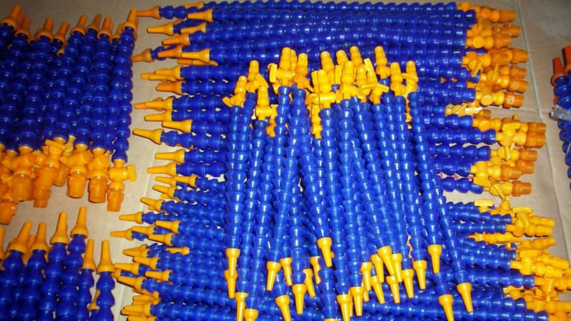

    Sam zaczynam się zastanawiać nad wykonaniem podobnego stolika z użyciem gotowych elementów takich jak przewody do chłodziwa używane przy grawerowaniu:

    Jakieś inne pomysły lub doświadczenia?

    PIOTR SL
    W wężu segmentowym dość ciężko rozczepia się segmenty;) trzeba by zmieniać końcówki w nieco inny sposób niż ten policjant.

    Wystarczy ponacinać segmenty i będą się łatwiej rozłączać/łączyć i przestawiać (wie o tym każdy, komu kiedyś pękł segmencik rurki od podawania chłodziwa ;) ). Z drugiej strony nie będą tak sztywne. Widać zresztą na zdjęciach tego projektu, ze autor zrobił coś właśnie takiego, tylko że drukował od razu nacięte, zamiast nacinać gniazda w gotowych wężykach.
    Zawsze można naciąć tylko końcówki wymienne wtedy większość będzie nadal sztywna, a końcówki będą się zdejmowały łatwiej.

    @sTERYDZIOCH to powiedz mi bo się już nieraz zastanawiałem;) te wężyki segmentowe przecież nie są szczelne (mam gdzieś takie dwa) i ciekną. Do podawania chłodziwa wsadza się w nie jakąś rurkę jeszcze?;)
  • #8 14688193
    sTERYDZIOCH
    Są wystarczająco szczelne. Przy podawaniu chłodziwa nie ma wysokiego ciśnienia, więc nie musi to być nie wiadomo jak uszczelnione. Druga sprawa, że to i tak jest w przestrzeni roboczej obrabiarki, więc jak coś kapnie to tragedii nie ma, aczkolwiek przyznam szczerze, że nie zauważyłem, żeby jakoś przeciekały u nas na obrabiarkach. Może po prostu się nie przyglądałem...
