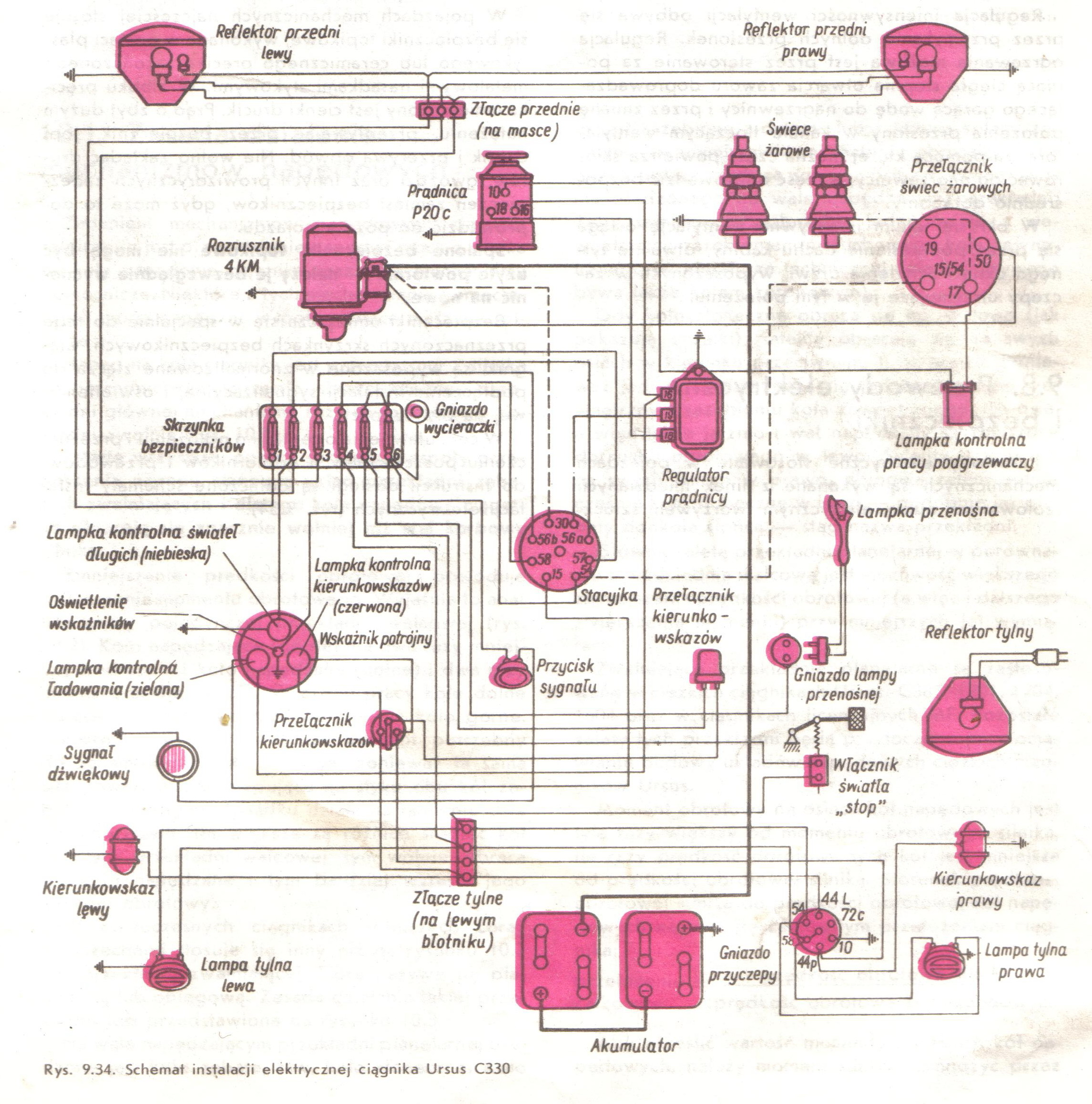

    Mam zamiar zamontować wycieraczki do c330
    Nie wiem do czego podłączyć dodatni przewód ? Do stacyjki?
    I czy potrzebny jest osobny bezpiecznik?
    #2 14685406
    kindlar
    Masz chyba oryginalne gniazdo na "pulpicie" obok obrotomierza. Nr 10 na schemacie.

    Czyli mam podpiąć do skrzynki bezpieczników do odpowiedniego gniazda?

    kindlar
    Tak jest w oryginale.

    Czyli żebym mógł włączyć wycieraczki będę musiał raz przekręcić kluczyk?
    Znalazłem najbardziej czytelny schemat Podłączenie wycieraczek w Ursusie C330 - gdzie podłączyć dodatni przewód i bezpiecznik?
