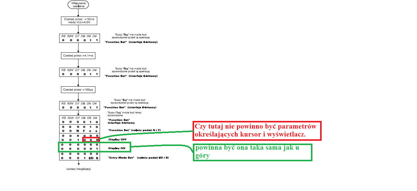

    Mam inicjalizacje LCD i takie 2 polecenia Display OFF oraz Display ON czyli mam wyłączyć a póżniej włączyć LCD czy jak chce włączyć kursor to mogę napisać tak
    00001010-Dispaly OFF
    00001110-Dispaly ON
    albo tak
    00001000-Dispaly OFF
    00001010-Dispaly ON
    Czy jak w inicjalizcji wyłącze kursor to jak potem bym wysłał komende
    00001010 to czy kursor by mi się włączył
