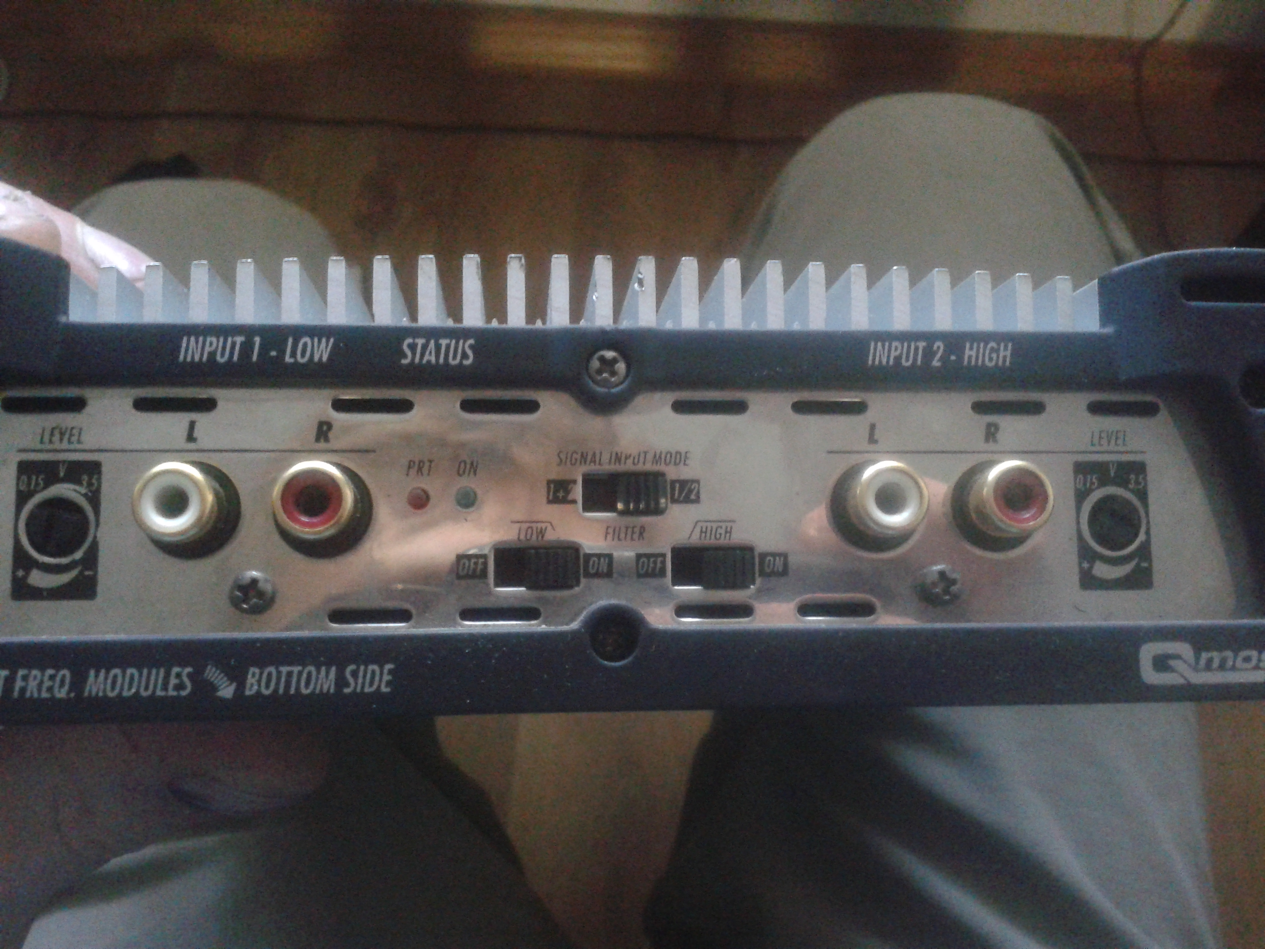

Mleczyk89 chyba się zapędziłeś z odpowiedzią i kombinacją.
Ja uważam, że wystarczy przełączyć wejście na 1/2, sygnał podać tylko na input 1 i przełączyć filtr na lo (on).
Przełączink 1/2 mówi, że sygnał może być podany tylko na jedną parę wejść (obojętnie jaką). Ale skoro zależy nam na filtrze dolnoprzepustowym "Lo" to sygnał podajemy na wejście 1 i załączamy filtr.
Wtedy na wyjściu wszystkich 4 kanałów (lub dwóch mostków) powinien być ten sam sygnał.
DaViD_HCC spróbuj tak jak napisałem.
Ew. podłącz te dwa suby w mostach, podłącz jak napisałem i jak nie zagrają oba to przełącz przełącznik na 1+2 i zobacz. Nic nie uszkodzisz a głośnikom basowym przy gainach na min. nic się nie stanie.
