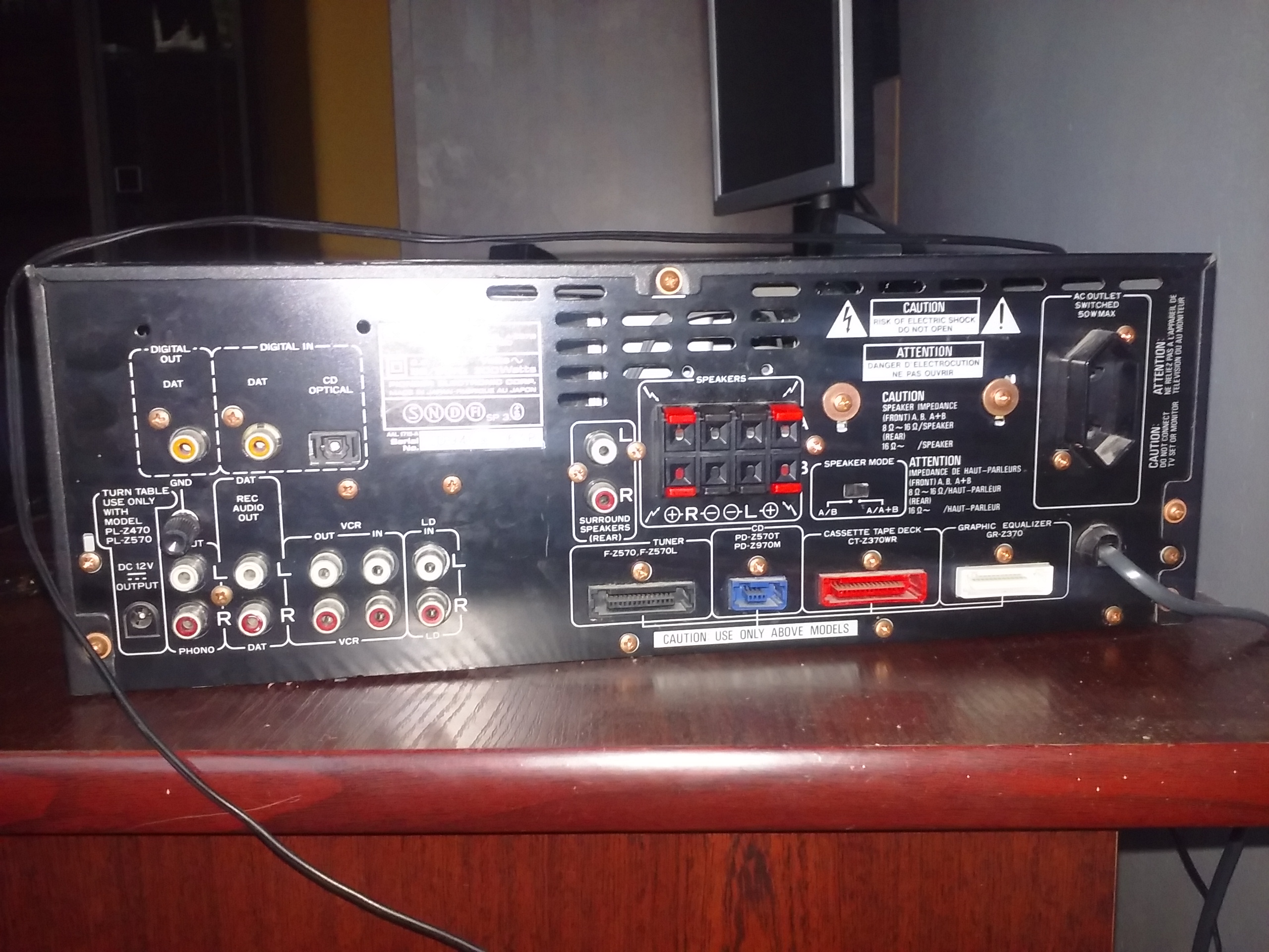

Podłączenie wzmacniacza Pioneer A-Z370 do PC lub TV dla dźwięku 4.0/5.1
Gregoo69 11 Maj 2015 19:28 708 1
  • #2 14687284
    Polon_us
    Gregoo69 napisał:
    firmy Pioneer A-Z370 na głośniki 4.0 lub 5.1
    Wzmacniacz jest dwu-kanałowy, czyli stereo i nie ma żadnej możliwości zrobienia z niego wzmacniacza 4.0 czy 5.1. Nie ma cudów.
    Oczywiście, można go podłączyć do PC lub telewizora. Ale żeby podać coś konkretnego, to należy podać model telewizora i model płyty głównej komputera. Lub zdjęcia gniazd wyjściowych tych urządzeń - dobrej jakości!
    Ale żeby nie było złudzeń - to zawsze będzie tylko stereo. Można podłączyć drugi zestaw kolumn, ale to też będzie stereo - tyle, że na 4 kolumny ...
