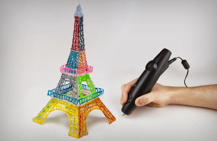

    Jak nie masz pojęcia co i jak, to kup sobie na początek pióro (np. 3Doodler) do pisania plastikiem. Niedrogie, filament tani. Można się pobawić.
    Wybór drukarki 3D - najlepsze modele w przystępnej cenie
    Obrazek pożyczony z www.jebiga.com
