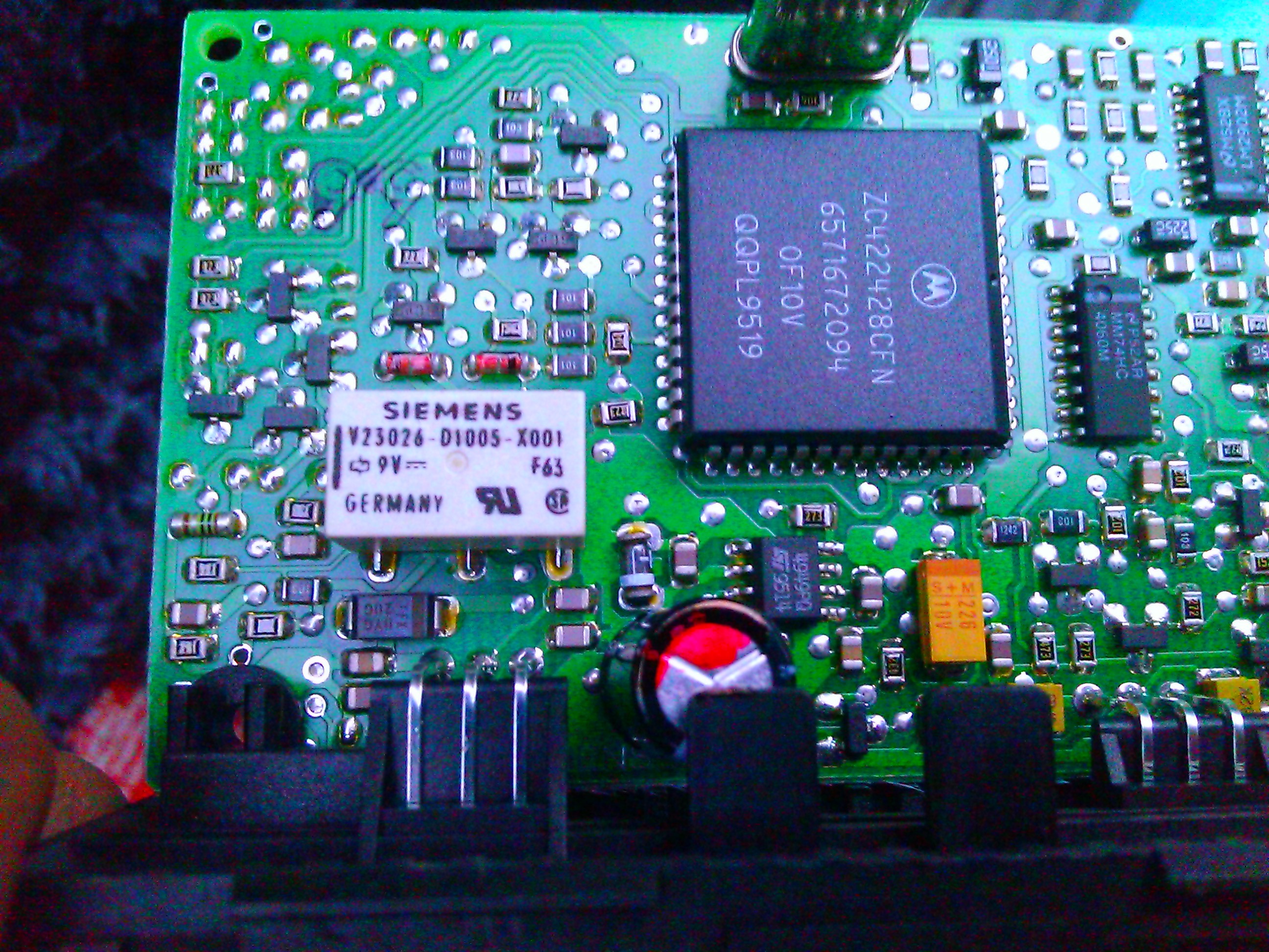

    Nie jestem pewien, ale spróbuj 00006 wpisać w immo i zobacz czy przyjmie pin czy wyrzuci z transmisji.

    Nie masz pewności dlatego pisze żebyś w liczniku czy to w immo odseparowanym wpisał w LOGIN to co podałem, jak przyjmie to znaczy że to jest pin, jak nie przyjmie to znaczy że PIN jest inny. Ale już po twoim drugim poście widze że to nie będzie to.

    Zaglądałem i wypluł mi ten pin.

    Tektronik napisał:
    Za co odpowiada przekaźnik w tym immo ?
    Podepnij tester zacznij łączyć się z autem ucho do puszki immo i słuchaj. Po chwili nasłuchu będziesz wiedział po co jest.

    Raczej nie myślę ze zapina linię z K na W
    Raczej nie ten pin jak jest źle odczytana motorola
