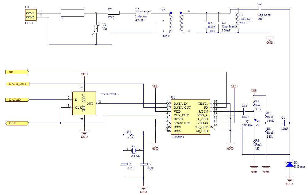

    Zabieram się za budowę takiego układu do przesyłu informacji siecią elektryczną. Potrzebuje zakupić filtr na wejście. Orientuje się ktoś czy uda mi się gdzieś znaleźć gotowy filtr czy muszę go zbudować na własną rękę?

    Rzuuf
    Na jakiej częstotliwości ma być transmisja?
    Jakie mają być parametry sygnału?
    Czy znasz własności Twojej sieci na tej częstotliwości?
    Czy znasz poziom zakłóceń w sieci?
    Czy nadajnik i odbiornik są na tej samej fazie, po tej samej stronie licznika?

    kluszon
    @gromleon
    Nie chodzi mi o transformator do separacji galwanicznej tylko o filtr, który mi odfiltruje zakłócenia przy transmisji koło 100 kHz. (zaznaczony na schemacie poniżej)
    Filtr na wejście do transmisji siecią elektryczna
    @ Rzuuf
    1. 100 kHz
    2. Jeszcze nie wiem. Chciałbym na początku użyć tego do sterowania włącz/wyłącz jakimś urządzeniem w miarę zabawy zobaczę.
    3., 4. Na ten moment nie znam.
    5. Tak.

    Rzuuf
    Danych "literaturowych" możesz nie znaleźć, najlepiej zbudować nadajnik i odbiornik i porobić pomiary. Na tej podstawie można będzie zaprojektować filtry.
    Wiem, że taka łączność (FM) była realizowana w domofonach 20 lat temu.
    Tu dyskusja, może być pomocna: http://plmiscelektronika.elektroda.pl/plmiscelektr/1999_08/08_99172.htm .
