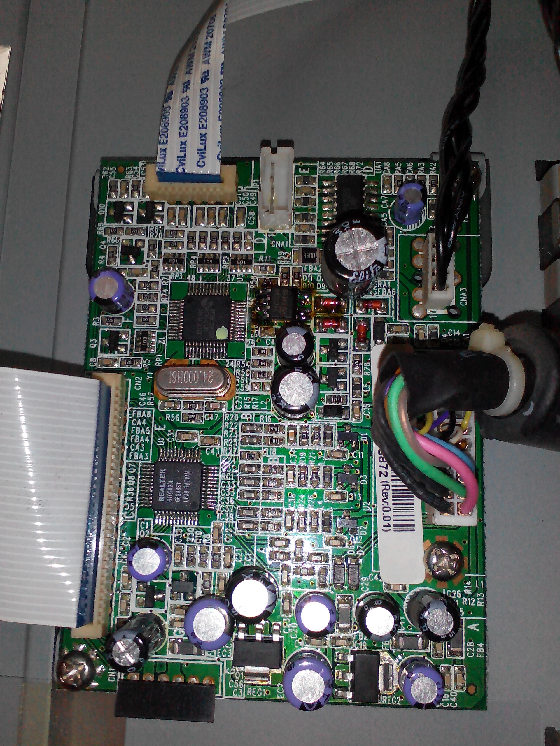

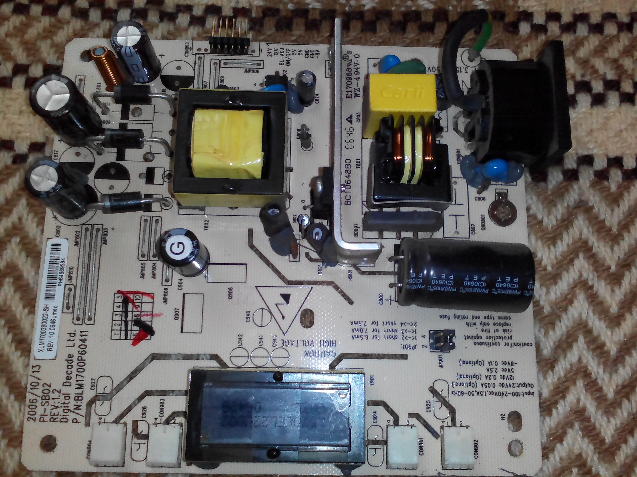

    W powyższym monitorze uszkodzony był elektrolit w gałęzi 5V, po jego wymianie monitor załącza się pojawia się prawidłowy obraz po 2 sekundach wyłącza się podświetlenie oraz zasilanie matrycy i tak w kółko.
    Sygnał BL/ON spada do 0V gdy monitor się wyłącza.
    Gdy podłączyłem powyższy sygnał z do 5V to podświetlenie pozostaje lecz treść obrazu wyłącza się i po 2 sekundach załącza się.
    Wyczyściłem pamięć EEPROM 24C16 lecz bez pozytywnego skutku.
    Napięcia zasilające procesor 3V3 oraz 1V8 są w momencie gdy monitor się wyłącza są poprawne.
    Proszę o wskazówki jak naprawić ten monitor.
    Z góry dziękuje :)
    Symbol płyty głównej: MB-R2023L-DLE
    Model matrycy: Chunghwa CLAA170EA
    Model zasilaczo-inwertera: PI-SB02 BLM1700P60411

    master250
    Restartowanie monitora spowodowane było uszkodzonym złączem VGA w moim laptopie.
    Jednak teraz po włączeniu pojawia się komunikat auto adjusting please wait po chwili gaśnie ten komunikat i pozostaje obraz bez treści.
    Miał ktoś z Was podobne uszkodzenie ?
