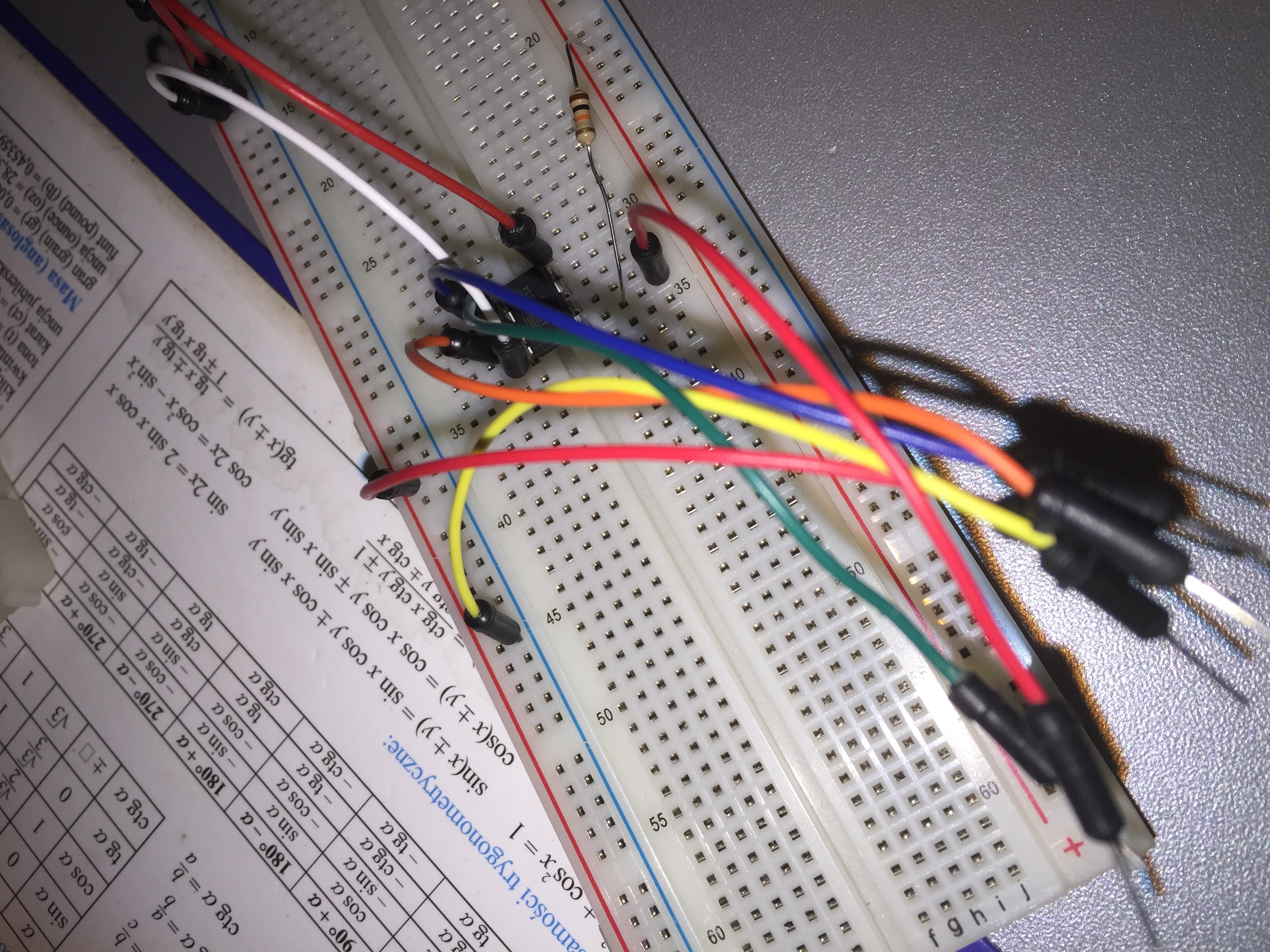

    Witam kolegów, mam AVRISP mkII, próbowałem podłaczyć do niego ATTiny13A, jednak bez powodzenia. Widzę błąd - cannot enter programming mode. Próbowałem zmienić ISP Clock na najniższe wartości - bez rezultatu. Moim kandydatem na sprawce jest rezystor 10k na RESECIE, zamiast 4.7k, ale wszystko inne chyba jest ok. Proszę o pomoc [AVR][mkII] - AVRISP mkII - nie można zaprogramować ATTiny13A
    Dodam, że programator na pewno działa (z megą2560), natomiast stabilizacja napięcia to LM7805, który też działa.

    Czy na pewno podłączasz prawidłowo sygnały w gnieździe - słaba ostrość zdjęcia - trudno sprawdzić.
    Poza tym zasil uC bezpośrednio z programatora - zapewne można tak zrobić.

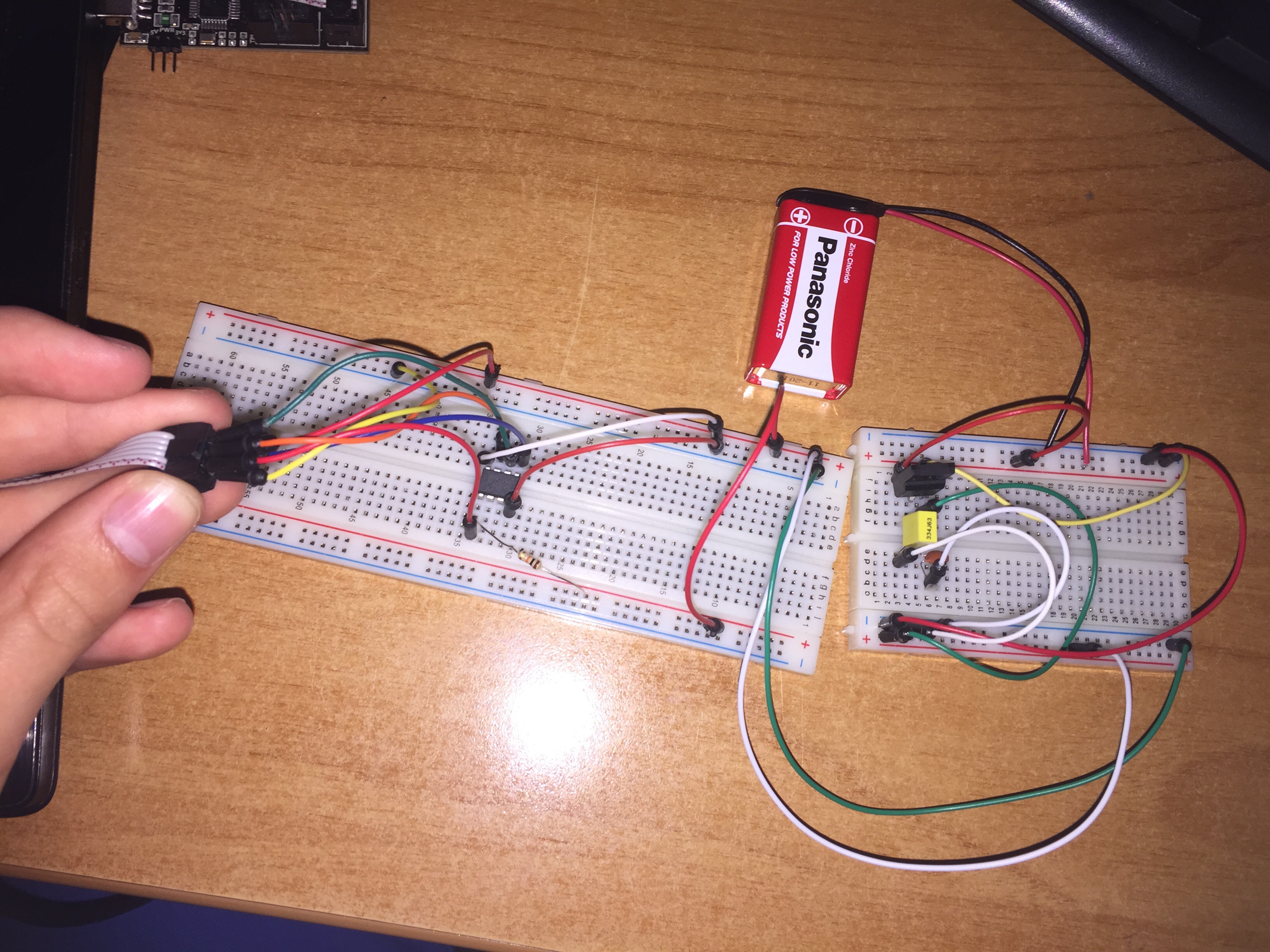

    dziękuję za odpowiedź. uC nowy ze sklepu, nic nie ruszane. Dodam kilka zdjęć, żeby było lepiej widać. Zwarć raczej nie ma. Proszę o porady.
    Proszę nie zwracać uwagi na ten timer 555 po prawej stronie, i tak nie jest on podłączony.
    Obrazek jeden tutaj, reszta w załączniku.

    Wprawdzie pisałeś, że z mega256 jest OK, ale by się upewnić: Czy jesteś pewien, że prawidłowo podłączasz sygnały z gniazda ISP do mikrokontrolera?
    Wwydaje mi się, że odłączasz nieprawidłowo - patrz instrukcja programatora.

  • #15 14704407
    GienekS
    Poziom 32  
    Ze zdjęcia IMG_1016.JPG widać że masz zamienione MISO z SCK
