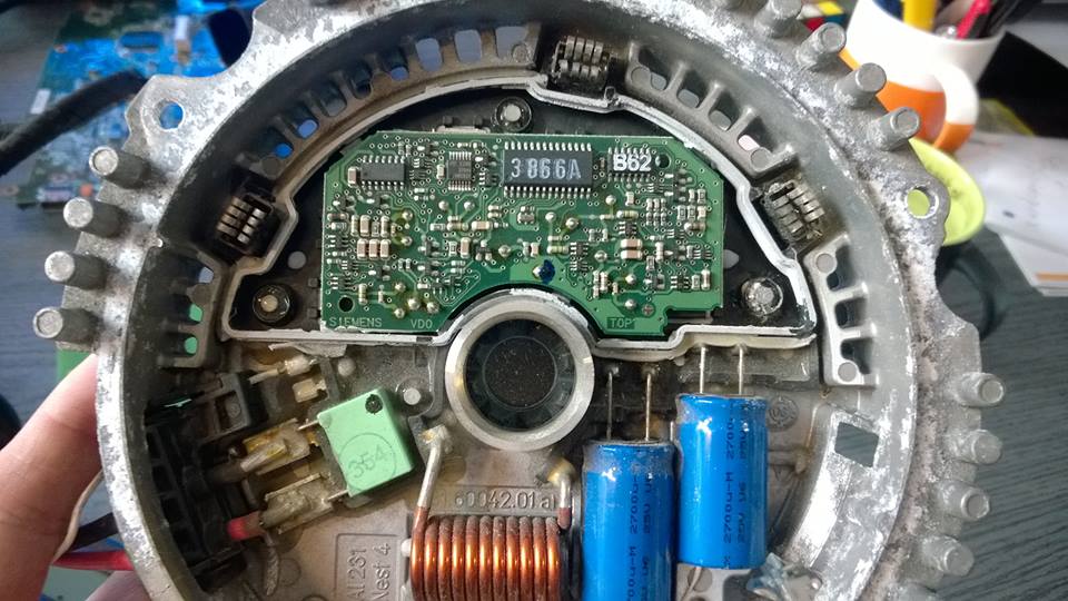

    Witam, mam pytanko bo chyba jest to częsta usterka osiadam silnik klimatyzacji do BMW 745D a nawet 3 takie, w każdym jest ta sama usterka nie załącza się, same silniki są sprawne jest to wina elektroniki pokazanej na zdjęciu poniżej, czy ktoś się kiedyś spotkał z taką usterką i podpowie coś na ten temat.?

    A tester co mówi ?

    hmmm tester? nie posiadam żadnych testerów dedykowanych pod auto. Auta to nie moja dziedzina, naprawiam innego rodzaju elektronikę, a tutaj nie bardzo wiem nawet jak to ugryźć, dlatego zdecydowałem się sięgnąć po poradę ;)

    To jest elektronika silnika wentylatora chłodnicy? Elektronika ta ma 3 piny we wtyczce. Na dwóch dostaje na stałe zasilanie a na trzecim pinie jest sterowanie, sygnałem prostokątnym o zmiennym wypełnieniu (5-90%). Można przetestować na stole podając sygnał prostokątny na linię sterującą. Elektronika w wentylatorze oprócz sterowania prędkością silnika w zależności od stopnia wypełnienia sygnału podaje przez linię sterującą zwrotną informację o przegrzaniu się elektroniki oraz o zablokowaniu się wentylatora (overcurrent).

    Niestety podając jakiekolwiek zasilanie czy to na + i - czy na ten trzeci przewód efekt jest taki sam, zero reakcji jak również pobór prądu zerowy. bezpiecznik który znajduje się zaraz za przewodami jest OK. Dziwią mnie rezystory które znajdują się na płycie, niektóre mają przejścia inne nie, to może być zrozumiałem gdy rezystor to "0" ale każdy z nich który ma przejścia jest o innych parametrach. Mam problem z rozszyfrowaniem kolorów i ich rezystancji.
