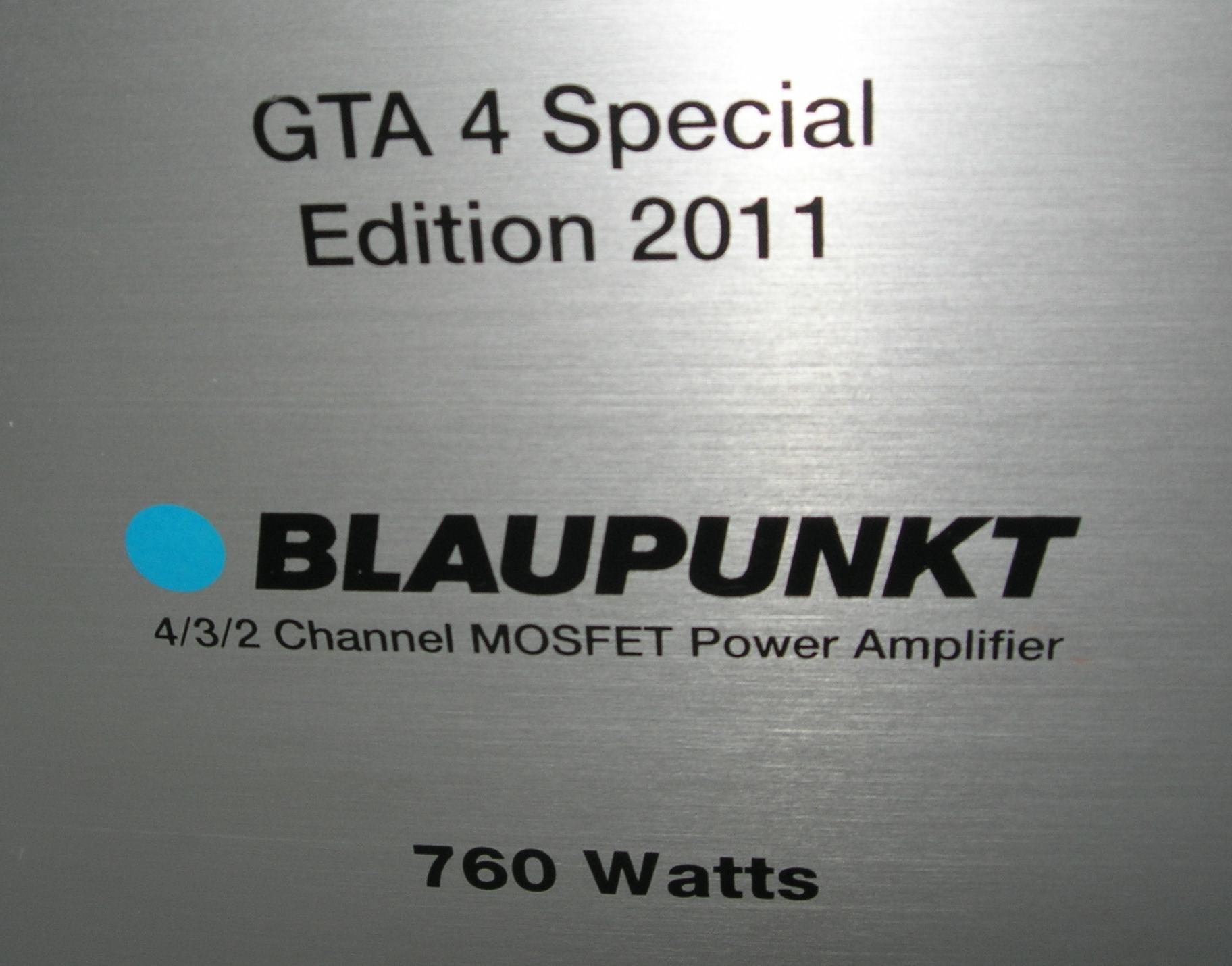

    Wzmacniacz Blaupunkt GTA4 Special Edition 2011. Chciałbym zweryfikować, jakie napięcia powinna dawać przetwornica w tym modelu.
    Przy zasilaniu 11.8V bez obciążenia na końcówki trafia ±22.5V, po obciążeniu głośnikami 60W 8Ω i wysterowaniu 25% na zasilaniu jest 11.3V a na końcówkach ±21.5V. Wzmacniacz gra, ale mam wrażenie że nie tak głośno jak powinien.
    Widoczne kondensatory w przetwornicy to 2200 µF/35V
